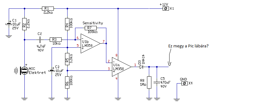

Nos a helyzet az hogy van egy mikrofon ami vesz zajokat.
Ezeket a jeleket egyenirányítom és egy bizonyos hangerősség(jelerősség) fölött az kellene hogy történjen hogy 5Volt jelenik meg (egy Pic lába veszi a jelet)
Azaz vagy 0 Volt vagy 5 Volt Egy bizonyos hangerősség felett 5Volt
Több megoldás is eszembe jutott:
1 Az egyenirányított jelet kissé szűrném egy kondival és egy Zener dióda nyitna ki egy bizonyos feszültség fölött. Ez egy tranzisztort kapcsolna ami 5 voltot ad a Pic lábára.
2 Egy komparátorba menne az egyenirányított pufferelt jel és egy referencia feszültségnél ha nagyobb akkor adna ki a komparátor az 5 Voltot.
Melyik megoldás jobb? Esetleg van jobb megoldás.
A mikrofonon megjelenő erős zaj idejét kellene lemérni a Pic-el. De mivel van alapzaj így csak egy bizonyos erősség felett kell a Pic bemenetre az 5 Volt

(#) proli007 válasza Balli hozzászólására (») Máj 22, 2011 /
Esetleg próbáld meg ezt a kapcsolást megépíteni, a CD4013-től már nem kell semmi. Komparálni a PIC-el is tudsz. De a dióda utáni RC tag időállandója késleltetést okoz. Vagy is valahogy a mért zajhoz kell igazítani, hogy szűrje a jelet, de ne okozzon jelentős késleltetést. (Ha lehet) Az érzékenységet lehet állítani az R7 ellenállással, és a "megszólalási küszöböt" az R5 értékével. Természetesen a C2 értékét a zaj frekvenciája fogja meghatározni. Arra is gondolni kell, hogy a mikrofon, mekkora hangnyomást visel el, torzítás nélkül (mert akkor limitál).
üdv! proli007

(#) Balli válasza proli007 hozzászólására (») Máj 22, 2011 /
Nagyon köszönöm a válaszod.
Sajnos nem teljesen értem, hogy honnan nem kell.
A mellékletben csak az van ami szerintem marad. És még egy kérdés.
Így akkor a kimeneten milyen jel fog megjelenni? Ha beállítom az R5 értékével a megszólalási küszöböt az azt jelenti, hogy vagy lesz valami jel vagy semmi? Ezt a Pic lábára rávezetve a Pic tudni fogja van jel vagy nincs jel alapon kezelni? Mit jelent, hogy komparálni a Pic-el is tudok? Azt, hogy pl. 2Volt felett a Pic logikai magas állapotnak veszi a lábán megjelenő fezsültséget?
Bocsi, hogy ennyi a kérdés, de nagyon meg szeretném csinálni ezt, így nagyon érdekel minden részlet.
Előre is köszi a válaszod.
Balli
- De jól érted, hogy honnan nem kell. Igen, innen mehet a jel a PIC lábára..
- Alapvetően egy "logikai jel" fog megjelenni, ami addig lesz magas szintű, míg a zaj tart, aztán ez lecseng a dióda utáni RC-tag időállandója szerint.
- Az első OPA analóg erősítőként működik, de a második OPA, már komparátor. Ennek küszöbfeszültségét (zaj mentes állapotban a "lezárását") biztosítja az R5-ön eső feszültség. Ha ezt a jelszintet az első PA kimeneti jele meghaladja, akkor a komparátor hirtelen feltölti a kondit. (a zaj minden félperiódusában) Majd ha megszűnik a zaj, a kimeneti kondi kisül.
- Az attól függ, milyen típusú PIC-et és annak melyik portáját használod. Mert alapból, a PIC bemenete lehet hiszterézises Schmitt triggeres és így "komparátorként" is működhet.
Vagy ha van a PIC-ben komparátor fokozat, akkor annak van referenciája, ami állítható (vagy külső).
De ha AD átalakító is van a PIC-ben, akkor azzal olyan komparátort készítesz, amilyent csak szeretnél..
De ha ezeket megkérdezed, akkor nem igazán ismered még a PIC lelki világát. Tehát tanulmányozni kell az adatlapját..
üdv! proli007
Nagyon köszönöm ismét a választ.
Sajnos nem nagyon értek a Pic ekhez.De ha jó értelmezem akkor nekem nem is nagyon kell komparálni ezt a kimenő jelet, mert beállíthatom a küszöböt az R5 értékével.
Mindenesetre köszönök mindent.
Balli
