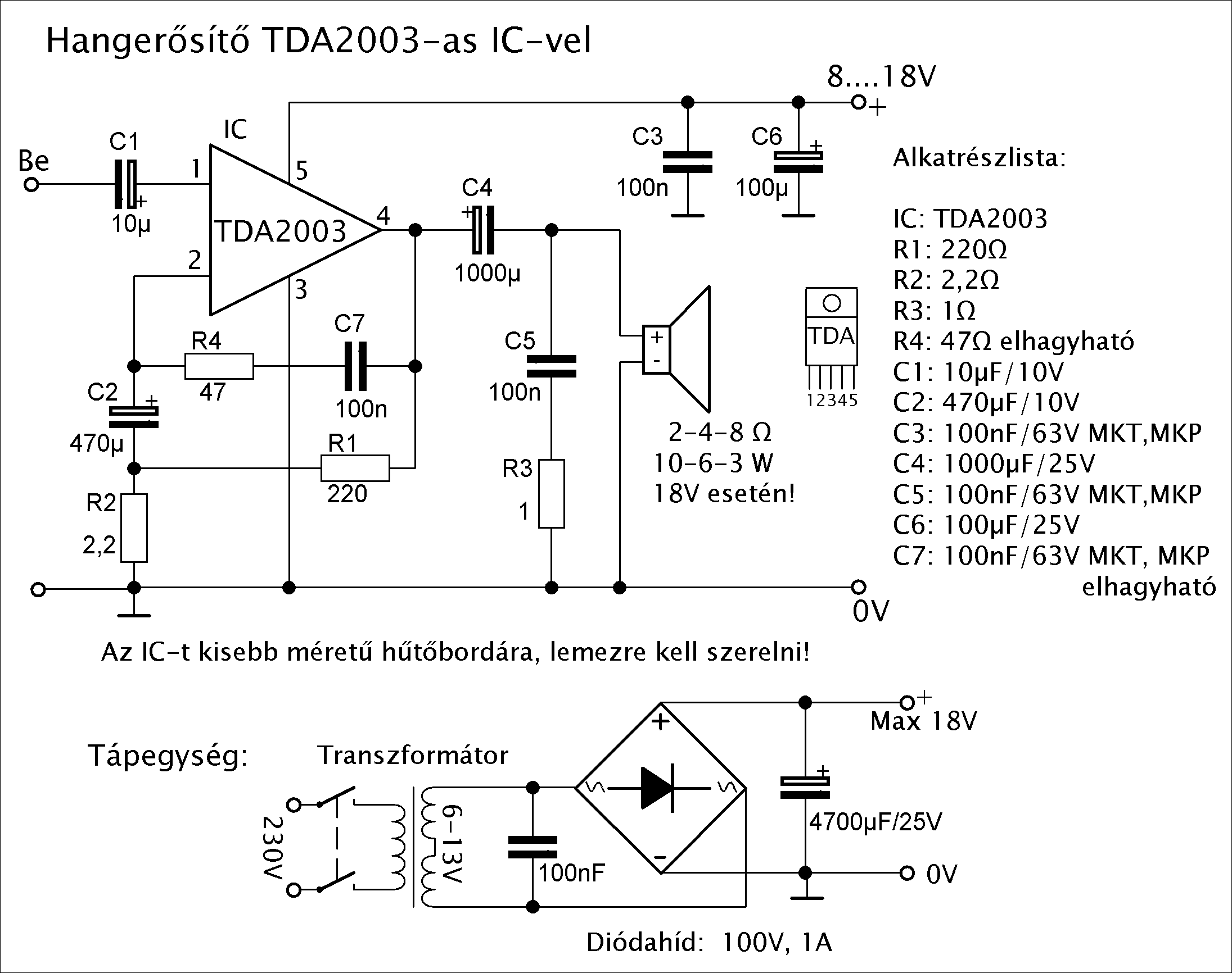

Üdv, mindenkinek!
Bele tudnátok rajzolni az alábbi kapcsolási rajzba, hogy ha szeretném szabályozni a hangerőt, hova, hogyan, és mekkora potmétert kell bekötnöm. köszi előre is.

(#) Panhard válasza danelnagy95 hozzászólására (») Jún 15, 2011 /
Így, mindig a csúszkáról kell "levenni" a hangot. 10K vagy 22K teljesen jó, és logaritmikus (B-s) poti legyen.
(#) danelnagy95 válasza Panhard hozzászólására (») Jún 15, 2011 /
Nagyon szépen köszönöm a gyors választ.

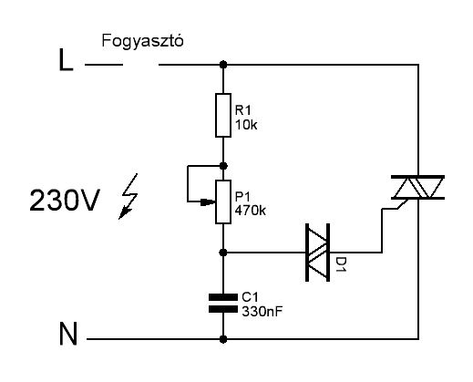

Sziasztok. Az lenne a kérdésem, hogy a hálózatról működő kézi furókban hogyan oldják meg a fordulatszám szabályzást, mert szét szedtem de csak egy két lábú alkatrészt találtam benne és fogalmam sincs, hogy hogy működhet.
(#) qvasz2 válasza B.I hozzászólására (») Jún 15, 2011 /
A kapcsolóban van egy kis okosság Bővebben: Link
kb. ez van benne

(#) B.I válasza qvasz2 hozzászólására (») Jún 16, 2011 /
Köszönöm a választ, de nincs benne triak csak egy két lábú akármi ami hasonlit egy kicsit egy tokozás nélküli diódára. Láttam már olyan kapcsolót is amelyiket linkelted, de ez nem az.
