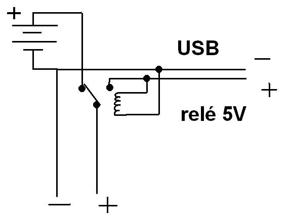

Tessék, itt van egy 0.9es terv változat.
Alaphelyzetben az elem táplálja a saját feszültségével amit kell. Amikor rádugod az USB-t, a relé meghúz, és átkapcsol USB-s táplálásra. Ha lehúzod ismét az elem fogja szolgáltatni az áramot. Az elemet nem terheli, az USB portot 10-20mA-el (attól függ milyen relét használsz). Ha az áramkört zavarja a relé átkapcsolási ideje, még rá kell rakni a kapcsolásra egy diódát és egy kondenzátort.

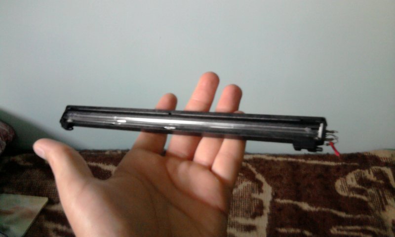

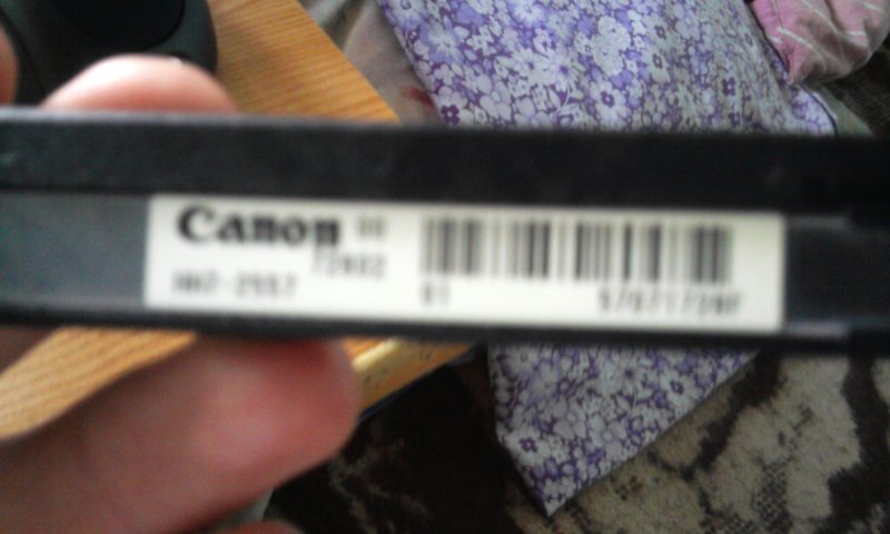

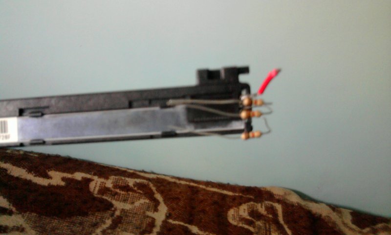

Hellosztok!
Van egy Canon nyomtatóbol kiszedett RGB ledes csíkom az a kérdés hány voltot adjak neki színenként mert van mindegyik R G B lábnál egy 1k ohm ellenálás! 12? vagy csak 5v adjak neki? pwm es színkeverés lesz belőle!
(#) nagy_david1 válasza Mybuster hozzászólására (») Júl 20, 2011 /
Áramfelvételét nem ismerjük a LED-eknek. Szerintem 5V kevés lesz. Próbáld ki és látni fogod. Nem igazán látom, hogy smd, superflux, hagyományos vagy milyen led van bennük. Ha ezt tudod akkor meg lehet katalógusból saccolni az áramukat. Hasonló típust keresel. Általában el lehet találni. Igaz az ilyen spéci márkáknak gyártott ledeknél bármit el tudok képzelni.
