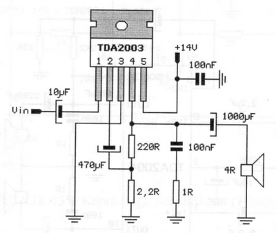

(#) morzsa15 válasza kistotti01 hozzászólására (») Júl 21, 2011 /
hát kb egy 10cm széles 5cm magas 5-6mm távolság a bordák közöt a kapcsolásba ez meg van csinálva kerámia kondival a kapcsolást be tetem képbe nyugalmi áram 14.20v a táp nál vagy nem tudom hol kell meg mérni

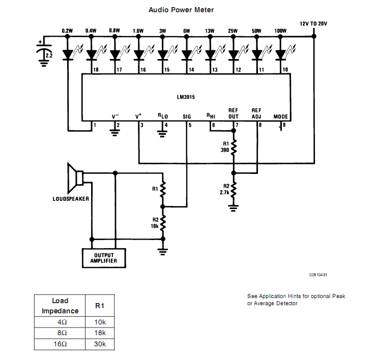

Üdv! A mellékelt képen lévő kivezérlésjelzőt pontosan hova kell kötni? az erősítő kimenetére? Vagy rá lehet dugni közvetlenül a számítógépre is?
(#) janikukac válasza kormoran hozzászólására (») Júl 21, 2011 /
Szia ! Akár sz.gépre is !
(#) proli007 válasza janikukac hozzászólására (») Júl 21, 2011 /
Jani ne kapkodjál! Ez nem lóverseny...
Mert amennyiben a számgép lead 8,5V feszültséget, akkor működni fog. Vagy is rálehet kötni, de nem ebben a formában..

(#) janikukac válasza proli007 hozzászólására (») Júl 21, 2011 /
Én úgy értettem, hogy hangkártya kimenetére.. Én rákötöttem az ilyet, és jó volt.

(#) kormoran válasza janikukac hozzászólására (») Júl 21, 2011 /
És a bal felső sarokban a 2,2-es kondenzátor pontosan milyen mértékegységű? Mikrofarad?
(#) MaTe193 válasza kormoran hozzászólására (») Júl 21, 2011 /
Igen, az 2,2mikrofarád.
