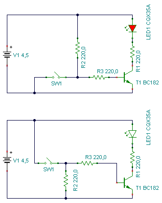

(#) nagyi86 hozzászólása Aug 21, 2011 /
Próbálom az alap ismereteimben a lyukakat befoltozni, így elkezdtem végigolvasni az alap kapcsolásokat itt a HE-n.
Elérkeztem a tranzisztorok részhez ahol az első ábra működése világos, mindegyik alkatrésznél el tudom mondani hogy az miért van a rendszerben.
A második ábrán (ahol a kapcsolóval bekapcsolásával aktiválom a LED-et és nem fordítva) viszont nem értem hogy miért kell az R2 ellenállás, hiszen ha a kapcsoló nem aktív akkor igazából szakadás van a rendszerben mivel a tranzisztor nem zárja a kollektorát az emitterével. Mikor zárom a kapcsolót akkor pedig az úgy is a tranzisztort bázisát húzza pozitívra ott pedig már van egy R3 ellenállás, tehát nem zárom rövidre a tápot. Tehát nem értem az R2 szerepét. Légyszíves valaki magyarázza el.
(#) nagyi86 válasza nagyi86 hozzászólására (») Aug 21, 2011 /
(Elég rövid itt a szerkesztési idő, szóval bocsi a dupláért. A hosszabb PH!-shoz vagyok szokva)
Közben azt hiszem a lényeg még is megvan: "Ott az ellenállás a (-) pontra húzza a tranzisztor bázisát, és a kapcsoló zárásakor a középső csomópont (+) tápra kerül."
Tehát a bázist mindig expliciten vagy pozitívra vagy negatívra kell kötni? Mi történik ha az a láb egyáltalán nincs bekötve? (ami ha jól értem ekvivalens azzal ha az R2 ellenállást kihagyom és a kapcsolót nem zárom)

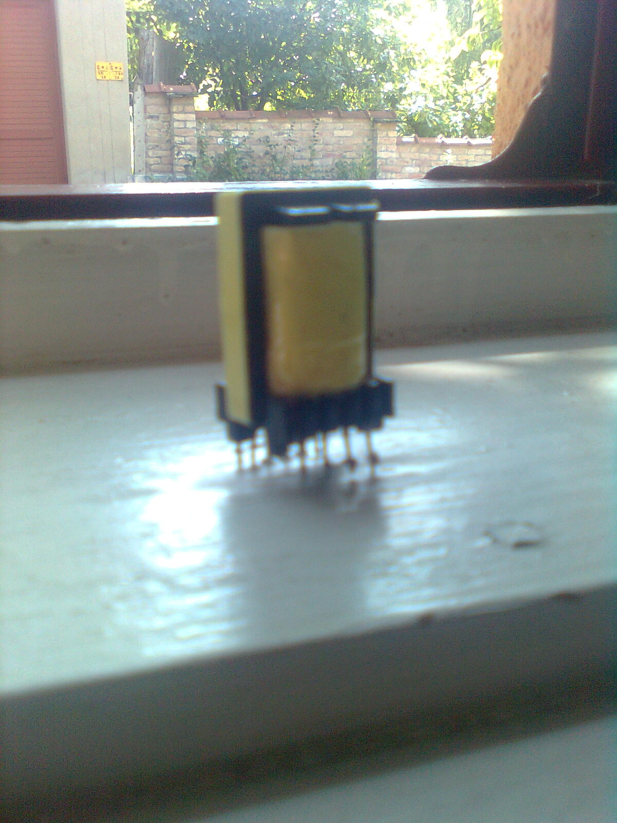

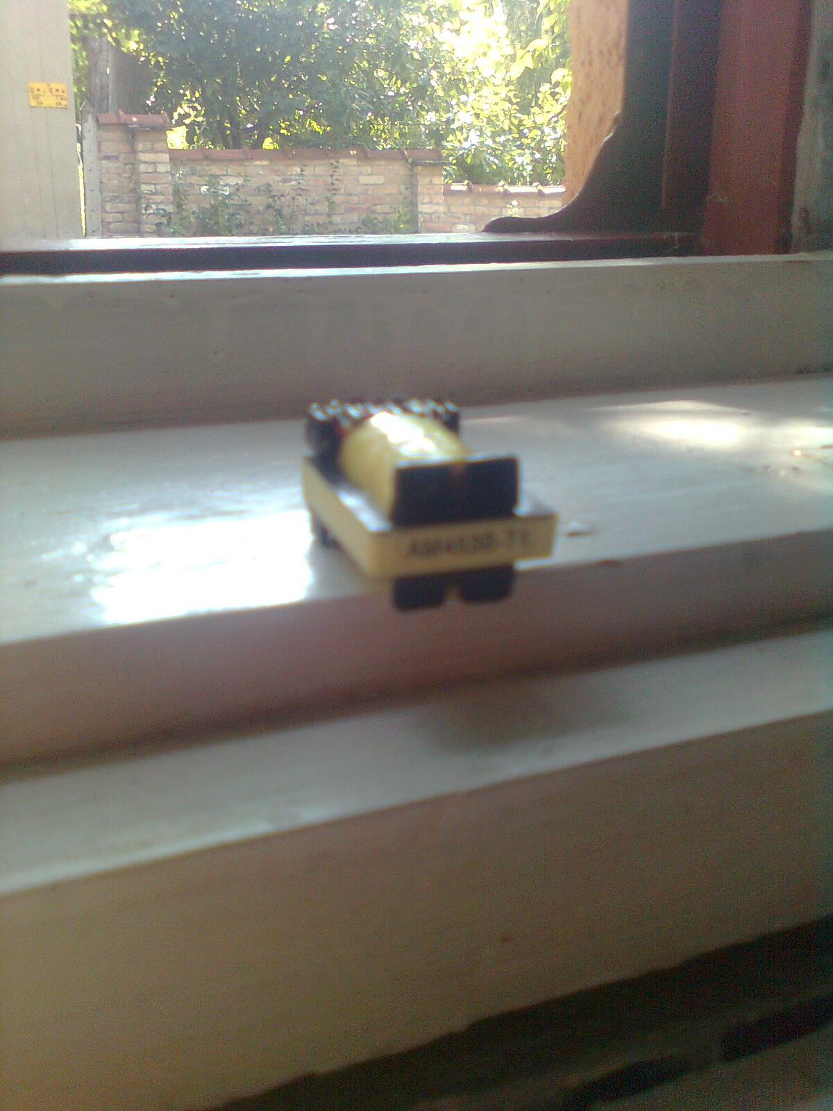

(#) Lamboo hozzászólása Aug 21, 2011 /
Találtam a fiókom mélyén egy kis transzformátort aminek meg szeretném tudni az adatait, de nemigazán tudom hol keressem. Gugli is a barátom, de ő sem találta vagy csak én voltam a béna nemtudom, mindenesetre valami tippet tudnátok adni hogy hol keressem?
Ez van a trafóra írva: AM453B-T1 az aljára pedig: YD 0344
Raktam fel két képet is róla
(#) DJanosi válasza Lamboo hozzászólására (») Aug 21, 2011 / 1
Kellene neked valami be ilyen kapcsoló üzemű trafó?
