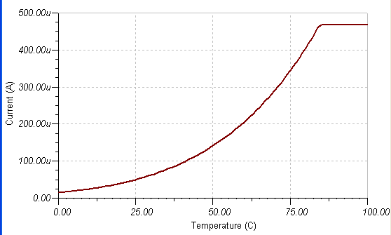

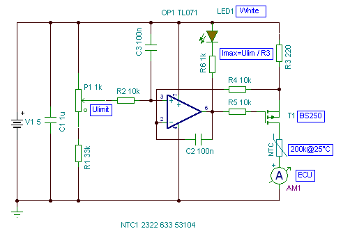

Nos, nem mértél semmit? Én közben megrajzoltam miképpen gondolom..
