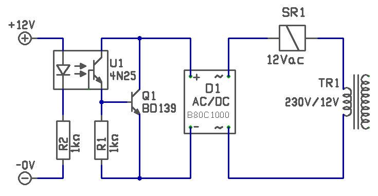

(#) proli007 válasza Árpy hozzászólására (») Aug 28, 2011 /
Korrekten azért nem lehet a kérésedre válaszolni, mert nem ismert a kapcsolás, amibe alkalmazni szeretnéd.
- Alapvetően a tranyóval váltóáramot kapcsolni nem lehet. Viszont ha a tranyót egy greatz hídátlójába teszed, akkor már lehetséges. Ekkor viszont az egyenfeszültségnek és a váltónak nem lehet galvanikusan közös pontja.
- Mint ahogy a hozzászólásodból sejteni lehet, ez valami végfok védelem lesz, de ott a váltóból van egyenirányítva az egyen, tehát ott nem lehetséges.
- Viszont megoldható, ha egy optocsatolót alkalmazol. Lerajzoltam, kb. hogyan gondolom. Természetesen az áramkörön veszteség is lesz, tehát a relé, 9..10Vac feszültséget fog csak kapni. De vélhetőleg arról is működni fog. Próbáld ki. (A hídegyenirányító, természetesen lehet négy dióda is.)

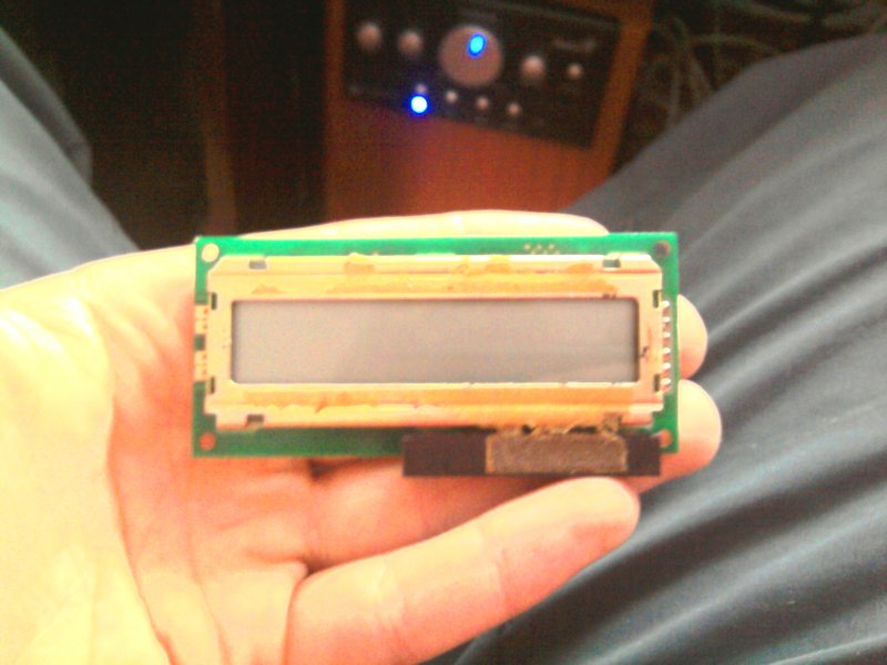

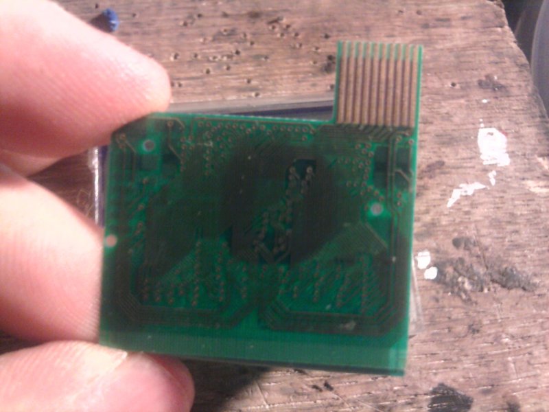

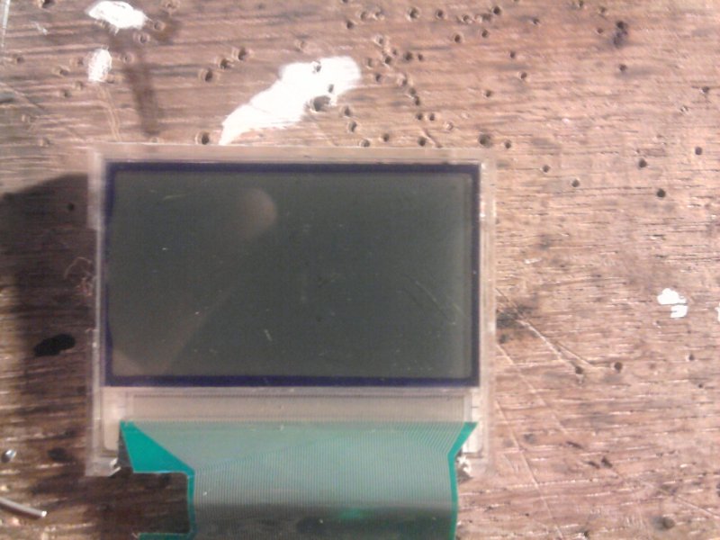

Üdv.Van nekem két darab kijelzőm.Valahogy felszeretném őket használni.Mint pl a mobil kijelzőjét digitális hőmérőként a másikat pedig valahogy egy digitalis labortápegységbe.

(#) Árpy válasza proli007 hozzászólására (») Aug 28, 2011 /
Köszi a kapcsolási rajzot! Kipróbáltam próbapanelen, és úgy működik, ahogy annak működnie kell.
Igen, végfokhoz akarom védelemnek használni. Egy ilyesfajta megoldás nekem eszembe se jutott volna. Én azon gondolkodtam, hogy a behúzótekerccsel sorosan rakok egy triakot, csak a gate vezérlésénél akadtam el, hogy most oda kell-e optocsatoló, vagy elhagyható, illetve mire van szükség a földelt emitteres rész és a gate közé.
Viszont ez a megoldás igazán bravúros, látszik, hogy sok tapasztalat áll már mögötted. :yes:
