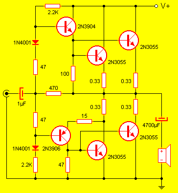

(#) puskas87 válasza ensium hozzászólására (») Nov 27, 2007 /
ez nagyon tetszik nekem....
a linkelt rajzot megepitve lattam mar... roman gyari erositok ezen alapultak valamikor jol szoltak.....
tda,autoradiok kb75%-aban tda van,altalaban konnyen megepithetoek,keveset zabalnak,nem tul nagy a torzitasuk,az aruksem a legrosszabb,egyszoval turhetoek.....megfelelnek elso erositonek
tisztelet a kivetel
(#) ensium válasza puskas87 hozzászólására (») Nov 27, 2007 /
Nem hifi célokra használnám. Lehet, hogy hallgatok rád aztán egy TDA7294 lesz a vége..
Erről a rajzról kisebb felvilágosítást tudnál adni? Hol, melyik témában van?
"JLH erosito"-s temabann van,ugy kaptam hogy kepeket listaztam...
2x2db 2n3055 el regebb lakodalmakat csinaltak,zenekarokat hangositottak ki..
tda7294 nagyon jonak nez ki,en meg nem hallottam rola,csatolom a kovetkezo 10 ev tervehez
