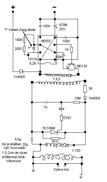

(#) minicooper válasza kadarist hozzászólására (») Szept 8, 2011 /
Csak simán belevezetem a trafóba tanzisztoron keresztül és meg a ngyfesz. ?
Mert azt akarok nagyafeszt. és ne hordjatok le hogy mijen hüje vagyok mert csak kezdő vagyok..előre is kösz!!!
(#) zolika60 válasza minicooper hozzászólására (») Szept 8, 2011 /
Nagyjából így van. Ez is így működik:Bővebben: Link

(#) minicooper válasza zolika60 hozzászólására (») Szept 8, 2011 /
Ha csak nagyjából akkor nem pont igy mi a változás?

(#) zolika60 válasza minicooper hozzászólására (») Szept 9, 2011 /
Ha megnéznéd a LINK-en a kapcsolásokat, látnád. Itt van egy példának. Bővebben: Link De van több is válogathatsz. Ha a lap tetején a kis fényképező ikonra kattintasz kilistázza a topicban lévő képeket. Közülük kiválaszthatod a neked legszimpatikusabb kapcsolást.
