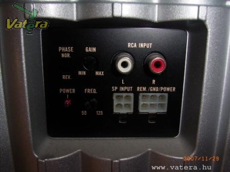

Nagyon alap kérdés következik, tessék kapaszkodni, de nem szeretnék valamit elrontani egy rossz kábel bekötésével. Egy pioneer aktív szubládához jutotttam, a kocsiba kellene bekötni. a power résznél 2x3 tüske van. rem/gnd/power felirattal. Ha jól sejtem gnd- test/minusz power + és a rem valami kacsoló feszültség lenne? vagy nagy hülyeséget írtam? mellékeltem róla egy képet. Előre is köszi a segítő hozzászólásokat!

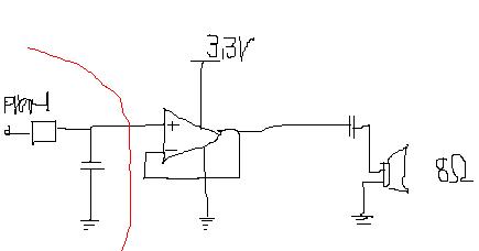

A csatolt kapcsolásban a pirossal elválasztott rész jobb oldalán lévő kapcsolás egy 741-el megfelel a feladatnak szerintetek?
Kb milyen nagyságú kondit kell a hangszóró elé tenni + kell még oda egy soros ellenállás?
Az egész egy PWM DAC lenne, az alulátersztő szűrőnek még majd kitalálom a törésponti frekijét, inkább a többi rész érdekelne + hogy elmegy-e ez az egész 3.3V-ról...

(#) Istike88 válasza loockabrazi hozzászólására (») Dec 12, 2007 /
a rem az a remote szó rövidítése vagyis távirányítás azaz ha erre rákötöd a 12V-ot akkor bekapcsol a végfok, ha nem akkor nem
