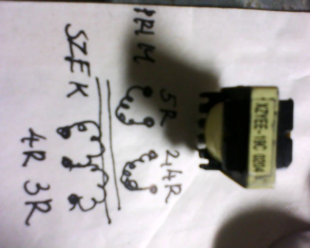

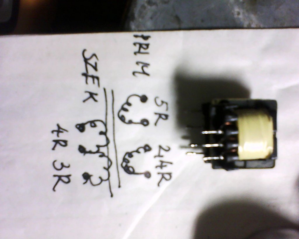

(#) sanykaraj hozzászólása Nov 17, 2011 /
üdv az alábbi kapcsolásba jó e a fény képen látható "közepes sárga inverter trafó " egy pc távol lett bontva. ÉS, hogyan kell bekötni mert több kivezetést is találtam a segítséget kösz

(#) pucuka válasza sanykaraj hozzászólására (») Nov 17, 2011 /
Elvileg valamilyen ilyesmire van szükséged, de az a trafó amit kitermeltél 1:1 -ben nem jó, a szekunder menetszámokat biztos át kell tekerni nagyobb menetszámra, valamint légrés is kell bele, ha csak egy tranzisztorral hajtod. De a vasmag, és a csévetest biztosan jó lesz.

(#) Akashi válasza sanykaraj hozzászólására (») Nov 17, 2011 /
Szia.
Én is ezt a kapcsolást építeném, meg, de a trafón én is elhasaltam.
Egy 6/230-as kicsi nyáktrafóval szerinted működhet?
(#) pucuka válasza Akashi hozzászólására (») Nov 17, 2011 /
A nyáktrafóval nem nagyon működőképes, az 50 Hz -re van méretezve, a 40 kHz körüli kapcsolófrekvencia sok neki. Ráadásul abban sincs légrés. Oda már ferrit vasmag kell. Inkább egy ilyen PC tápos trafót kellene áttekerni.

(#) sanykaraj válasza pucuka hozzászólására (») Nov 18, 2011 /
ÉS mi alapján lehetne áttekerni van e valamilyen képlet? vagy valami
