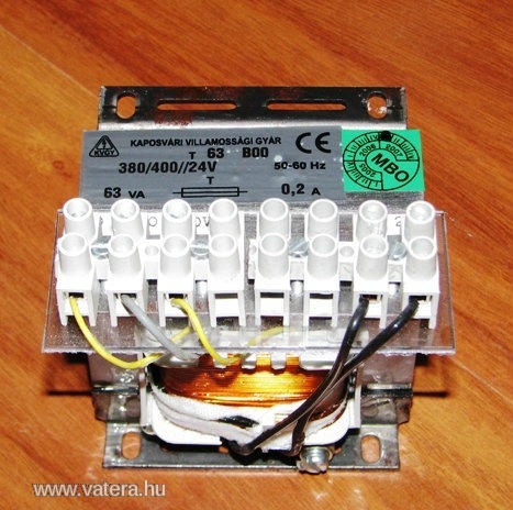

Azt szeretném megkérdezni hogyha van egy biztonsági leválasztó transzformátorom(kép1) és a primer oldal 230V bemenete elé tetem egy olyan villanykapcsolót ami szabályozható (ezzel szokták a fényerőt szabályozni a szobákban(kép2)).Gondolom a feszültséget lehet vele szabályozni. A kimeneti secunder oldalon a feszültség szintúgy változik nekem. Kérdésem az lenne menyire jó megoldás ez? (Most ezt a módszert egy habvágógép vágószálának a szabályozható felfűtéséhez használom.) Elektronikai tesztelésekhez próbálok áramforrást készíteni. Ez lenne az egyik áramforrás.
A másik kérdésem az lenne, hogy ugyanezzel a villanykapcsolós módszerrel pl. egy kapcsoló üzemű pc táp mit csinálna?

Bár nem ismerem a fényerőszabályzó belső kapcsolását, csak valószínűsítem a triakos kivitelt. Ez pedig nem igazán alkalmas induktív, és kapacitív terhelések szabályzására, inkábbcsak arra amire készült: ohm-os terhelések átlagáramának szabályzására. A pc-táp nem örülne neki, és tápegységet ugyan készítettek fázishasításos módszerrel régebben, de rendkívül nagy zajt is termel, ennek szűrése az alacsony frekvencia miatt is költséges.

A PC táppal kapcsolatban meg fogsz lepődni. 190 - 250 V között alig változik a kimenő feszültsége. Ha sokkal kisebb feszültséget adsz neki, el sem indul.
