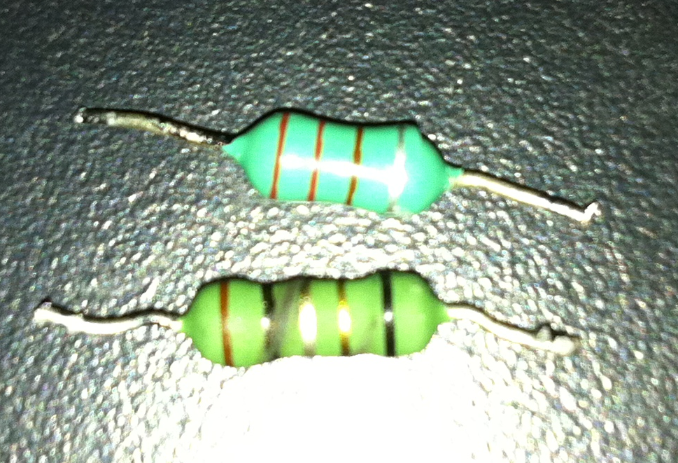

Valaki tudna nekem segíteni a lenti ellenállások méreteinek kiszámításában?
#1:piros piros barna szürke (elvileg 220Ohm)
#2:barna fekete ezüst arany fekete
SEGÍTSÉGETEKET KÖSZÖNÖM!
(#) David.zsombor válasza mythbuster hozzászólására (») Dec 16, 2011 /
Szerintem ezek inkább induktivitások. Keress hozzá színkód táblát

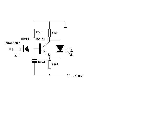

Udv midnenkinek. A mellekelt kapcsolast szeretnem elkesziteni,csak az a problemam hogy nem -40 v om van ,hanem -30 v es valaki atalakitana nekem ezt a kapcsolast ugy hogy mukodjon 30v rol is . Elore koszonom.
