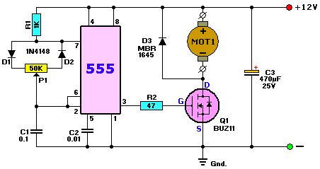

Kérdésem a FET-el lenne kapcsolatos, már olvasgattam utána hogy van g d s lába s a vezérlés meg s-től folyik d be a szabályzás de itt jönne a kérdésem milyen jellel kel szabályozni az átfolyó áramot. Én 555-re gondoltam de nem tudom hogy milyen idejű jeleket kel küldeni. Szimpla DC motor (6-10 V) szabályzására használnám

Köszi de nem pont a motorvezérlés érdekelne hanem hogy pontosan hogyan tudnám azt egy 555 szabályzásra bírni mert utána olvastam a PWM jó DC motorokhoz mert azok alacsony frekvenciásak és a PWM elveszti működőképességét alacsony frekvencián

(#) kadarist válasza cross51 hozzászólására (») Jan 13, 2012 /
Van még rajz bőven ebben a témakörben. a (H) betűre kattintva a hozzászóláshoz ugrasz.

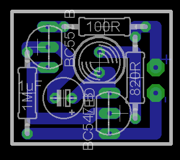

Kérnék egy kis segítséget. A BSS elektronikán találtam egy villogó kapcsolást, amit megépítettem. A 2N3904 helyett BC547B-t a 2N3906 helyett pedig BC557B-t használtam. Mivel 12V-ról kell hogy működjön, ezért a led előtét ellenállását 22ohm-ról 820ohm-ra módosítottam.
Hiba: nem villog, csak folyamatosan ég. 3-12V-tal próbáltam.
Üdv, Tomi

(#) blackdog válasza fricihun hozzászólására (») Jan 13, 2012 /
Szerinted rajz nélkül ki fog segíteni?
Senki sem lát a fejedbe.

Az ellenállás módosítása nem okoz ilyen gondot.
Azt figyelted, hogy másként vannak a tranyó lábai?
BC tranyó: C-B-E
2N tranyó: E-B-C
(#) fricihun válasza blackdog hozzászólására (») Jan 13, 2012 /
Persze megnéztem most is már sokadszorra és jól van beültetve.
Amit én írtam irányt az úgy érvényes, ha a tranyót a lapos oldala felől nézed.
Kép a kész műről?
Inkább a rajzot adom, mert telefonnal ilyen kis nyákot úgyse tudok normális minőségben lefotózni.
