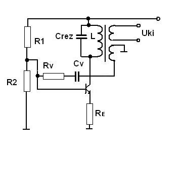

(#) Izeg. hozzászólása Jan 24, 2012 /
A Meissner-oszcillátorban hogyan kell méretezni Rv Cv elemeket?

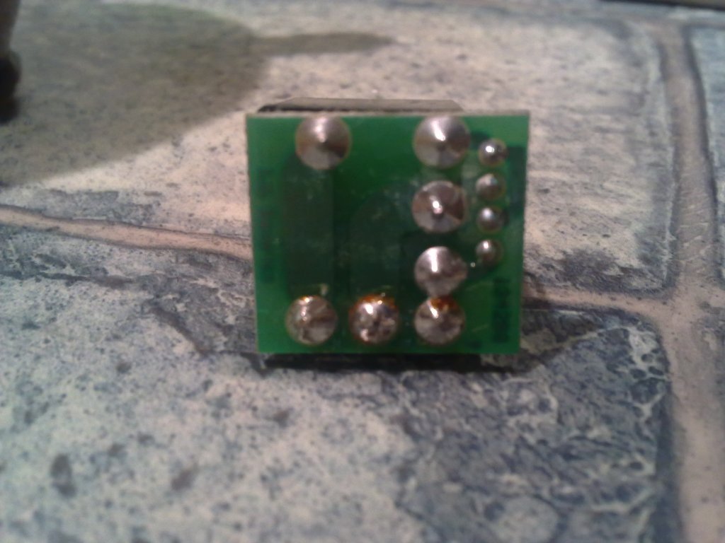

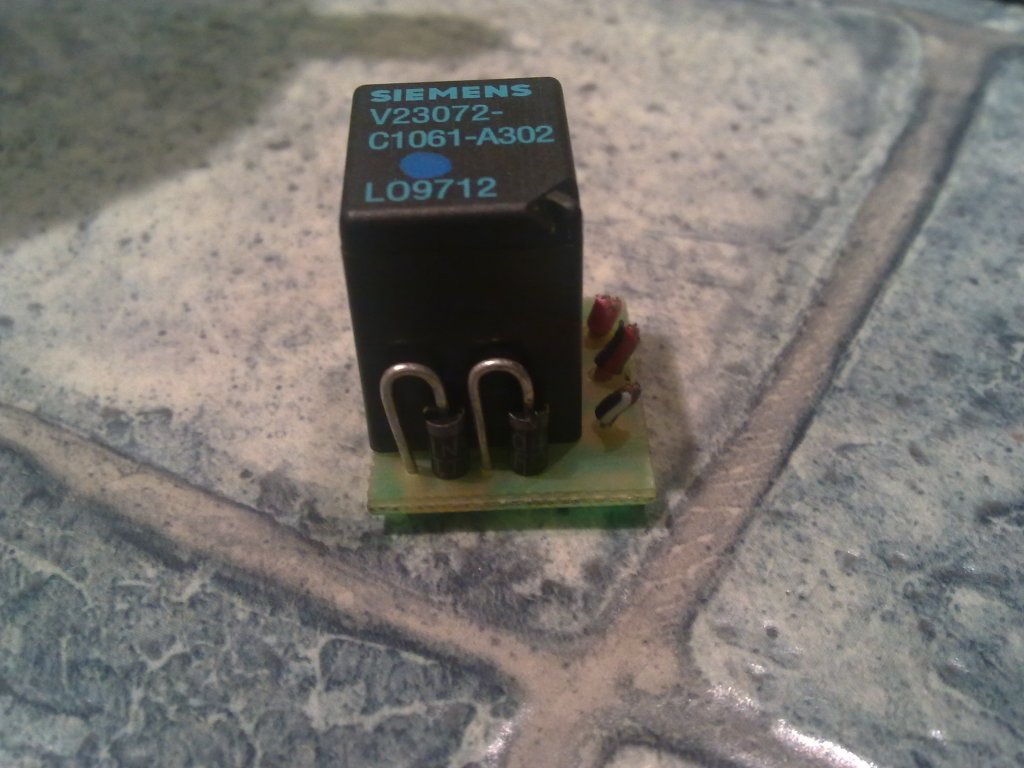

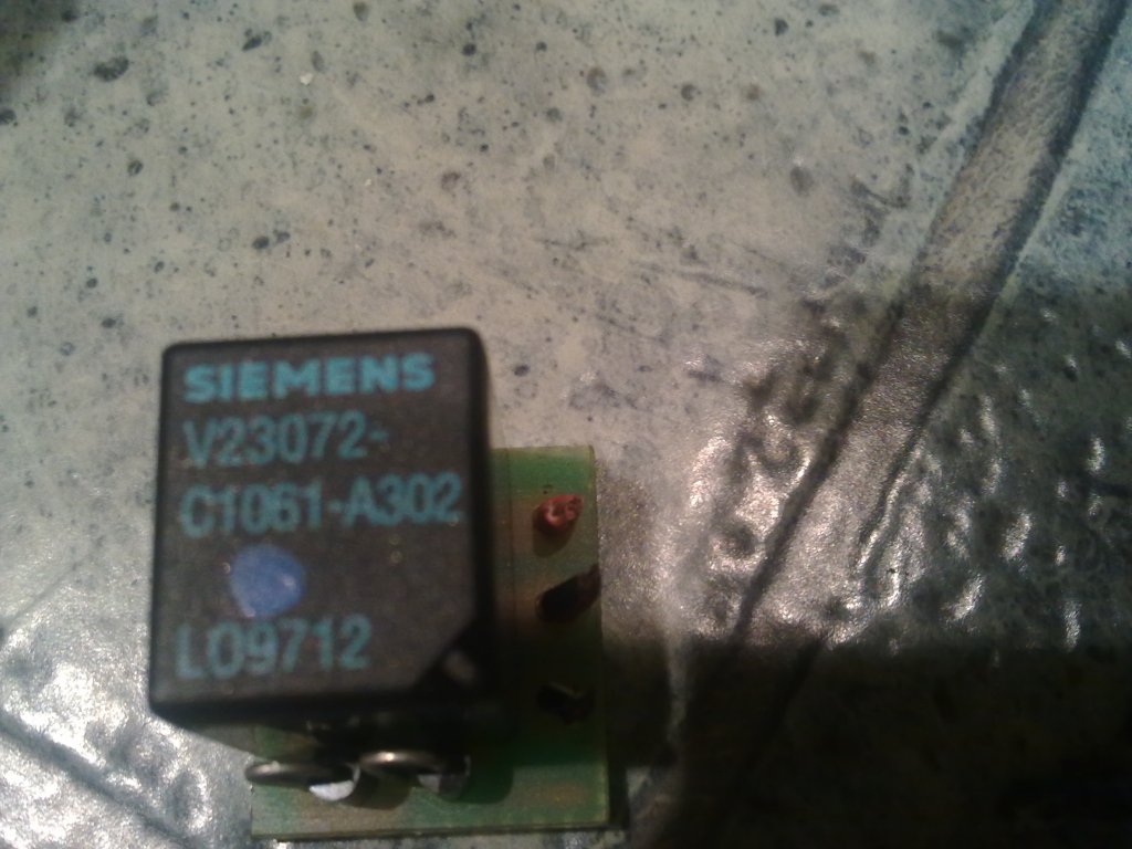

(#) CsemanAttila hozzászólása Jan 24, 2012 /
Szép Estét! Valaki segítene megérteni eme relé működését. Találtam neten doksit róla, de nem igazán sikerült eligazodni rajta. Története: Egy autó ülésfűtéséből van. Előre is Köszönöm!

(#) storm válasza CsemanAttila hozzászólására (») Jan 24, 2012 /
Szerintem semmi különleges nincs benne, ha a vezérlőelektronika úgy dönt, hogy fűteni kell, akkor behúzza a relét, ami zárja a fűtés áramkörét, majd ha elért egy bizonyos hőmérsékletet, a relé elenged. A relé a nagy áramok miatt szükséges.

(#) CsemanAttila válasza storm hozzászólására (») Jan 25, 2012 /
Köszi a választ!

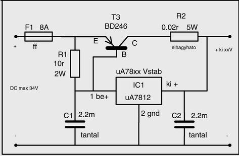

(#) frici.hu válasza bladzser2 hozzászólására (») Jan 25, 2012 /
Hali, következő kapcsolást javaslom, kiegészítve annyival, hogy az UA7812 helyett LM7805-öst tennék aminek a testlábát felemelném 3db 1N4001-el, természetesen a váltóáramot egyenirányítani kell Gratz-el és szűrni.

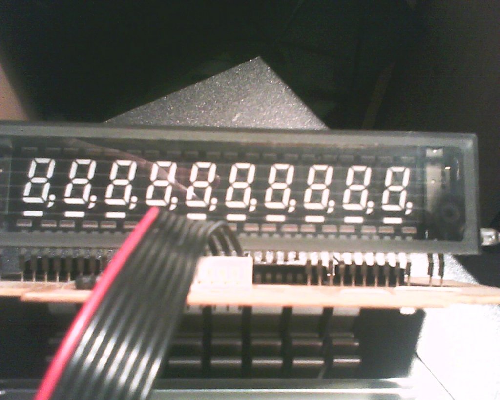

(#) sanykaraj hozzászólása Jan 25, 2012 /
üdv az kérdésem hogy ennek a kijelzőnek mi a neve van rajta tipus szám de a ggole nem talált (samsung SVE-10M02) illetve hogyan lehetne felvillantani egy egy részt belőle
(#) kadarist válasza sanykaraj hozzászólására (») Jan 25, 2012 /
Vákum-fluoreszcens kijelzőnek hívják: Bővebben: Link
(#) pucuka válasza frici.hu hozzászólására (») Jan 25, 2012 1 /
Nem értem. Csak írsz, vagy olvasol is néha. Az előbb mondták, hogy majd négy éves a téma. Biztos megoldotta azóta, vagy már a Simson sincs meg
(#) frici.hu válasza pucuka hozzászólására (») Jan 25, 2012 1 /
Én sem értem, mikor nem neked szólt, hanem annak aki a kérdésére válaszol, hiszen ezért tette fel!
Egyébként nem érdekel mi vár a halál után? Akkor ne is gondolkozz rajta, mert úgyis csak később tudod meg..
Most már érted?
Nem inkább neked is a megoldáson kellett volna törnöd a fejed, ahelyett, hogy hogy szólj be?
(#) ekkold válasza frici.hu hozzászólására (») Jan 25, 2012 1 /
Még akkor sem kellene ekkora arcodnak lennie, ha jó megoldást tettél volna be, a "fűtőtest" helyett.
(#) frici.hu válasza ekkold hozzászólására (») Jan 25, 2012 /
Mit kell személyeskedni megint?
Én legalább adtam egy választ a kérdésre!!!
Kötözködni azt tudsz, válaszolni egy kérdésre nem?
Sztem ne írj vissza inkább..
(#) ekkold válasza frici.hu hozzászólására (») Jan 25, 2012 /
Rossz válaszokat bárki tud írogatni - úgy tünik még te is...
Ne így oszd az észt, hanem magyarázd el miért rossz.. mellesleg te még rossz választ sem tudsz, csak kötözködni!
