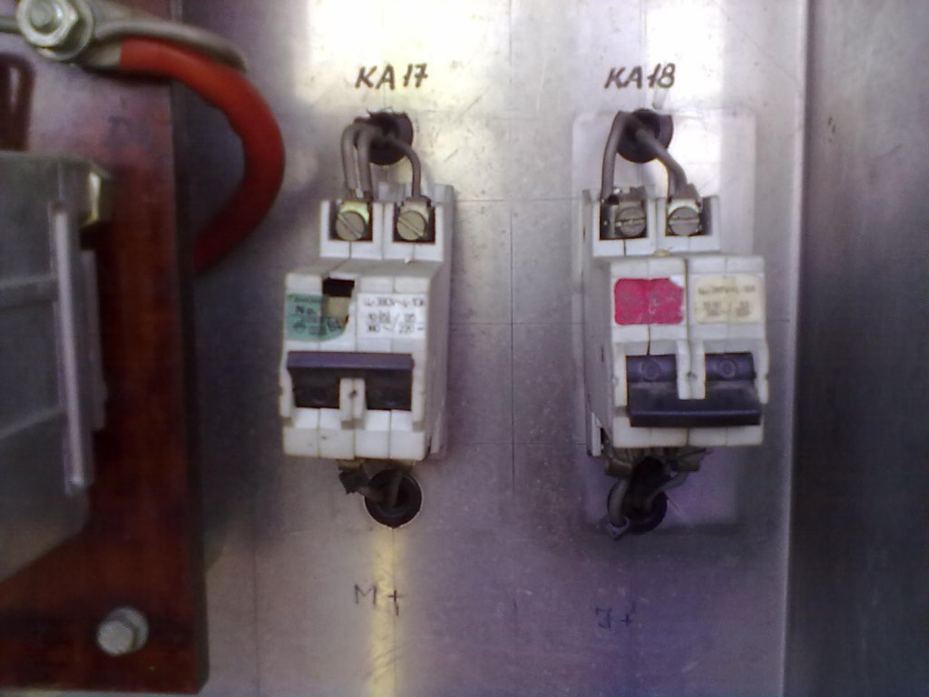

Olyan kérdésem lenne,hogy mit jelent a kismegszakítón a:N.O 15-U felirat ,míg mellette fel van tüntetve :380v 10A. A képen nem igen látszik,de a piros színű a 15-U a zöld színűn a 9-U felirat van és mindegyik 10A-os
üdv
(#) kadarist válasza Joannus hozzászólására (») Jan 23, 2012 /
A "No." a numero rövidítése és sorszámot, sorozatszámot jelent.

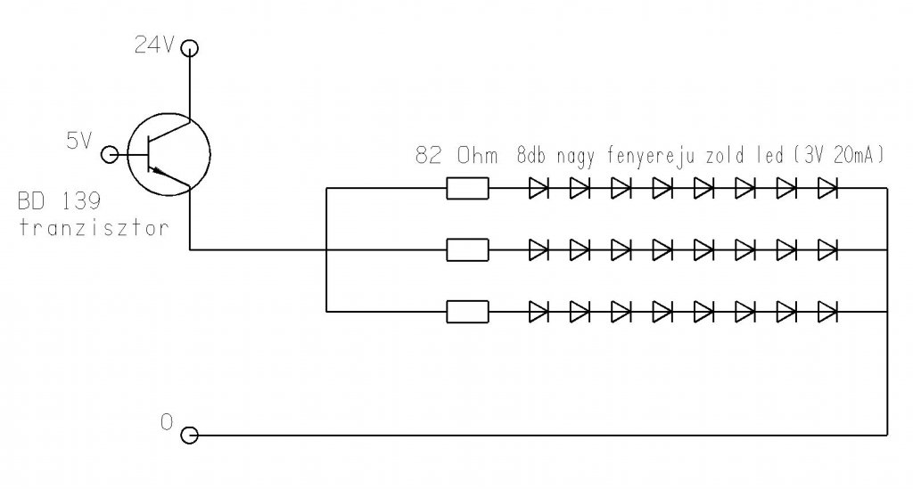

5V-os PIC-el szeretnék LED-es szegmenseket vezérelni. Egy szegmens 24 nagy fényerejű zöld ledből állna. A LED-ket 24V-os tápegységgel működtetném és 8-at kötnék sorba egy 82Ohm-os ellenállással, majd ezeket raknám párhuzamosan. Ezt kapcsolnám egy BD139-es tranzisztorral, melyet 5V-os PIC kapcsolna.
A kérdésem az lenne, hogy így működő képes-e?

(#) Hp41C válasza balzi hozzászólására (») Jan 23, 2012 /
Működőképes, de nem jó a pic -hez. NPN tranzisztor kapcsolja a földet e ledsorokra.

(#) proli007 válasza balzi hozzászólására (») Jan 24, 2012 /
Ha szabad kiegészíteném, mert nem biztos hogy megérted..
A hiba ott van, hogy Te emitterkövető (közös kollektoros) kapcsolást alkalmaztál. Itt az emitteren nem lehet nagyobb feszültség, mint a bázist meghajtó feszültség. (Sőt, a tranyót nyitó 600mV bázis-emitter feszültséggel még alacsonyabb lesz.)
Vagy is hiába van a kollektorban 24V, a Led-ek maximum 4,4V feszültséget kaphatnak.
A helyes megoldás így a közös emitteres kapcsolás alkalmazása, ahol a fogyasztó (Led-ek) a +24V és a kollektor között vannak.
üdv! proli007
(#) Hp41C válasza proli007 hozzászólására (») Jan 24, 2012 /
De még gond van a bázis meghajtásával is: A kontroller tápfeszültsége max. 5V, a kimenetén is ez jelenik meg. A nagyobb feszültségű tápra kötött emitterű PNP tranzisztor bázis árama a kontroller kimenetére folyik be. Ez a kimenet max. 5.1 .. 5.3 V -ig megy fel a belső védődiódák miatt. Így egyrészt a PNP tranzisztor nem tudna lezárni, ha a kontroller kimenet magas szint, másrészt a kontrollert a kiementi lábain keresztül táplálnánk. A beépített tápegységnek a +5V -on fogyaszani is kellene áramot, hogy a kontrollre tápját 5V -os tartsa. Egy általánosan használt táp (lineáris pl. 7805 vagy kapcsoló üzemű táp) is csak a (belső) feszültség osztó terheléséig tudnak fogyasztani. A led -ek nagy árama miatt a bázisellenállás elég kicsi, a bászisáramok összege lényegesen meghaladja a kontroller és a többi áramkör (táp) saját fogyasztását. Így a kontrollert (és a többi tápfaszültség érzékeny áramkört) tönkreteszi ez a kapcsolás.
Sajnos nagyon sok helyen taálható hasonló hibás megoldás.

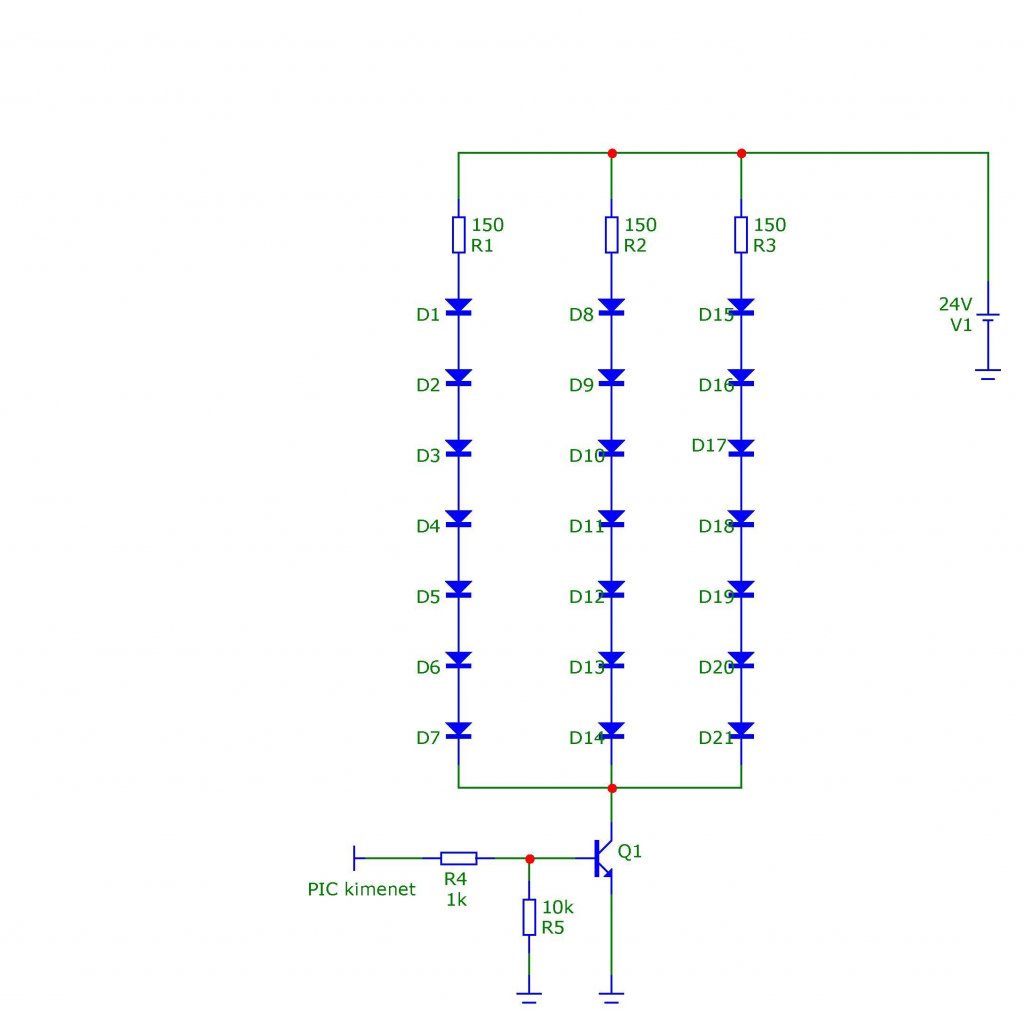

A mellékletben egy lehetséges megoldást láthatsz. Azt hozzá kell tennem, hogy 8 db sorosan kapcsolt 3V nyitófeszültségű LED meghajtásához nem lesz megfelelő a 24V. Csak 7 db-t lehet sorba kapcsolni. Ha mindenképp kell a 24 db LED, akkor szükséges még egy párhuzamos ág is.
(#) proli007 válasza Hp41C hozzászólására (») Jan 24, 2012 /
"A nagyobb feszültségű tápra kötött emitterű PNP tranzisztor bázis árama a kontroller kimenetére folyik be."
Azt értem amit írsz, csak azt nem miért? Mert itt nem volt szó PNP tranyóról..
üdv! proli007
Bocsánat, olyan vékony az az emitte nyil...
(#) balzi válasza El_Pinyo hozzászólására (») Jan 24, 2012 /
Köszönöm válaszod!
Így teljesen érthető.
Még nincs 24V-os tápom, csak 5V-os. Ha két ledet sorba kötök rá akkor is világít, csak elég halványan.
Ezért gondolom, hogy a nyitó feszültsége 3V alatt van.
Annyit kérdeznék még, hogy a BD 139 tranzisztor ehhez megfelelő-e? Ha nem akkor milyen típusú lenne az?
(#) El_Pinyo válasza balzi hozzászólására (») Jan 24, 2012 /
A BD139 teljesen megfelelő. A LED munkaponti feszültségét meg tudod mérni, ha egy potenciométert és egy ampermérőt kötsz sorba a LED-el. A potmétert addig állítgatod, amíg 20 mA lesz az áram, ekkor a LED anód-katód feszültségét mérve megtudod, hogy 20 mA áram mellett mekkorára áll be a feszültsége. Vigyázz, hogy a poti "csúszkája" megfelelő állásba legyen tekerve, nehogy túl kicsi legyen a két kivezetés közti ellenállása, mely miatt a LED a túl nagy áram miatt tönkremenne.
