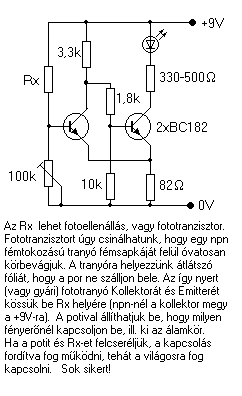

Sziasztok! itt volna ez a rajz, ha nagyobb teljesítményt szeretnék vele kapcsolni egy harmadik tranyóval amit a led helyett kötnék be akkor annak npn-ek kell lennie?
