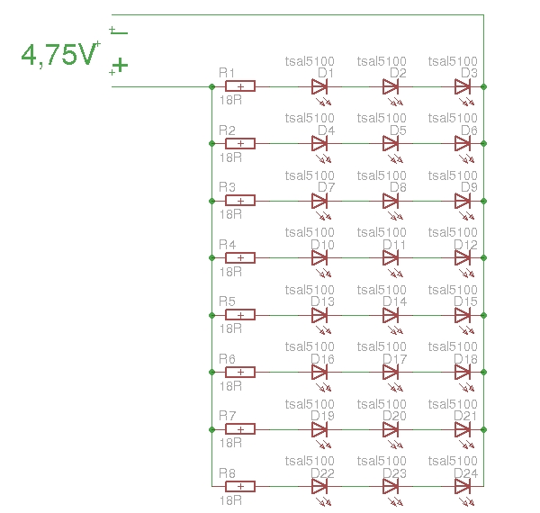

(#) kendre256 válasza Csanci74 hozzászólására (») Feb 16, 2012 /
Milyen LED-et szeretnél használni?
Mert pl. van TSAL5100, ez max. 100 mA-es, 1,3-1,6V-ig van a nyitófeszültsége. Ebből a tápod 24 db-ot biztosan elbír soronként 50 mA árammal. Kapcsolási rajzot mellékeltem.
Más áramú ledeknél tovább lehet variálni..

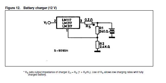

(#) kendre256 válasza ZOL94 hozzászólására (») Feb 16, 2012 /
Szerintem felesleges lemeríteni egy frissen vásárolt akkut.
Töltésre a javasolt kapcsolást nem ajánlanám, mert:
-Hosszú ideig kellene vele tölteni (30-40 óra akkunként)
-lemerült akku (rövidzár) esetén kiégne az izzó
-nagyon sok idő alatt pedig túltöltené az akkut (a 18V miatt)
Én inkább egy LM317-el csinálnék egy 13,8V-os tápot, azzal biztonságosan fel lehetne tölteni, akármeddig lehetne a töltőn. De lehetne az LM 317-ből egy 150 (400) mA-es áramgenerátort is csinálni, azzal 10-12 (4) óra alatt lehetne feltölteni, de a töltési időt figyelni kell.
(#) ZOL94 válasza kendre256 hozzászólására (») Feb 16, 2012 /
LM317 kimenetére egyszerre mehetne rá az aku? nem kell tenni vmit elé sorba?
Így jó lesz?
Ha a 13,8V-os változatot használod, akkor mehet rá közvetlenül. Ekkor nem lehet tudni, hogy mikorra töltődik fel (nem is töltődik fel 100%-ra), viszont évekig rajta lehet. Ez akkor jó, ha szünetmentesítésre használod az akkut, pl. riasztóban. Ha másra használod, pl. akkumulátoros lámpában, akkor inkább állandó árammal kell tölteni, de akkor figyelni kell a töltési időre. Az állandó áramú töltőre is rá lehet követlenül rakni az akkut, úgyis korlátozva van az áram. (A 13,8V-osnál is van azért áramkorlát, de az elég nagy, az LM317 belső áramkorlátja tokozástól függően 0,5A-1,5A-ig lehet.)
Jó persze. Ilyenkor lesz egy kis soros ellenállás az akkuval sorban (azt ugyan most nem látom át, hogy ez miért lehet jó, de ártani nem használ... )
Szerk: A soros ellenállás miatt kisebb maximális áram tudhat folyni, mint a belső áramkorlát, vagyis jó az!

(#) ZOL94 válasza kendre256 hozzászólására (») Feb 17, 2012 /
soros ellenállásnak 0.47 ohm 5 W-osat tudtam csak hozni 2db-t. jó lesz az is? mert akksi max töltőárama 390mA lehet én kb 100ma-rel szeretném tölteni
(#) putr4 hozzászólása Feb 17, 2012 /
Egy mosfetet szeretnék normális működésre bírni, de nem megy. Igazából azt sem tudom eldönteni, hogy tönkretettem-e vagy sem (elektrosztatikus kisüléssel). A problémám az hogy n csatornás és akkor is vezet mikor nincs feszültség a gate és a source között. Ha feszültséget kapcsolok rá 0 és nyitási fesz között akkor elzár, majd ismét kinyit ha növelem a feszültséget. Normális esetben (lévén, hogy önzáró) nem kéne kinyitnia. Én tettem tönkre vagy ez tényleg ilyen?
(#) putr4 válasza (Felhasználó 13571) hozzászólására (») Feb 17, 2012 /
Nahát milyen igazad van, tényleg. Köszönöm. Példakapcsolás sajnos nem volt az adatlapban.
(#) Zsolt36 válasza nrgie hozzászólására (») Feb 17, 2012 1 /
Te marha, minek kéne neki olyan? Ez egy nagy hülyeség amit írsz. Ő csak a monitort akarja váltani. Ha házilag akarod akkor fogsz egy kis kapcsolót meg egy csomó relét ahányat amennyi szál van és tudod kapcsolni. Vagy kimész a zsibibe (nálunk az de nem tudom hol laksz) vagy a kg-ra és veszel egy átkapcsolót. Azzal osztani is tudsz két monitor között vagy egy monitorra két videókarit.
(#) Inhouse válasza Zsolt36 hozzászólására (») Feb 17, 2012 /
Nono...miféle viselkedés ez?
Inhouse

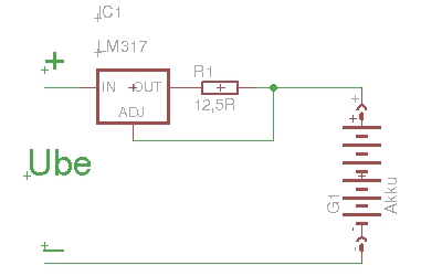

(#) kendre256 válasza ZOL94 hozzászólására (») Feb 17, 2012 /
Ehhez a kapcsoláshoz szerintem 100 mA max. áram beállításához az Rs ellenállásnak 2,7 Ohm-nak kellene lennie akkor, ha a másik két ellenállás 240 Ohm és 2,4 kOhm, a kimenőfeszültség üresjáratban 13,8V, az akku pedig 10,8V.
Ha beteszed a 2,7 Ohm-ot, akkor viszont nem lesz mindig 100 mA a töltőáram, hanem az akku töltődése során folyamatosan csökken. Ekkor viszont nem lehet kiszámítani, hogy mikorra töltődik fel az akku.
Állandó áramú töltéshez az alábbi kapcsolást kell használni, az R1 értéke 100 mA áramhoz 12,5 Ohm 0,25W.
