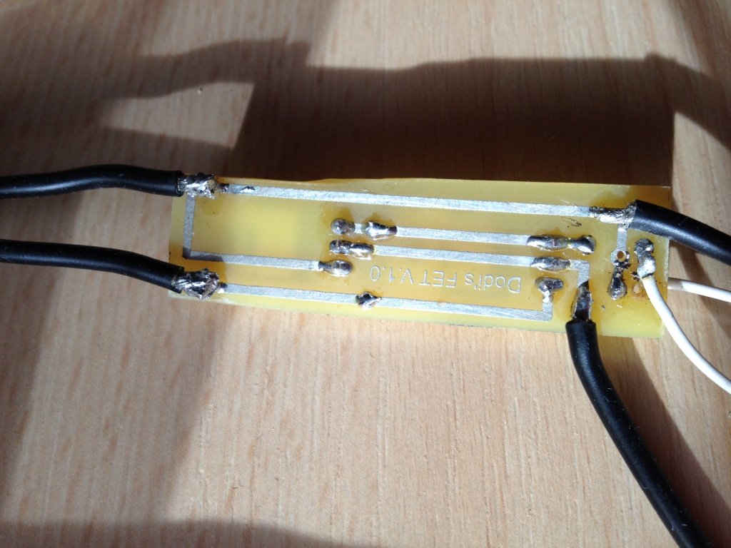

Segitséget szeretnék kérni a következő témában.
Épitettem egy vezérlést azt airsoft fegyómba, mely egy P és egy N csatornás FET-ből és egy 30k-s és egy 100Ohm-os ellenállásból áll. Ezt egy 7.4V-os Li-po hajtja meg ami 3000mAh-s 40C-s. A problémám az hogy a NYÁK amire tettem ezeket oly annyira melegszik, hogy felpattannak a vezető szálak és elégnek. A FET-ek langyosak. Mi lehet a probléma?
Segitségetek előre is köszönöm.
(#) sany válasza zoknidodi hozzászólására (») Feb 22, 2012 /
A motor elindulásával nagy a felvett áramerősség.Nem bírja a nyákon a vezető felület az áramerősséget. Kicsi a keresztmetszete a vezetősávoknak. Ha megnöveled a keresztmetszeteket , mondjuk úgy 2 - szeresére akkor talán nem jönnek majd fel.

Szia. Próbáld meg a vezető sávokat kicsit vastagon végigónozni. Sok erősitőben láttam már ezt a technikát.
