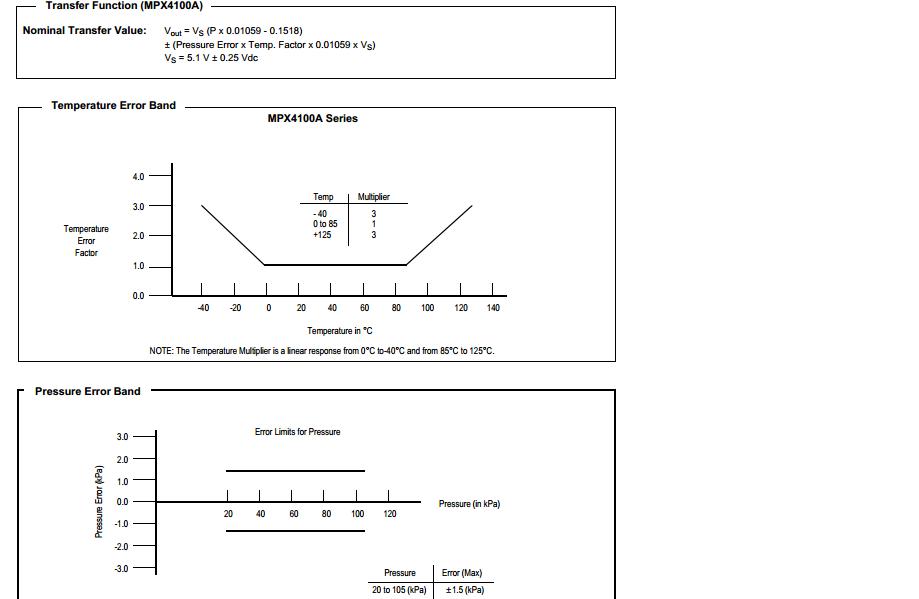

A csatolt képben szereplő képletben a +- -os részt úgy kell értelmezni, hogy ami részt ott kiszámolunk annyival lehet kisebb vagy nagyobb az elsővel kiszámolt értéknél, vagy pedig úgy kell értelmezni, hogy a +- utáni értéket hozzá adjuk az első értékhez, és pont annyi a végeredmény(mert ugye a második érték lehet negatív is).
Szerintem az első megoldás a helyes, de nem vagyok biztos benne. Ebben kérném segítségeteket.

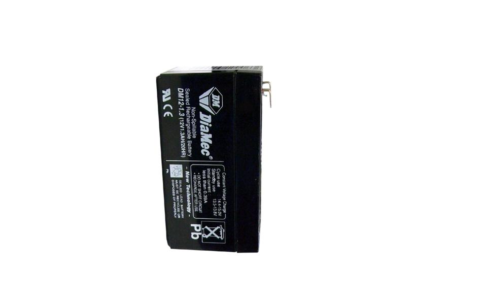

Sziasztok. lenne egy kérdésem lehet hogy hülye kérdés de mielőtt használnám inkább megkérdem. Egy zselés akkumulátort kellene betennem egy dobozba de csak úgy fér el ha nem hosszában van vízszintesen hanem függőlegesen. Nem tudom jól fogalmaztam e,csak hogy szabad e úgy használni. Köszi a választ.

Vagyis az lett volna a kérdés hogy szabad e zselés akkumulátort így használni mint a képen!?

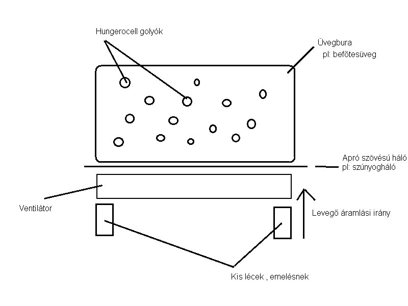

Egy rögtönzött lehetőség.Igaz nem elektronika. Most találtam ki.
Egy kicsit egyszerű a rajz.Ha nem lenne érhető elmagyarázom. Szerintem dísznek jó.És kihasználja a ventilátort is .

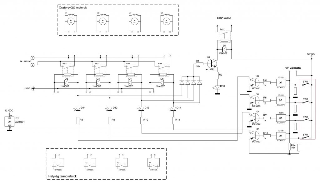

Alkottam a mellékelt kapcsolást. Amiben nem vagyok biztos az a Q2-Q5 helyes kötése.
A működés lényege:
Adott 4db hűtési/fűtési kör hozzá egy-egy szobatermosztát
A relék (Rel2-Rel5) szelepeket nyitnak zárnak. Rel1 zár, ha bármelyik szelep zárt.
Nos a gondom, hogy nem tudom eldönteni jó-e vagy sem, hogy a Q2-Q5 tranyók kollektora lényegében lóg a levegőben, ha a termosztátok nyitva vannak.
Oké, hogy a relé tekercséhez csatlakozik, de a tekercs másik vége meg 10-20-30 méterrel arréb meg van szakítva a termosztát által. Jó lehet ez így?
Gyondoltam arra is, hogy a CD4071 után teszek még egy AND kaput és annak az egyik bemenetére menne a termosztát. Csak a vezetékezés miatt félek, hogy nem lenne üzembiztos.

A távolságot nem tudom , hogy zavart okoz-e a működésben .
De a D1 dióda biztos jól van feltüntetve a rajzon? Ha így lenne bekötve akkor bizony a relé nem húzna meg.Mivel a D1 dióda így nyitóirányban van. De lehet rosszul gondolom.
(#) blackdog válasza sany hozzászólására (») Feb 23, 2012 /
Jogos! Ez az eredménye a Copy & Paste rajzolásnak.
De ez a problémámon nem segít.
(#) SzAndras00 válasza blackdog hozzászólására (») Feb 23, 2012 /
Szia! A termosztátokat miért nem az SW kapcsolók helyére kötötted?
