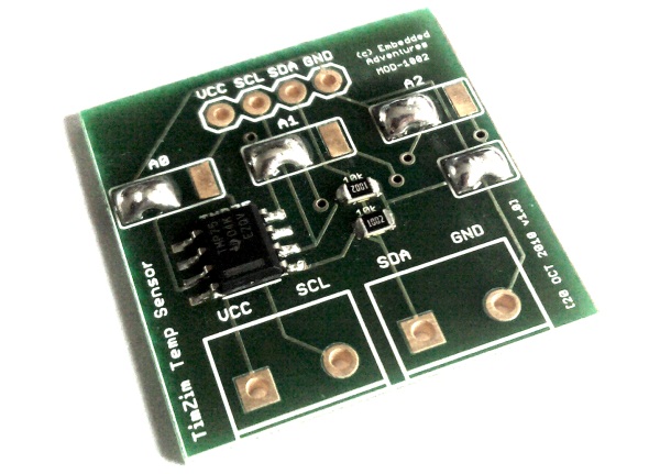

Nincs valami ötletetek, hogyan lehetne tüskesor csatlakozósra tervezett modulokat tesztelni anélkül, hogy beforrasztanám a csatlakozót? Mint pl. a karakteres LCD modulokon is van 14 furatfémes lyuk. Hasonló modulokat kellene tesztelni (sokat), de nem szabad forrasztani, mert nem mindegyikbe egyforma csatlakozó kerül végül beforrasztásra. Valamilyen rugós érintkezőt kellene beledugni, de fontos, hogy jól érintkezzen és gyorsan lehessen haladni. Az ára nem érdekes, csak jó legyen
Legjobb, ha lengő tűs változat is van, mert sokféle lábkiosztású modul létezik.

(#) kadarist válasza NickE hozzászólására (») Feb 28, 2012 /
Keresd úgy ezt a rugós érintkezőt, hogy mérőtű. Angolul spring contact.
(#) mindenes válasza NickE hozzászólására (») Feb 28, 2012 /
A tüskesornak van párja is, amibe bele dughatod, tüskesor aljzat néven kell kersni.Bővebben: Link
(#) NickE válasza mindenes hozzászólására (») Feb 28, 2012 /
Félreérted. Csak luk van, nincs se tű, se aljzat. Googlen vadásztam találomra, pl. ilyenből 50 darabot hogy próbálsz ki forrasztás nélkül?
random module
Aztán pl. 20 grafikus LCD, 30 óramodult, .... 1 közös van a modulokban, mindegyikre rá van tervezve tüskesor csatlakozó, de beforrasztva egyikbe sincs és nem is szabad beforrasztani, viszont ki kell próbálni a modult.
Tudom, hogy vannak speciális csipeszek, amivel IC lábat meg lehet fogni, de kényelmesebb lenne nekem a csati helyére valamit bedugni, ami jól érintkezik.
