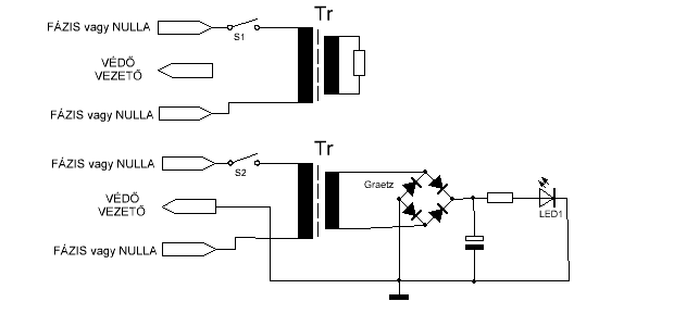

Tapasztaltam egy jelenséget, amit nem tudok felfogni, pedig már gondolkodok rajta egy ideje, hogy mitől lehet. Csatoltam a kapcsolást. Egy elosztóban van két egymás mellett lévő konnektor. Ha S1-et zárom, akkor még minden rendben. De ha S1-et kinyitom, akkor valahol olyan feszültség indukálódik, amitől a LED felvillan, hol erősebben hol gyengébben. Csak S1 nyitásánál tapasztaltam ezt. Pedig S2 végig nyitva van, tehát a második trafó semmiképp nem kaphat feszültséget. Ha a védőföldet lekötöm az egyenirányított feszültség gnd-jéről, akkor megszűnik a jelenség, tehát a védő földhöz van köze, pedig állítólag ha a gnd-re rá van téve a védőföld, akkor az zavarmentesebb lesz. Ennek ellenére egy teljesen független trafó is valahogy zavart vitt ebbe a másik rendszerbe. A villásdugók helyzetétől független a jelenség. Valaki el tudná magyarázni, hogy mégis mi történik? A választ előre is köszönöm.

(#) pjg válasza mate_x hozzászólására (») Júl 13, 2012 /
Nem megoldás a dologra, de kettős szigetelés esetén és a trafó ezt a feltételt teljesíti, tilos a védőföld bekötése.
(#) mate_x válasza pjg hozzászólására (») Júl 13, 2012 /
Ez most egy kísérlet és érdekel mitől van. De amúgy mi van, akkor ha a doboz fémből van és a hálózati kábel kidörzsölődik a bevezető nyílásánál? Akkor azért kellene védőföldelés szerintem vagy ha nem, akkor miért nem?
(#) eyess válasza mate_x hozzászólására (») Júl 13, 2012 /
Az a védőföldelés , akkor nem megfelelő , és egyébként ez a kapcsolás így nem szabályos .Védőföldre nem szoktunk áramköri kapcsolásokat rákötni csakis a ház , vagy fém , vagy bármi olyan jellegű alkat elemnek a házát amitől az emberi életet kívánjuk óvni , ha véletlenül valami oknál fogva rákerülne magasfeszültség.Ha neked így jelzett a led , akkor , vagy a trafó , vagy bármi másnak a háza is rá van kötve a védőföldre , de akkor ebben az esetben szigetelési ellenállás mérővel meg kell nézni , vagy a trafókat , vagy a konnektor környékét stb , mert akkor valamelyiknek nem jó a szigetelése , és védőföldre vezet .

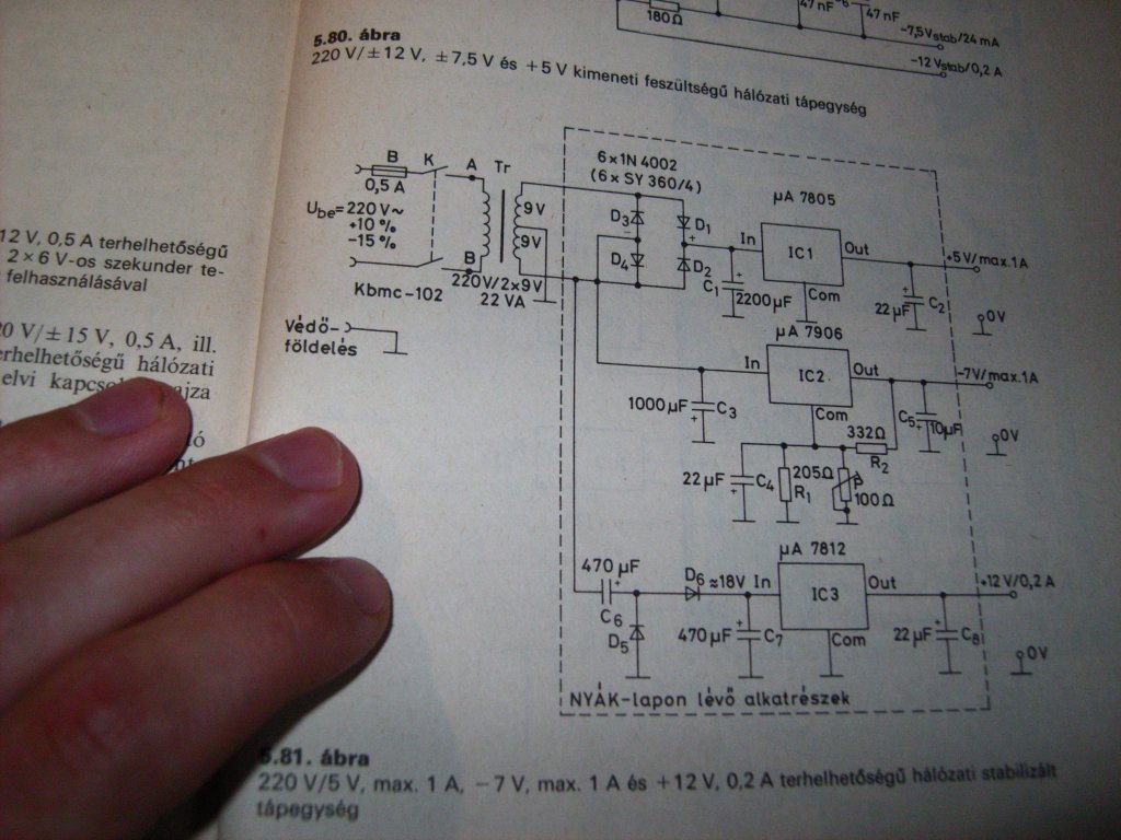

Lefényképeztem egy könyv oldalát, abban is rá van kötve a gnd-re a védőföld, pedig van trafó. Valaki magyarázza már el hogy van ez az egész. Valahol ezt írják valahol azt, nem tudom már mi a jó.
(#) qvasz2 válasza mate_x hozzászólására (») Júl 13, 2012 /
Mert az egy 100 éves könyv, az akkori felfogással. Ma kettős szigeteltre készítik (készítjük) a legtöbb készüléket. Ez egy magasabb biztonsági fokozat a földeltnél. Ezért tilos kettős szigetelt készüléket földelni.

Feltettem neked két képet a helyes szimbólumok miatt , és eldöntheted , hogy a rajz amit feltettél minek felel meg , védőföldnek , vagy közös GND nek.Gondolom a trafó primer oldalán lévő jelölésre gondoltál nos melyik hasonlít rá ?

Oké, tehát akkor ha fém doboz is van, de abba van egy normális trafó, akkor a védőföldet nem kell rá kötni a dobozra. De mi a helyzet a zavarvédelemmel? Proli007 ebben a hozzászólásában: Bővebben: Link leírta, hogy rá szokták kötni a gnd-t néha a védőföldre. De akkor már a gnd rá van kötve a dobozra is, hogy ne tudjanak egymáshoz képest statikusan feltöltődni. Szóval tényleg nem tudom, hogy a legtökéletesebb. Lehet kicsit nehéz eset vagyok

Oda van írva, hogy védőföldelés, és az megy a fordított T betűre, ami az áramkör GND-je.
Sosem megy a védőföldre egy az egybe rá a GND , ha ilyen készüléket látsz rakd fel ide a fotót róla.Viszont olyan lehet hogy egy gnd a ház védőföldelésre van kötve , ,mert úgy látszik .Persze ez nem igaz , mert valahol lennie kell egy nagy feszültségű kondinak a ház , és a GND között biztos , hogy van.Ez olyan 2,2 nf tól 1,5KV , vagy 2KV os szokott lenni általában .Igy eltudom képzelni , de egy az egyben nem.

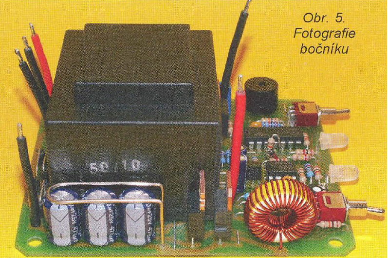

(#) atiotezer hozzászólása Júl 13, 2012 /
Mi szerepe lehet a kondik fölé hajlított vezetéknek?
Ez egy akkumulátor töltő.
(#) proli007 válasza mate_x hozzászólására (») Júl 13, 2012 / 1
Kicsit keverik az Urak, a szezont a fazonnal. Egy gyárilag kettős szigetelésre készült készülék házát tilos földelni. (Ezen a készüléken van rajta a kettős szigetelés jele.) De azért, mert ekkor sérül a kettős szigetelés elve, és már is nem tekinthető annak.
De azt hogy egy transzformátoros készülék szekunder oldalát, vagy ezzel kapcsolatos áramkör GND pontját ne lehetne az érintésvédelmi földre kapcsolni semmi nem tiltja. De ez ekkor már nem is kettős szigetelésű készülék, még ha a benne lévő trafóval ez meg is lehetne oldani.
Ezen az alapon nem lehetne gyártani egyáltalán olyan készüléket, aminek tápja, vagy kimenete földelve van..
