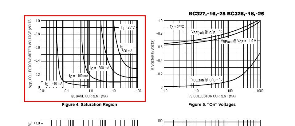

„nagyobb áram hatására nagyobb feszültségesés jön létre”
Valami ilyen diagram(féleség)re gondolsz, mint a képen? Az igaz, hogy itt a CE-t mutatja, nem a BE-t.
És azt is sikerült megtalálni, hogy milyen feszültségnél károsodik a tranzisztor.

Ábrával sajnos nem szolgálhatok. Teljesítmény tranzisztoroknál a maximális értékek között lelhetsz megengedett bázisáramot. Az adatlap ON CHARACTERISTICS táblázatában tüntetik fel mekkora a jellemző bázis-emitter feszültség a legnagyobb kollektor áramnál.

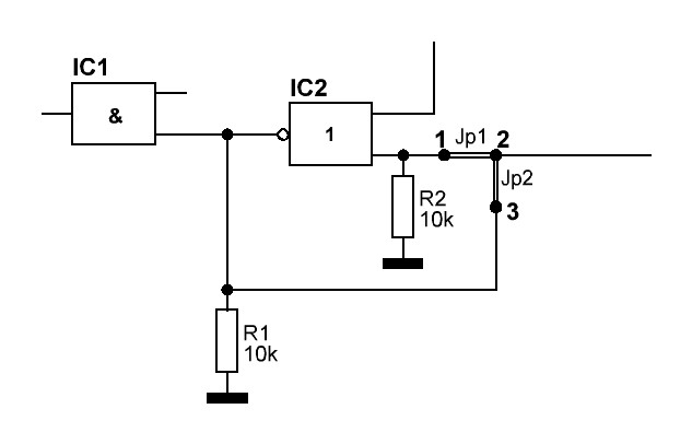

Két logikai kapu összekötésében vagyok még mindig bizonytalan.
A lényeg az lenne, hogy juper segítségével állítanám be, hogy IC1 egyik bemenete vagy IC2-ről kapna H/L szitet vagy IC2-t megkerülve.
Szükséges mind két ellenállás?
Ha megkerülöm IC2-t akkor annak kimenete mindig L szinten lesz, de nem baj-e, hogy a kerülőágba néha H szintre viszem? Esetleg dióda?

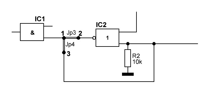

Na megint csak egy picit kellett volna tovább gondolkodnom.
Így elvileg jó:
1 a közös pont.
1-2 állás IC2 vezérli IC1-et
1-3 állás IC1 közvetlenül kapja a vezérlőjelet. IC2 nincs hatással semmire.

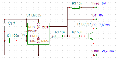

Ha trafó nélkül akarom használni az LM8560 IC-s rádiós órámat, akkor ahhoz működhet ez a "rajz", vagy egy rendes Astabil multivibrátor kimenetéhez illesztve ami ez után van? A 3 kivezetés ezen a rajzon lévő csatlakozásokra utal. Itt, és itt van az IC adatlapja.

(#) Hp41C válasza gyulank hozzászólására (») Márc 19, 2012 /
Másként nem nagyon fog menni, a led -ek multiplexelését is a transzformátor váltokozó feszültsége vezérli. Még egy dolog: Ahogy ezen a kapcsoláson szerepel, a led -ek áramának hirtelen változása meglehetősen nagy zajt termel a rádió erősítőjében. Érdemesebb a led -eket trapéz alakú jellel vezérelni, a meghajtó fokozatban egy alkalmas kondenzátorral a jel meredekségét csökkenteni. Ez a led-eket meghajtó tranzisztorokon fog jelentősebb disszipációt (hőtermelést) okozni. BD sorozatból kell választani a tranzisztort és a hűtését megoldani.
(#) gyulank válasza Hp41C hozzászólására (») Márc 19, 2012 /
Vagyis 555-el lehetetlen megoldani?
Jelentős disszipáció nélkül nem lehet zavarmentesíteni?
Mondjuk, ha nem lennének darlingtonba kapcsolva a tranzisztorok csak T1-2 lenne?
