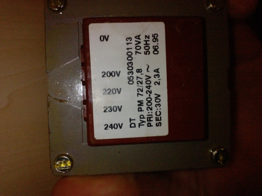

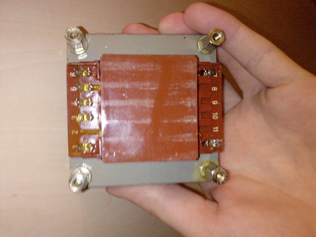

(#) sastas01 hozzászólása Ápr 10, 2012 /
Van egy transzformátorom, aminek szeretném megtudni a bekötését. Csatolmányban van két kép. A secundert sejtem melyik lehet, viszont a primerről lövésem sincs.
(#) zolika60 válasza sastas01 hozzászólására (») Ápr 10, 2012 /
Pedig rá van írva. A 0V az egyik a 240V a másik kivezetése. a többi kisebb feszültségekhez van.
(#) Antennaman válasza sastas01 hozzászólására (») Ápr 10, 2012 /
Alul a 7-es és a 12-es kivezetés a 30V 2,3A
