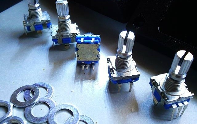

(#) tasligep hozzászólása Aug 17, 2012 /
Érdeklődnék hogy a potméternek általában 3 lába van? Vagy esetleg van más típusú is több lábú?

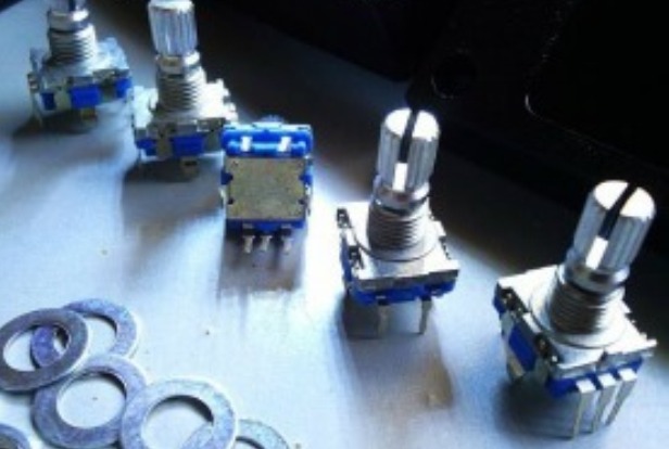

(#) tasligep válasza pucuka hozzászólására (») Aug 17, 2012 /
Nos találtam egy olyan encodert ami a rádióban van.Hangerő szabályzó.Erre szeretnék plusszba rákötni 2 gombot ami vagy csökkenti vagy növeli a hangerőt!
(#) tasligep válasza tasligep hozzászólására (») Aug 17, 2012 /
Itt egy kicsit talán tisztább a kép.
(#) Mybuster válasza tasligep hozzászólására (») Aug 17, 2012 /
Üdv. Szerintem csak 3 lábú van forgalomban vagy elterjedve ha uttána nézel google-n
(#) pucuka válasza tasligep hozzászólására (») Aug 17, 2012 /
Az egyszerű potméternek három lába van, egy egy az ellenállás pálya két végén, és egy a csúszka kivezetése. Szokás azonban egy tengelyen több potmétert is elhelyezni, pl. sztereó üzemmódnál egyszerre lehessen szabályozni a két amúgy független csatornát. Léteznek olyan potméterek is, ahol az ellenálláspályának több leágazása kivezetése van, hogy frekvencia függő hangerőszabályzást lehessen csinálni.
Az enkóder, (rotary encoder) az teljesen más dolog. Az ilyen típusú hangerő szabályzást egy mikrovezérlő végzi egy elektronikus potméter segítségével, az enkóder csak a processzor vezérlését végzi. Az ilyen típusú hangerő szabályzásokat lehet pl. fel/le vezérlésű nyomógombokkal ellátni. Bár fel/le vezérlést meg lehet oldani viszonylag egyszerű logikai áramkörökkel, és eleltronikus potméterekkel, a rotary enkódert azonban nem.
Akkor nem tudom sajnos hogy potméter vagy encoder van a rádióba de az biztos hogy amit felraktam képet az van benne.Ezzel meg lehet oldani?
