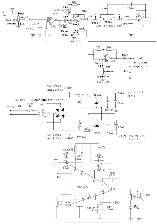

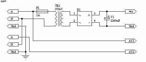

(#) kuka88 hozzászólása Máj 12, 2012 /
Meg tudnátok mondani, hogy mi az F1-el jeölt eszköz a trafó előtt?
Köszönöm
(#) qvasz2 válasza kuka88 hozzászólására (») Máj 12, 2012 /
Bizti, 1A-es
(#) kuka88 válasza qvasz2 hozzászólására (») Máj 12, 2012 /
Köszönöm
A kapcs. rajz közepén lévő trafó milyen?
Vagy trafó és trafó között nincs különbség ha paraméterei megeggyeznek? Gondolok itt arra, hogy nyák trafó, toroid vagy valami más.
- A 2x28V-nál mit jelent a kétszeres szorzó?
Köszönöm
kicsit kiegészíteném a kérdésem.
A második képen lévő trafónak megfelel egy ILYEN?
Köszönöm

(#) proli007 válasza kuka88 hozzászólására (») Máj 12, 2012 /
A trafó szükséges teljesítményét, a végfok teljesítménye alapján kell megválasztani. Ha 2*50W az erősítő, akkor ajánlatos 100VA-nál nagyobb trafót választani.
A típusa sokat nem számít, a toroid általában a legkisebb helyigényű és szórású.
A 2x28V azt jelenti, hogy a 230V-os primer tekercsen kívül, még 2db. 28V-os tekercse van. De mivel a két tekercs egy-egy lába közösítve van, három kivezetést ábrázolnak/vezetnek ki. Összekötve úgy van, hogy a közép kivezetéshez képest 28V - 28V mérhető, a két szélén meg 56V.
üdv! proli007
