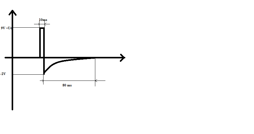

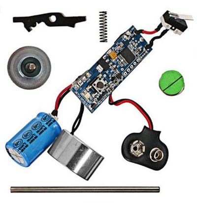

(#) zoltan0801 hozzászólása Júl 12, 2012 /
Helo!
Mivel nem találtam megfelelő topik-ot, ezért ide írok. Adott egy ilyen e-grip paintball elektronika, amiben a PIC előre be van égetve, és nem lehet programozni. Kellene egy másolatot csinálni, más programokkal. Mellékeltem egy képet, a digitális oszcilloszkóp ezt mutatta, úgy hogy sorozatra volt állítva, és rajta volt a mágnes. Ha jól tudom ezt induktív terhelésnek tekintjük, meg látszik is hogy milyen lecsengési ideje van. Szóval, ezt a tekercset hogyan kéne meghajtani, és milyen védelem kell elé(mert gondolom kell valami)? Természetesen a több program miatt marad a PIC.

(#) proli007 válasza zoltan0801 hozzászólására (») Júl 12, 2012 /
Nem igazán érthető, amit kérdezel, de..
A PIC programját nem fogod kimásolni, mert az védve van másolás ellen.
Igen, ez egy induktív terhelés szkópábrája, ahol 10ms ideig a tekercsre kapcsolja a feszültséget, majd kikapcsolás után, van ellenindukált feszültség, ami felemésztődik egy idő után. Vélhetően van rajta visszafutás dióda vagy valami, mert különben nem -2V lenne a tüske, hanem nagyobb. De itt tenni nem kel már semmit. De mit szeretnél? Másik tekercs van, vagy mi..
üdv! proli007
(#) zoltan0801 válasza proli007 hozzászólására (») Júl 12, 2012 /
Igen tudom, hogy nem fogom kimásolni, arra írni kell egy másikat, nem is azzal lesz a probléma. A tekercs ugyan az marad, az elektronikára lennék kíváncsi, amit a PIC meg a tekercs közé kellene rakni, tehát, hogy vagy min keresztül kapcsolom/gondolok itt tranzisztorra vagy FET-re/, és hogy kell-e bele valami védelem? Tehát valami kapcsolás szerűségre lennék kíváncsi, ha esetleg valakinek lenne valami ötlete...
