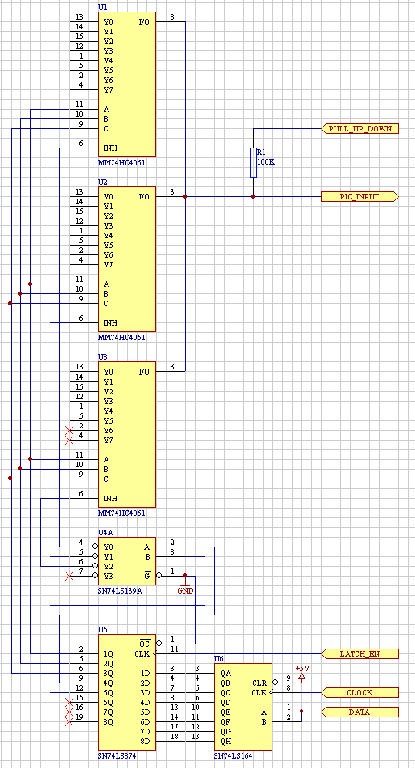

Köszönöm a tippeket. Ezek alapján csatoltam a jelenlegi elképzelésemet, amely egyúttal már a kommunikáció "sorosított" változatát tartalmazza. Gondolom az nem okoz problémát, ha a PIC_INPUT egy digitális bemenetre csatlakozik, mivel a feszültség konkrét értéke nem annyira érdekes, csak az, hogy logikai L vagy H szint alakul-e ki a tesztelt IC adott kivezetésén.

(#) proli007 válasza Stadi hozzászólására (») Júl 12, 2012 /
- Természetesen nem gond, hogy sima IO vonalra megy, de legalább Schmitt-es bemenetet válasszál.
- Nem igazán látszik a rajz, de úgy látom kissé elkomplikáltad. Az MPX vezérléséhez gyakorlatilag 6 vezeték szükséges. Olyan shift regiszter kell, ami tárol is. Dekódolni meg nem kell, a programból úgy adod ki, hogy felső 3 biten kiválasztod az MPX-et, az alsó három biten meg annak 0..7 bemenetét. Vagy is az MPX-en kívül csak a shift regiszter kell csak.
üdv! proli007

(#) Stadi válasza proli007 hozzászólására (») Júl 12, 2012 /
Méret limit túllépése miatt a fórummotor átméretezte a képet, és ez lett belőle. Mellékeltem helyesen.
6 vezeték a vezérlésre pazarlás, mikor 3 is elég.
A tároló maradék 3 kimenete is fel lesz használva, és oda tényleg kell a tároló. És azért van külön a léptetőregisztertől, mert ilyen IC-k vannak itthon polcon, tárolós léptetőregisztert meg venni kellene. (Nem a pénzügyi része okoz problémát, hanem így legalább az ezer éves elfekvő alkatrészeket is tudom hasznosítani.)
Analog_SW.zip
