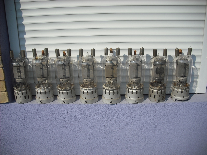

(#) ha4023 hozzászólása Júl 28, 2012 /
Ezekből az alkatrészekből is lehetne bőven érdekes dolgokat építeni.
http://www.ha4023.fw.hu/index.php?menu=5&lan=hun
Kattintsatok a képre és a többi alkatrész képe is megjelenik !
Egy apró elektroncsővecske
