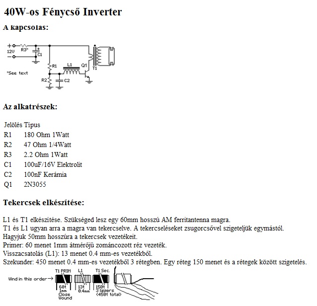

(#) luluzulu hozzászólása Júl 27, 2012 /
Meg csináltam a mellékletben lévő 12v-os fénycső gyújtót. Azonban csak a fénycsőnek kicsit kevesebb mint fele gyújt be. Mi lehet a gond?
(#) luluzulu válasza luluzulu hozzászólására (») Júl 27, 2012 /
Meg oldódott meg cseréltem a vissza csatoló tekercs bekötését és most működik.
