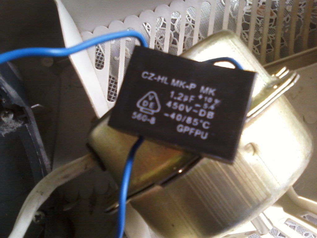

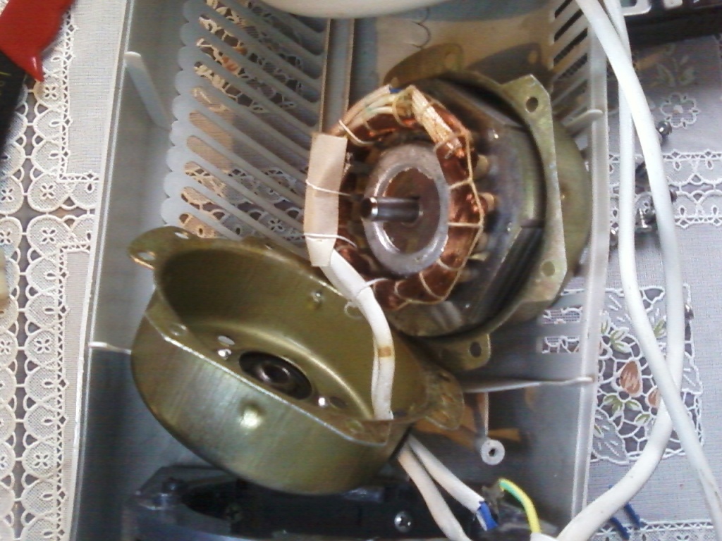

Hogy tudnám letesztelni ezt a kondit? Motort szétszedtem nem látszott rajta égésnyom, forogni viszont nem akar . Esetleg ha a kondi helyén rövidre zárom akkor el kéne indulnia? Milyen kondit kellene venni helyette?

(#) proli007 válasza Gezaba hozzászólására (») Szept 13, 2012 /
Pld. megnézed, hogy 24V váltófeszültségről mekkora áramot enged át. Ebből kiszámolod a látszólagos ellenállását. Majd kiszámolhatod, hogy mekkora reaktanciájának kellene lenni a kondinak. Xc=1/2*Pi*f*C. Ezt egybeveted a mért értékkel. Ha durva eltérés van, nem jó..
Kondi olyan kell bele, mai rá van írva. 1,2µF/450V váltós. Legjobb, ha X2 típusú.
Ha egy rövidzárral is menne, szerinted rakna bele bárki is kondit? Vagy ebben tárolják a felesleget?
üdv! proli007

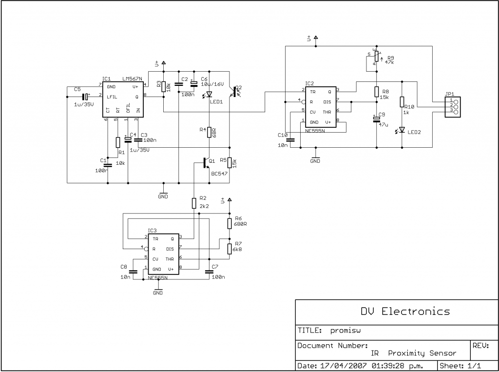

Tudna valaki segíteni?Fiam távirányítós autójába szeretnék egy nagyon egyszerű parkolósegédet építeni.Egy infra ledre és egy infra vevőre gondoltam.Ha valamihez közel ér egy kis csipogó sípol.Alap kapcsolásra gondoltam 12 volt-os táppal.Kapcs.rajz kéne konkrét alkatrészekkel.Előre is köszi mindenkinek!

(#) Gezaba válasza proli007 hozzászólására (») Szept 13, 2012 /
Köszi a választ.
Közben megnéztem a légkondi ventijén 1.5µF es 450V kondi van. Arra rátettem az 1.2µF es kondit és ment vele
Szoval akkor a motorban van a hiba, akkor kuka?

(#) silent15 válasza Gezaba hozzászólására (») Szept 13, 2012 /
Ha multiméterrel kiméred , van szakadás benne, vagy nincs?

(#) vilmosd válasza suzi0. hozzászólására (») Szept 13, 2012 /
Talan ez az egyszeru kapcsolas. Ez 5 voltrol mukodik, de egy 78L05 stabler el tudja latni. 10-20 cm az erzekenysege. A LED1 az infra ado, es a Q2 fototranzisztor az IR vevo. A kimenetre egy piezzo csipogo (beepitett oszcival) kapcsolhato.
A hozzászólás módosítva: Szept 13, 2012

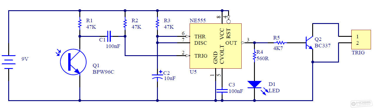

Egy egyszerű kérdésem lenne. Ezt a kapcsolást szeretném 12v-ról működtetni.
Mit kell kicserélnem és mekkorára?
Előre is köszönöm!
