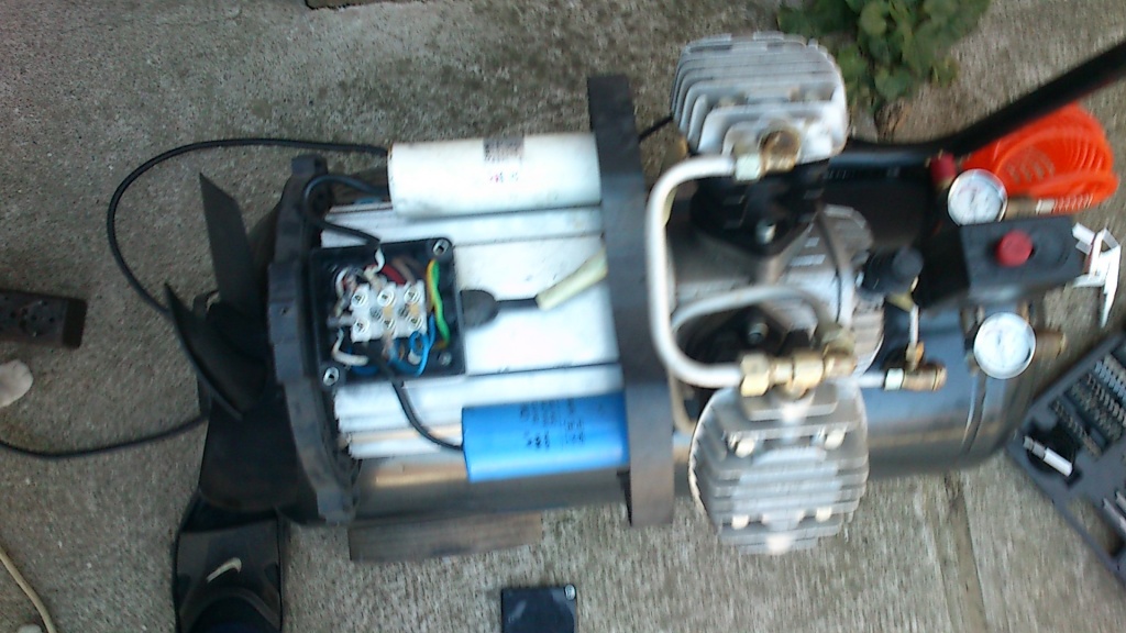

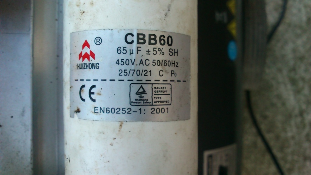

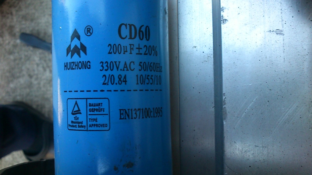

Sziasztok.Mi lehet a baj? 2,2kw-os motor 2 db kondi 1db 65-ös és 1db 200-as. Nem indul csak búg,eleinte ment ha a lapátot megmozgattuk elindult de most már azt se.
(#) erdgab válasza goose87 hozzászólására (») Okt 15, 2012 /
Szakadt a segédfázis tekercse vagy rosszak a kondenzátorok,gondolom,a motor nincs megszorulva.
(#) goose87 válasza erdgab hozzászólására (») Okt 15, 2012 /
Nincs megszorulva. Nem rég vetem ott kipróbáltuk ment,hazahoztuk itthon is ment de mondta a figura hogy meg lett tekercselve mert az elszállt és alu tekercselés volt rajta de most rézzel lett áttekercselve.segédfázis tekercs? (nem értek hozzá) van róla videóm de nem tölti fel valamiért,lehet nagy.
(#) zolika60 válasza erdgab hozzászólására (») Okt 15, 2012 /
Esetleg nem működik a tehermentesítő szelep és nyomás alatt akar indulni.
(#) goose87 válasza zolika60 hozzászólására (») Okt 15, 2012 /
Én is gondoltam rá. De üresen sem indul. :S
(#) kadarist válasza zolika60 hozzászólására (») Okt 15, 2012 /
A kék kondi elektrolitkondenzátor, ezért állandó üzemre nem alkalmas, csak az indításra. Valószínűleg tönkrement az üzemeltetés alatt.
Bocs, goose87-nek szólt.
A hozzászólás módosítva: Okt 15, 2012
(#) goose87 válasza kadarist hozzászólására (») Okt 15, 2012 /
Akkor azt cserélem? És milyenre? Tudnál tanácsot adni?
(#) kadarist válasza goose87 hozzászólására (») Okt 15, 2012 /
A fehér fajtájúból rakd össze (párhuzamos kötés) a szükséges kapacitást és akkor nem lesz gond.
(#) zolika60 válasza goose87 hozzászólására (») Okt 15, 2012 /
Motorindító kondenzátorra van szükséged. Kadarist igen szemfüles én nem szúrtam ki a sima ekot. Bővebben: Link
A kondi méretek akkor jók? csak a kéket cseréljem le egy 200-as fehérre vagy 1 olyan fajtájúra?
Akkor most már tudom hogy melyik az indító ! 200-ast vegyek inditóbol?
Köszi szépen a segítséget! Örök hálám.
Köszönöm a segítséget!
