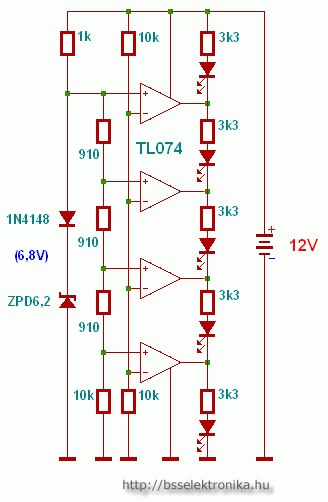

(#) dudassandor1 hozzászólása Okt 18, 2012 /
Azt kérdezném, hogy a csatolt éramnköri rajzon az IC lábkiosztását nem ismeri valaki? Ic adatlapom van, de nem jövök rá, hogy a rajzon mi hová való. A GND és a +12V megvan, de a Ledekhez kimenő lábak nem ismertek számomra.
(#) dudassandor1 válasza (Felhasználó 13571) hozzászólására (») Okt 18, 2012 /
Köszi Zoli! Ez tiszta eddig, de a rajzon mi a sorrend? Tehát melyik az A1, az A2 stb? A áramköri rajzon ez nincs beazonosítva.
A hozzászólás módosítva: Okt 18, 2012
Értem! Éppen kipróbáltam egy verziót, de ha 12V-on az össze lednek világítania kéne, akkor valami nem okés. Lehet hogy nálam.
Az A1 out 1,4V, az A2 out szintén 1,4V a másik kettő A3 és A4 az 12,3V-ot mutat. Az általam választott sorrend nem jó, mert nem égett az összes led.
Próbálkozom még..

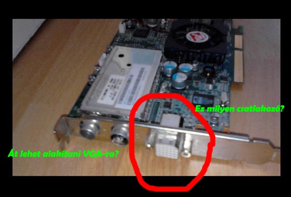

(#) zenebolond hozzászólása Okt 18, 2012 /
A képen szereplő TV tuneres videó kártyával kapcsolatban szeretném kikérni a véleményeteket, segítségeteket.
Milyen csatlakozóval szerelt ez a kártya?
Lehet-e VGA-ba átalakítani mindenféle elektronikus kütyü nélkül?
Üdv: Miskanaruska
(#) Kovabe válasza zenebolond hozzászólására (») Okt 18, 2012 /
Kit öltél meg hogy ilyen csatit készitsen neked. Nem tudom milyen lehet de nem is hallotam ilyenröl még. Esetleg a pontos tipusát meg tudod irni, minek ismeri fel a gép?
(#) bbalazs_ válasza zenebolond hozzászólására (») Okt 18, 2012 /
A WWW.PINOUTS.RU heleyen van egy csomo konnektor, talan a tied is ott lesz a videokimenetek kozott.
(#) speed008 válasza zenebolond hozzászólására (») Okt 18, 2012 /
Nagyon érdekes egy kártya!
Esetleg a rajta lévő sorozatszám alapján nincsen hozzá service manual?
Nem tudom mi a gond ezzel, de akárhogyan is kötöm a dologot, mindig csak 1 led világít. Az IC Out lábai mind 12V-on vannak. Így mindig csak 1 Led fog világítani. Igazából a leírásból se derül ki semmi, hogy hogyan kéne működnie. Gondoltam 12V-nál minden led világít, aztán ha csökken a feszültség úgy alszanak ki Ledek. Az IC-nek nem kéne feszültséget adnia az Out lábaira, akkor világítana mind. Ahogy pedig feszültség lenne sorba a lábakon, úgy aludnának ki sorban. Rosszul gondolom?
Szia Zoli!
Azt hiszem megoldódott a gond! Ha igaz és jó amit összeraktam, akkor csak egy led világít egyszerre, a telep töltöttségének megfelelően. Ami nálam hiba volt, és zavart okozott, hogy egyel nagyobb zener dióda került bele, mint kellett volna. Nem figyeltem, rosszat vettem elő hozzá. Mennyi időt megspórolhattam volna, ha jobben figyelek! Azért köszönöm a korábbi segítséged!

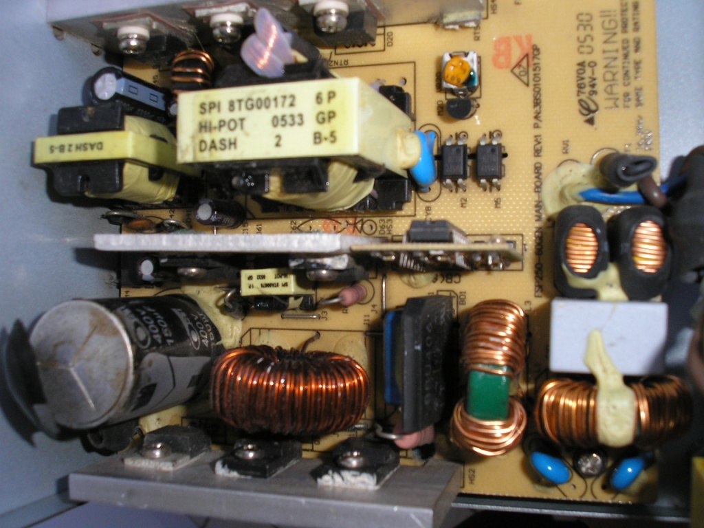

(#) fakezű hozzászólása Okt 19, 2012 /
Van egy FSP tipusú ATX tápom, ami tegnap behalt. Szétszedtem, és a mellékelt kép fogadott. Elképzelhető hogy ha kicserélem a 150u/400V-os kondit, akkor újra működni fog? Vagy ilyenkor amikor eldobja a kalapját és kinyílik, akkor általában visz magával más alkatrészeket is?
Szemre nem látható egyéb sérülés, égésnyom.
A hozzászólás módosítva: Okt 19, 2012
(#) zenebolond válasza bbalazs_ hozzászólására (») Okt 19, 2012 /
Köszi az oldalt. Megtaláltam. Mini DVI a neve.
