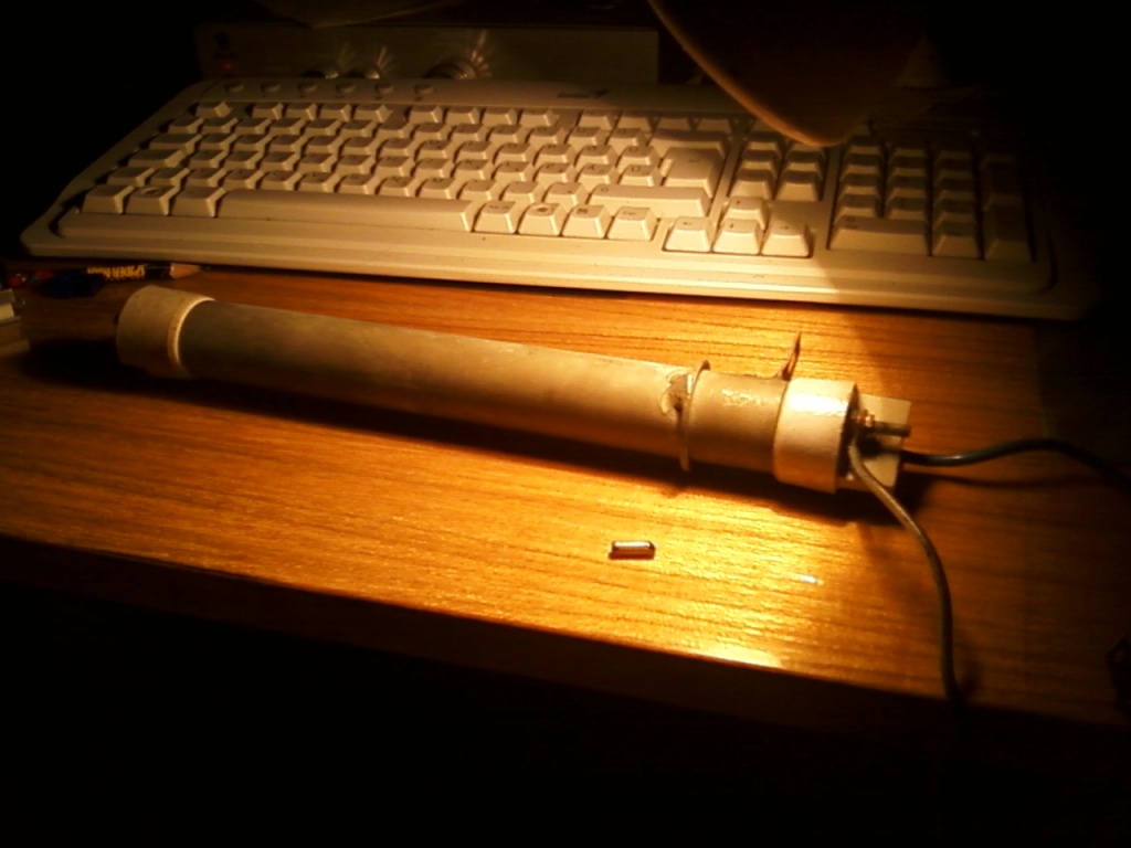

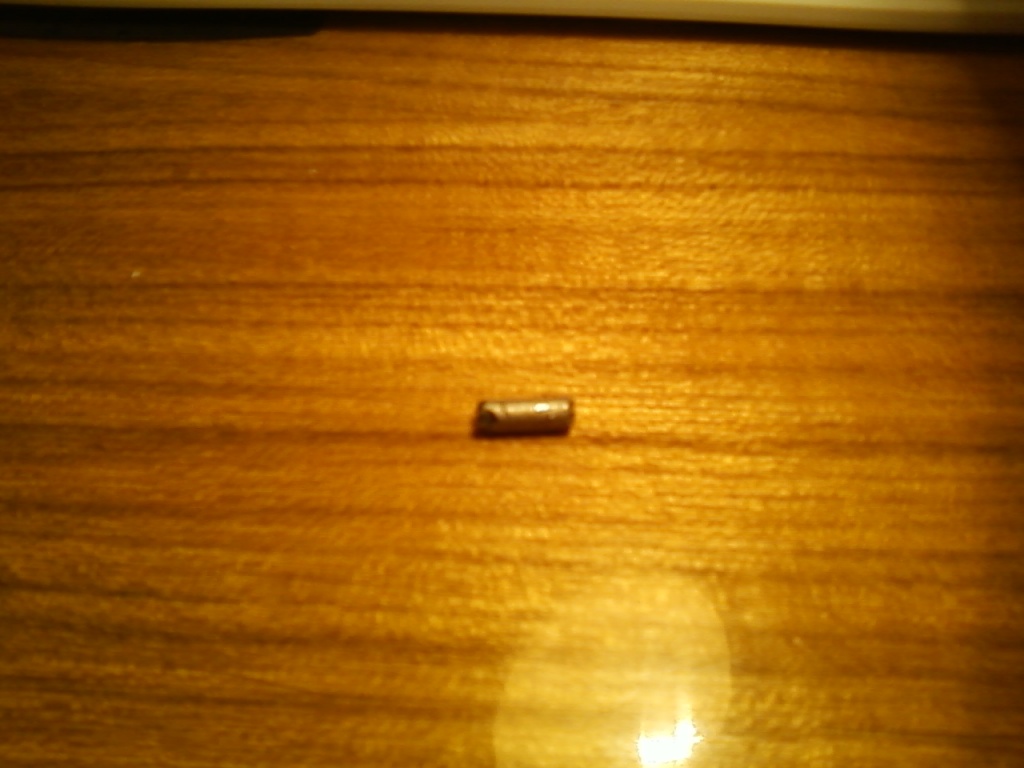

Ez -szerintem alumínium borítású valami - egy hajdú bojler belsejében volt egy csőben. Gondolom ez lehet a hőmérséklet érzékelő.
Mi ennek a pontos neve? Hol lehet ilyet venni.

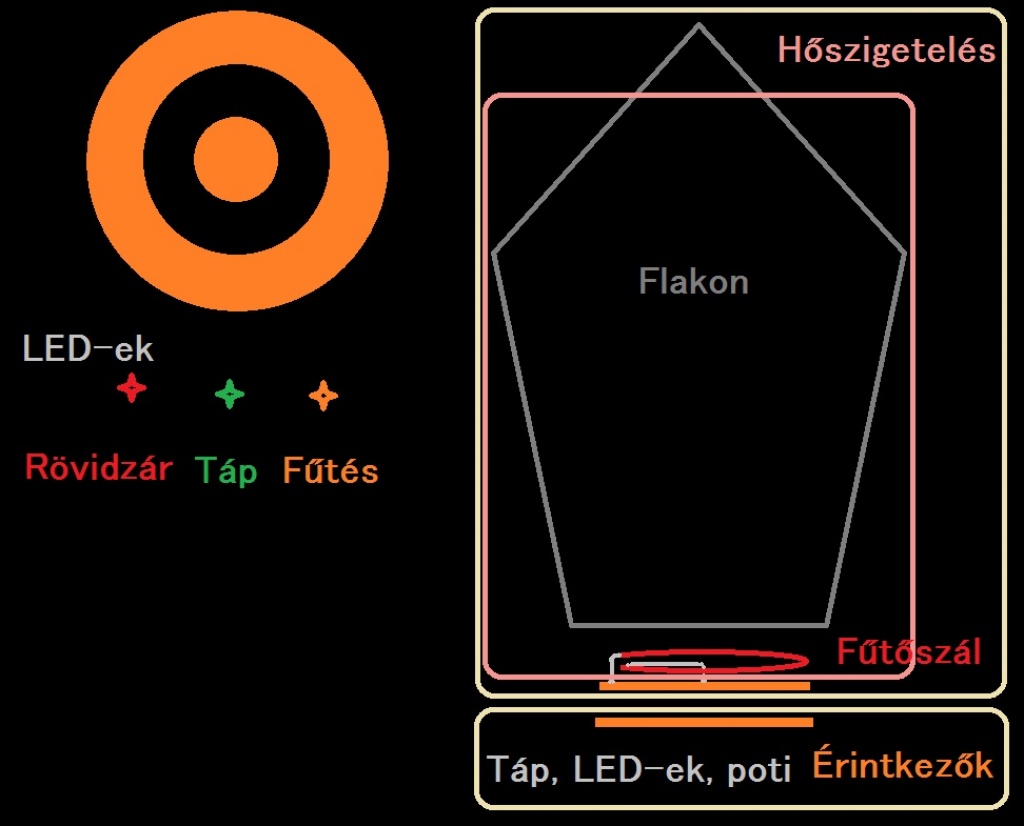

Én konkrétan egy termoszt akarok csinálni, aminek a talpán van az érintkező, és a flakon-érintkező közt lenne a hőszigetelés, és a hőszigetelés-flakon közt lenne a fűtőszál, amit már letekertem egy ellenállásról, és itt lenne az érzékelő is, mert jó lenne ha tudnám szabályozni mondjuk 20-40 fokig. Nem tudom, esetleg megoldható-e úgy, hogy 2 érintkező marad, és a fűtőszál fantomtápról kapná az áramot. A másik "csatlakozó" után lenne maga a poti, amivel beállítom a hőmérsékletet, lenne rajta 3 led, esetleg egy csipogó, hogy riasszon, ha rövidzár alakult ki+ lenne benne rövidzár védelem, de ez azt hiszem folyton ugrálna, és ha 0-1A közt ingázna, felforrósodna az érintkező. De azért mégis ér valamit, ha legalább a tekercs nem ég le. Valahogy tudni kéne neki, ha szakadás van, akkor kapcsoljon ki. Esetleg PTC-nél a szakadás = nagyobb ellenállás = beállítottnál melegebb víz, vagyis kikapcsolna, ha jól gondolom. De nem tudom, ezt hogy tudnám minél egyszerűbben, olcsóbban, és hogy kell méretezni a hőérzékelőhöz a potit, és fordítva, a hőtartományt figyelembe véve.

(#) nedudgi válasza gyulank hozzászólására (») Nov 19, 2012 /
Ekkora teljesítménynél, ilyen megoldásban én lehetőleg nem vacakolnák fűtőszállal. Egy teljesítményranzisztorral könnyen megoldható ekkora teljesítménnyel való fűtés. (Könnyű nekem annyi nagy teljestményű tranzisztorral a fiókban.) Ez energiatakarékosság szempontjából is előnyös, az összes teljesítményt a flakon melegítésére lehet felhasználni.
Milyen fantomtápra gondolsz?
