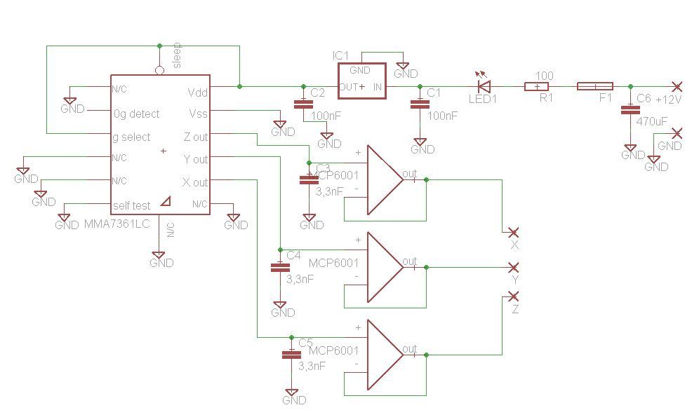

Mi van akkor ha egy áramkör bemenetére túl nagy puffer kondenzátort teszünk ?
Létezik egyáltalán túl nagy ? Valami képlet vagy számítás van erre , hogy hogyan határozzuk meg az ideális puffer kondit ?

(#) gkari válasza IRONbene hozzászólására (») Feb 8, 2013 /
Bizony, lehet "túl" nagy, attól függően, hogy mi az előző fokozat, (és) vagy minek a bemenete. Konkrétabban tedd fel a kérdést (pl.kapcs.rajz)!
(#) IRONbene válasza gkari hozzászólására (») Feb 8, 2013 /
Egy mobil rezgésmérőt tervezek. Bemeneti oldaltól egy akkumulátor lesz (12V) , a kimenete felől pedig közvetlen egy ellenállás , led , stabilizátor.
Ha már így alakult , van valami nagykönyvi szabály a puffer tervezésre ?
Pl. ha máshol találkozom a problémával , hogy tápfeszt kell pufferelni akkor miből tudok számolni ?
(#) kadarist válasza IRONbene hozzászólására (») Feb 8, 2013 /
Az a LED tényleg sorosan van bekötve a tápág pozitív vezetékébe?

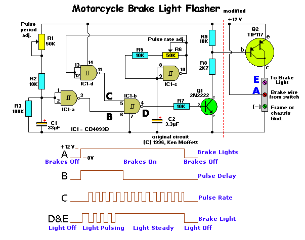

(#) Dee90 hozzászólása Feb 8, 2013 /
Helló
Ezt a fék lámpa villogtatót csináltam meg de sajna nem működik.
Valaki csinált már ilyet?
http://www.sentex.ca/~mec1995/circ/motflash.html

(#) IRONbene válasza kadarist hozzászólására (») Feb 9, 2013 /
Szia !
Igen.

(#) proli007 válasza Dee90 hozzászólására (») Feb 9, 2013 /
Az, hogy sajna nem működik, nem információ. Olyan egyszerű ez, mint a faék. Nem lehetett volna mérni valamit? Már egy Led ellenállással is "műszer". Ott a működési idő diagramm is, azt meg lehet nézni a Led-el is.
De próbáld meg így.. Bár én a villogás ütemét gyorsnak tartom, vagy is a C2-őt nagyobbra választanám.

(#) kadarist válasza IRONbene hozzászólására (») Feb 9, 2013 /
És ez így mire jó?
Nem értem a kérdésed.
A LED arra kell , hogy szemmel látható legyen a távolban lévő rezgésmérő egység ha áram alatt van.
És az nem baj, hogy a stabilizátor meg a vezérlő csak annyi áramot kaphat, amennyit a LED átenged magán? Inkább párhuzamosan kellene bekötni az előtétellenállásával együtt a pozitív-negatív ág közé.
