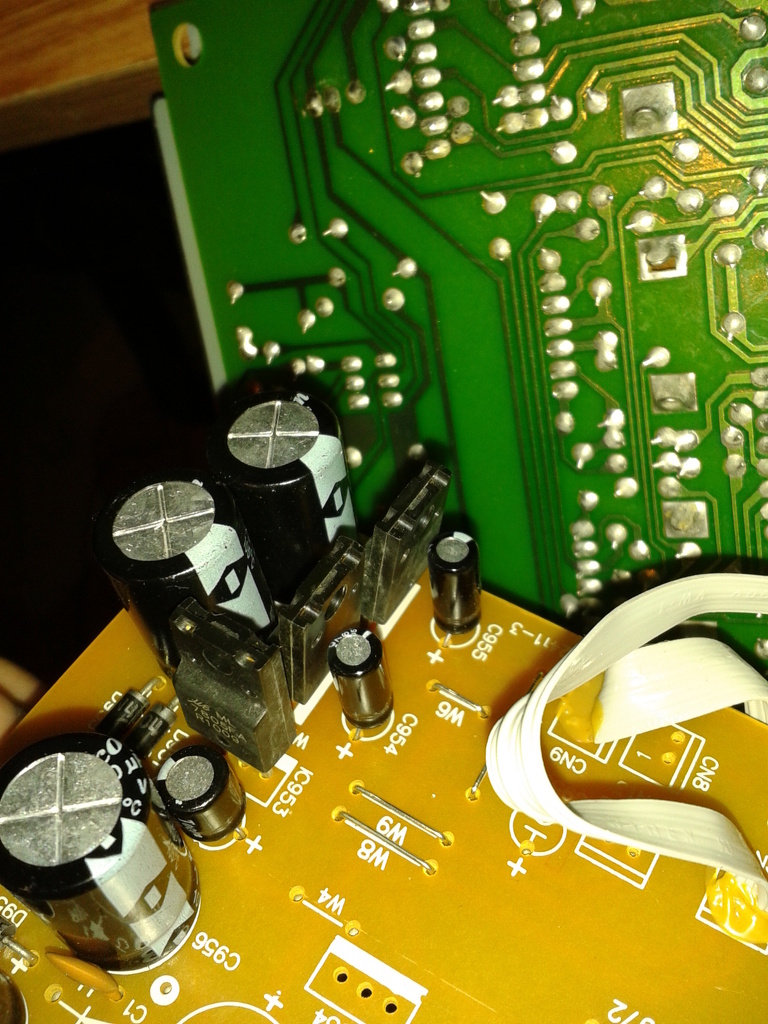

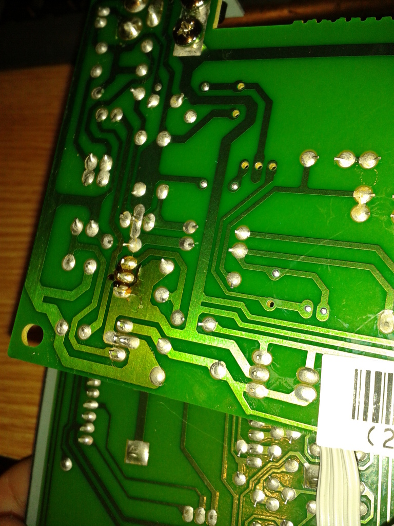

(#) Csiga42 hozzászólása Ápr 3, 2013 /
Adott egy Numark DM1050 keverő, amit most kaptam. A helyzet az vele, hogy valami túlokos 10V 500mA helyett 9V 1A-t adott neki és ezzel sikeresen elrontotta. Szétszedtem, kerestem a hibás részt, egy ML7912FA jelzésű, azt hiszem feszültségszabályzó IC formájában meg is találtam elvileg. (Képen a középső az ami olyan kokszos, gondolom az a bibi.) Kérdésem az lenne hogy ez javítható az IC cseréjével, vagy végleg kimúlt? Vagy mi lehet még a baja? Lehetséges hogy nem csak az sérült? Nem nagyon értek hozzá, de egy ilyet még csak csak ki-be tudok forrasztani
(#) storm válasza Csiga42 hozzászólására (») Ápr 3, 2013 / 1
Egy keverőt legjobb a saját tápjáról járani, de 1V különbség miatt még nem fog tönkremenni, főleg ha kevesebb. Az IC-t cseréld ki, ja és persze az se mindegy, hogy egyen, vagy váltakozó feszültségről beszélünk!

(#) zolika60 válasza Csiga42 hozzászólására (») Ápr 3, 2013 /
Miből gondolod, hogy az az IC rossz? Annak a bemenetére 12Vnál nagyobb feszültség kell. Az általad írtak mind a ketten kisebbek. Az a kis maszat a lábánál még nem jelenti, hogy rossz. Szerintem mutasd meg valakinek aki ért hozzá, mielőtt rontasz rajta.

(#) reloop válasza Csiga42 hozzászólására (») Ápr 3, 2013 /
Szia! Úgy nézem azt az alkatrészt már cserélte valaki és nem mosta le a gyantát. Elképzelhető, hogy ismét az ment tönkre.
A hiba okának azt látom, hogy a nagyobb terhelhetőségű tápegység részterhelésen még mindig magasabb feszültséget adott ki mint azt a 10V-os tette volna.
A gyanúsnak vélt IC-n meg kéne mérni mekkora feszültség van a két szélső lábán a középső lábhoz képest. A mérés eredményéből meg lehet állapítani, hogy szükséges-e a cseréje.

(#) oleg53 válasza Csiga42 hozzászólására (») Ápr 4, 2013 /

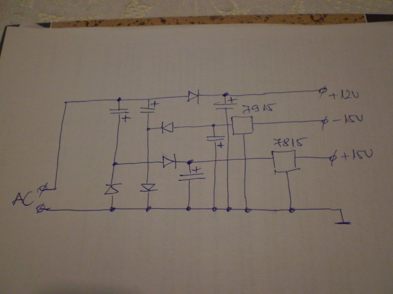

Nekem is elég gyanús, hogy a 10V is kevés neki. Az a két nagy elektrolitkondenzátor az IC-k mögött (illetve előtt, mert az arcuk néz a kondik felé) sorba van kötve, úgy értem, hogy egymás tetején állnak. Ezek bemeneti pufferek egy kettős táphoz, látszik a másik képen a bekötésükön.
Szóval vélhetően AC-vel kell táplálni az áramkört, és 10V-ból egyenirányítás után sehogy sem lesz elég ahhoz, hogy 7812-t, illetve 7912-t lehessen ráakasztani.
Szóval ha nem halott, csak hibásan (pl zajosan) működik, akkor én némi ellenőrzés után először a tápfeszültséget emelném.
(#) reloop válasza oleg53 hozzászólására (») Ápr 4, 2013 /
Szia! Eddig csak jó volt valahogy. Ezt jó régen rajzoltam, valami ilyesmi van ebben is.
(#) oleg53 válasza reloop hozzászólására (») Ápr 4, 2013 /
Na erre például nem is gondoltam.
Valahogy úgy hittem, egy ilyen megoldás túl zajos audio alkalmazáshoz, hiszen gyakorlatilag csak egyutas egyenirányításnak felel meg jelalak szempontjából. Viszont úgyis van utána stabkocka, szóval simán lehet, hogy így működik.
Kb ezért írtam az ellenőrzést. Azért nem rögtön esnék neki nagyobb feszültséggel. Így meg már pláne nem.
Szerk: Úgy gondoltam, ha valaki összekeveri a tápokat, akár az is lehet, hogy az eredeti sincs meg.
A hozzászólás módosítva: Ápr 4, 2013
