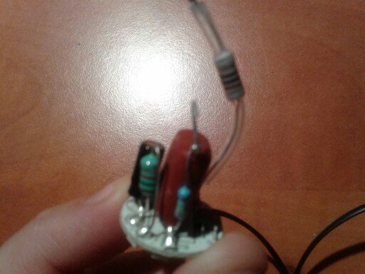

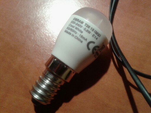

(#) drawzsoli82 hozzászólása Máj 5, 2013 /
Sziasztok új vagyok az oldalon és tudom rossz helyre írok de hátha segit valaki nekem van egy osram ledd izzóm és most hálozatrol üzemel de át szeretném alakitani hogy ceruza elemröl menyen de nem tudom mitt tegyek hozzá vagy vegyekk ki képet melékeltem elöre is köszönöm a rávezetö válaszokat sziasztok
(#) bbalazs_ válasza drawzsoli82 hozzászólására (») Máj 5, 2013 /
Nem irtal rossz helyre.
Ezek 230V-rol mennek, azaz elvileg JO SOK ceruzaelemmel ez is elmegy .
A fo gond az, hogy a LEDek sorba vannak kapcsolva, ha alacsonyabb feszultsegrol akarod hasznalni, akkor csoportokat kellene alkotnod. Nehany LED sorba kapcsolva (a ceruzaelemeid feszultsege hatarozza meg, hogy hany, de egy ledhez kell 3db minimum), elotte egy megfelelo ellenallas es ezek az egysegek parhuzamosan kapcsolva.

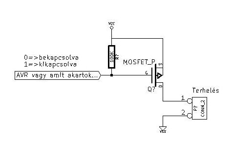

(#) B_Adam_ válasza mps hozzászólására (») Máj 5, 2013 /
Értem. Köszönöm szépen!
A gate vezérlését és a fogyasztó elhelyezését, amiket az előző hozzászólásomban kérdeztem akkor jól gondoltam? És ugye az AVR-em vezérlő lábának továbbra is kimenetnek kell lennie?

(#) drawzsoli82 válasza bbalazs_ hozzászólására (») Máj 5, 2013 /
Szia köszi a választ igaz nem vagyok egy helyesírási bajnok de csak el nézed nekem és mijen ellenálást nyomjak hozzá mert sajna nem vagyok egy zseni mint te de mindenki kezdi valahol
Ha ceruzaelemekrol akarod hajtani, akkor legalabb 3 db elem kell minden egyes LED-hez, igy led-enkent kell egy ellenallas. 10-100Ohm korul.
Az ellenallas merteke sokmindentol fugg, de leginkabb a ceruzaelemek szamatol es a led tipusatol, hogy hany mA-el kell hajtani. Az ellenallast ugy valaszd meg, hogy teljesen feltoltott akkuk vagy vadiuj elemek eseten se menjen 20mA fole az aram. Ezt sorba kotott multimeterrel tudod ellenorizni.

(#) mps válasza B_Adam_ hozzászólására (») Máj 5, 2013 /
Inkább rajzoltam egyet.
Természetesen kimenet.
Viszont a többi csatlakozást is meg kell nézni, ahogy Hp41c javasolta!
Nagyon szépen köszönöm! Ez a rajz teljesen megnyugtatott.
Akkor keresek P csatornás növekményes (önzáró) MOSFETet.
