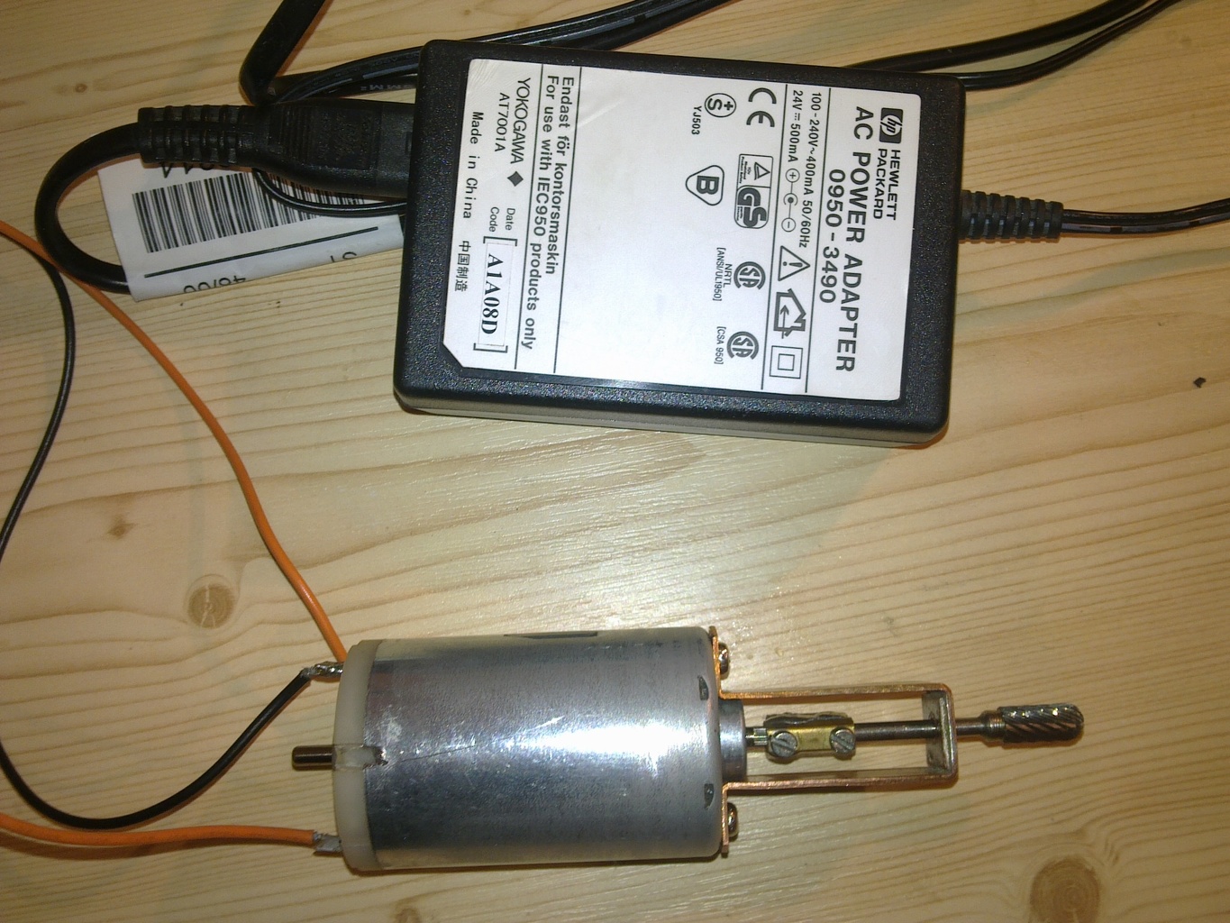

Van egy régi HP nyomtatóból való 24 V-os motorom, amit egy kis marófejjel összeszerkesztettem. Nagyom jól működött, de tegnap óta a következő hibája van: Indítás után vagy felpörög teljes fordulatra kb. 1-2 másodpercre majd lelassul, vagy eleve csak a normál fordulatszám töredékén indul el, és erő is alig van benne. Mi lehet a baja? Esetleg a trafó romolhatott el? Mindkettőt szétszedtem, de nem látom, hogy valami kiégett volna benne. Nem sokat értek az elektromossághoz, segítsetek.

Mellékelek egy képet:

Szerintem behalt az a táp, gondolom, hogy valami kapcsolóüzemű lehet, a motort egyszerű kefés-állandómágnesűnek vélem. Ezek a tápok nemigen szeretik az induktív terhelést, min. a kimenetén jó lett volna egy záróirányba bekötött dióda.

Van egy 30V-os tápon, azzal használhatom ezt a motort, vagy le fogja égetni? Vagy megjavítható az eredeti?
"min. a kimenetén jó lett volna egy záróirányba bekötött dióda."
Milyen ez a dióda? Mik a paraméterei?
Köszi.

Szerintem ez kefés motor. Kefével, vagy kommutátorral, vagy forgórész tekercseléssel lehet a baj.

A motort szétszedve nem láttam koszolódást, kopást, a kefén-kommutátoron, a tekercset is épnek találtam.

(#) gkari válasza Urbiferi hozzászólására (») Jún 10, 2013 /
Ha az a 30V-os táp terhelve is 30V(reméljük, az nem kapcs. üzemű), akkor sok, annyiból pl. egy stabilizátorral lehet 24V-ot varázsolni (megfelelő áramterhelésre), a motorra forraszz egy pl.4007 diódát-záróirányban-ez az indításkor keletkező fesz.csúcsokat "levágja", így védi a tápot. A régi táppal nem érdemes kisérletezni-kivéve a macska, vagy kutyadobálást.

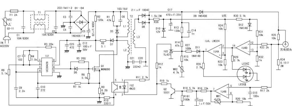

Sziasztok! Nállam egy akkutöltőben az NTC melegszik úgy rendesen,0.4 A folyik rajta.Egy másik hasonló töltőben is 0.4 A megy át az NTC-n amely ugyanúgy van elhelyezve az áramkörben mint az előző,és az nem meleg.Mi lehet ennek az oka? Itt egy kép is ami nem teljesen az ő kapcsolási rajza,de nagyjából a primér oldal ugyanaz.
(#) kadarist válasza etm hozzászólására (») Jún 11, 2013 /
Biztosan nagyobb az ellenállása (más típus) és azért melegedik jobban.
(#) etm válasza kadarist hozzászólására (») Jún 11, 2013 /
Köszi.De annyira melegszik,hogy le is kapcsol.

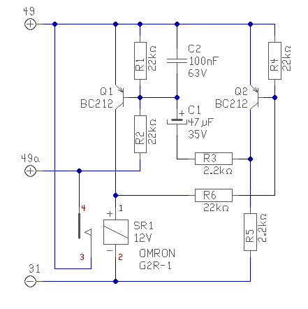

Igen ugy megy ahogy írod. Viszont sehogy se akar menni leddel. Csak zizeg a relé. Mit tudok tenni ezzel a kapcsolással hogy müködjön leddel. Vagy tudsz egy egyszerü ledes index kapcsolást esetleg? Amugy egy kocsiba kellene. Elöre is köszi
Mi kapcsol le, a töltő? Azt kötve hiszem, hogy az NTC melegétől kapcsolna le.
Igen.Kb 5-10 mp múlva átvált zöldre a töltö,az NTC pedig majdnem süt.

(#) proli007 válasza dudzsi hozzászólására (») Jún 11, 2013 / 1
Hello! Pont azért van benne a huzalellenállás, hogy azon figyelje az izzó áramát. Ha elegendő nagyságú, akkor van visszacsatolás, és megy az ütemadó. Elég valószínű, hogy a Led-ek nem fogyasztanak annyit, hogy ez megvalósuljon. Viszont nem biztos, hogy a Led kiégésének figyelése követelmény lenne.
Azok az elektronikus kapcsolások, amik az irányjelzővel sorba vannak, (mint az eredeti gépkocsi megoldás esetén) mind az izzón keresztül kapják a tápot, amikor az izzó sötét. Led-eknél ez nem biztos, hogy gól. Mert ha a Led-ek nyitófeszültsége közel van a tápfeszültséghez, akkor az áramkörre már kevés feszültség jut. Bár az áramkörnek nem, de a kapcsoló Fet-nek, viszont kell a Gate feszültség.
Rajzoltam már itt a fórumon index kapcsolást, de ott egészen mások voltak az igények. Nem kormánykapcsolóval működnek, hanem nyomógombbal.
Szerintem, ha átalakítod a kapcsolást úgy ahogy rajzoltam mennie kellene. Ez követelné a legkevesebb véráldozatot. Mivel azt mondtad nem működik, én összedugtam egy próbapanelen, és minden további nélkül működött, még három zöld Led és 20mA áramesetén is. Viszont a relé, amit használtam egy OMRON G2R-2 volt. Sőt, még "egységesítettem is az alkatrészeket" a következő módon. Felteszem, hátha segít. üdv!
