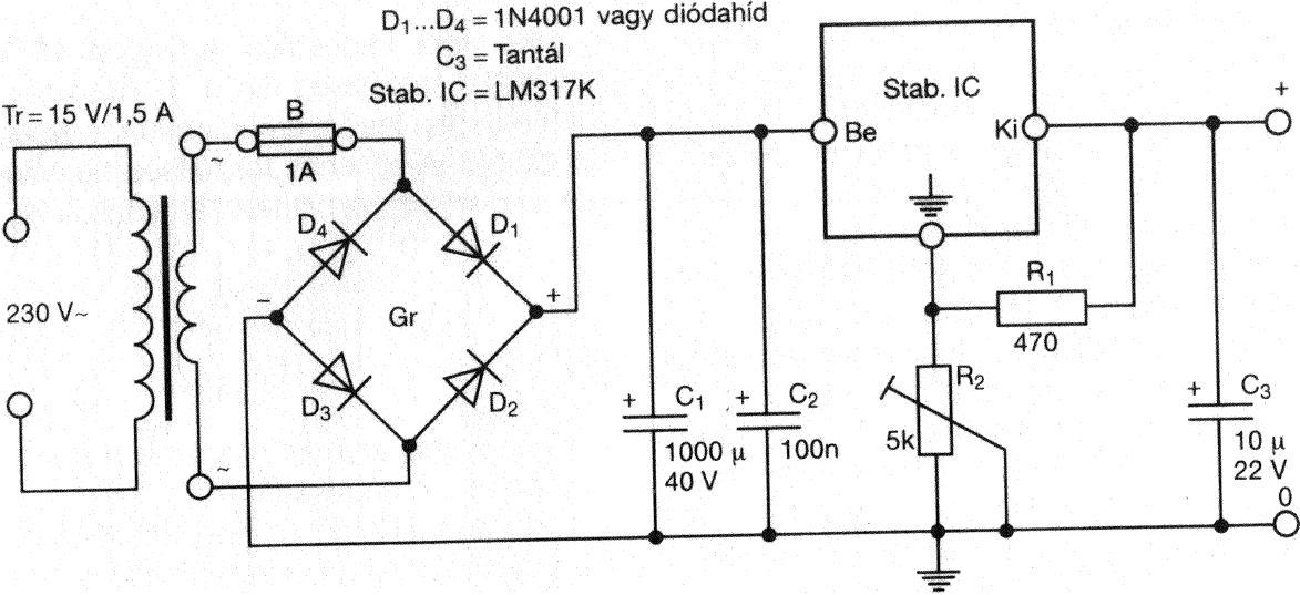

Ezen a tápon (a rajz a Willi Priesterath : Hobbielektronika c. könyvből van) milyen feszültségeket lehet beállítani? Hány ampert bír? Érdemes megépíteni, vagy ennyi pénzből jobbat lehetne építeni?
A válaszokat előre is köszi!

(#) zoltan0801 válasza ElemElek hozzászólására (») Jún 8, 2013 /
Helo!
Az adatlapból minden kiderül. Egyébként 1,3V-37V-ig állítható a kimenet 1,5A-ig. Én még egy kissebb potméter bekötöttem a másik után, így lett egy finombeállító is rajta. Ennyi pénzből szerintem ez a legegyszerűbb tápegység.
(#) Sick-Bastard válasza ElemElek hozzászólására (») Jún 8, 2013 /
Kezdő/haladóként érdemes más válaszát is megvárnod!
Az adott kapcsoláson látott értékű alkatrészekkel:
Max.: 1A ( a biztosíték, és a 15V-1,5A transzformátor miatt)
Feszültség: 1.2-15V ebben nem vagyok 100% biztos.
A feszültségstabilizáló IC min 1.2V-ot tud leadni, egészen 37V-ig, ha megvan a megfelelő bemenő feszültsége. Mivel egy 15V-os transzformátor van a rajzon, így a diódahíd után a kimenő feszültség valahol 18V körül lehet (pontosítást kérek!), ezért max 15V-ot kaphatsz a stabilizáló IC kimenetén.
Igazából az a kérdés hogy mihez kellene? Hány amper-es kellene? Stabil feszültség (hány volt) vagy ilyen állítható?
Összeraktam az alkatrészek listáját. Remélem nem maradt ki semmi. Szóval ez így min. 5000HUF.
(#) zoltan0801 válasza Sick-Bastard hozzászólására (») Jún 8, 2013 /
Teljesen igaz, hülye voltam, én a kapcsolás helyett csak az IC-ről írtam véleményt.

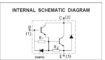

Sziasztok a BU 808 dfi 1-2 lába között mit kell mérjek dióda vizsgálóval?
(#) proli007 válasza Lalle hozzászólására (») Jún 10, 2013 /
Hello! Ha jót akarsz magadnak semmit. Egy darlingtont nem lehet diódaként nézegetni, főleg ha mindenféle ingyom-bingyom van benne. Legfeljebb ha totál zárlat van.
Bekötöd egy áramkörbe (telep, ellenállás vagy izzó a kollektorba) Neme adsz bázisáramor megnézed a kollektoráramot. Aztán adsz bázisáramot egy ellenállással és méred a kollektoráramot. Kiszámolod a bétát, adatlapban meg megnézed. De egy BU kapcsoló tranyó, nem lesz sok, hiszen kis ellenállás lesz a bázis-emitterek között.. Ha működik, működik. Ha nem rossz. üdv!
