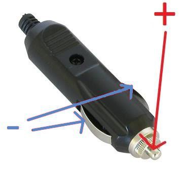

Alapszintű kérdésem a következő volna: csatlakozót szeretnék cserélni egy AC/DC tápegységen (bemenet 100-240V AC 50/60Hz, kimenet 5V DC 1A, modell SF-689, kínai gyártmány, egyenesen Hong-Kongból) mivel az nem olyan, mint amire nekem szükségem van. Vettem tehát ehhez egy megfelelő csatlakozót de nem találtam a forrasztópákámat: se tápegység, se páka... Régóta nem találom, ezért vettem egy autós pákát 1200Ft-ért (SMA/Somogyi FP1230) gondolván, hogy már meglevő hálózati (220V) szivargyújtó adapteremre kötöm ámde időközben rájöttem, hogy az csak 7W-ot bír, a pákának pedig 30W-ra volna szüksége (A szivargyújtó csatlakozóban van egy 3A-es biztosíték is) Pillanatnyilag nem szeretnék egy újabb adaptert vásárolni, mint ezt itt pl, hiszen ennyiből már táppal együtt is vehetek pákát, így arra gondoltam, azt használom, ami rendelkezésre áll: PC-tápot; van itt pár bontott ATX tápegységem, amelyek bekapcsolhatók a gemkapcsos trükkel és 12V-ot adnak - terhelhetőségük pedig 200-450W-ig terjed. Jól gondolom, hogyha az egyik molex tápcsatlakozó sárga vezetékes 1-es érintkezőjét a szivargyújtó csatlakozó "orrára", a molex fekete vez. 2-es vagy 3-as érintkezőjét pedig a szgy. csatl. egyik fülére kötöm, akkor működhet a dolog és mehet a forrasztás? (Mellékletben a csatlakozók bekötése) Egyszerű kérdés bonyolultan és körülményesen megfogalmazva, de így talán egyértelmű és minden infó adott.

(#) storm válasza electron-x hozzászólására (») Jún 18, 2013 / 1
A pákának nincsen polaritása, hacsak nincs benne valamifajta vezérlés, de gondolom nincs, tehát tök mindegy hogy kötöd be, egy sárga (+12V), és egy fekete (föld) vezetékre van szükséged. Ezt a 2 vezetéket rákötöd a páka 2 pontjára és kész is.

(#) electron-x válasza storm hozzászólására (») Jún 18, 2013 /
Bevált a módszer... Végre!! Noha csak ritkán forrasztok, mégis kezdtek már megvonási tünetek jelentkezni nálam így páka nélkül... Köszönöm a megerősítést, így bátrabban vágtam neki ennek a bonyolult feladatnak...

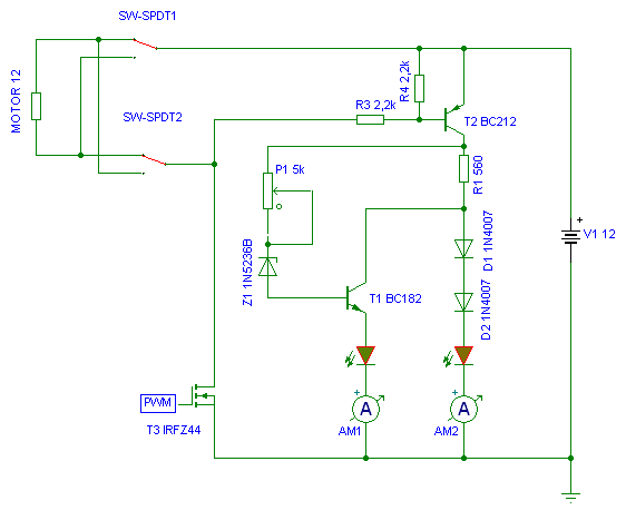

Megépitettem az átalakítást. De szerinteme egy dolog hibádzik itt. Ha a motor két kivezetésére rakom azt a két ellenállást és utána közösitem ott zárlat lessz. Vagy rosszul látom?

Hello! Hogyan lenne zárlat, két ellenálláson keresztül? Akkor lenne zárlat, ha 0ohm-lenne az ellenállás. A két ellenállás a tranyó bázisában közösödik. De tanulmányozd a rajzot, nézd meg honnan hova jut el a villany. üdv!

Meglett a hiba amiért ilyet gondoltam hogy zárlat van. A kolegám hozta az ellenállást, most vagy ö vagy a boltos valamit félre értett és 2,2k helyet 2,2 ohmost hozott. Én meg persze nem is néztem. Azért melegedett meg durrant el a tranyo. Viszont van egy érdekes dolog. Ha rákötöm az aksis foronak a motorjára az ellenálást "akár egyet" már világit a led. Létezik hogy a kapcsolon szivárog át annyi áram? Fordulatszám szabályzos a kapcsoló. Az akku negativ és a motor között 12V feszültség van ugy hogy nem nyomom a kapcsolot. Lehet hogy a pozitiv végéhez kellene teni inkább egy tranzisztort és azt kapcsolni. Ez a tranzisztor jó oda?

(#) proli007 válasza dudzsi hozzászólására (») Jún 19, 2013 /
Hello! Sajnos azt nem tudom, hogy hogyan kapcsol-szabályoz a fúró. Lehet, hogy egy PWM fokozat van, és utána a polaritás fordító kapcsoló. De majd fiózok rajta mi lehet. Lehet, hogy a bekapcsoláshoz, nem egy NPN, hanem egy PNP tranó kell a felső (+) oldalon, és a PWM-el kell kapcsoltatni. Akkor nem számít a polaritásváltás, mert az a PWM után van. Ha a fényerő nagyon változna a fordulattól, akkor kell még egy dióda, ellenállás, kondi. A bázisba.. üdv!

(#) dudzsi válasza proli007 hozzászólására (») Jún 19, 2013 /
Igy már müködik, de ahogy irtad nagyon változik a fényerö. Pontosan hova kellene a kondi, ellenállás,dióda és milyen értéküek kellenének?

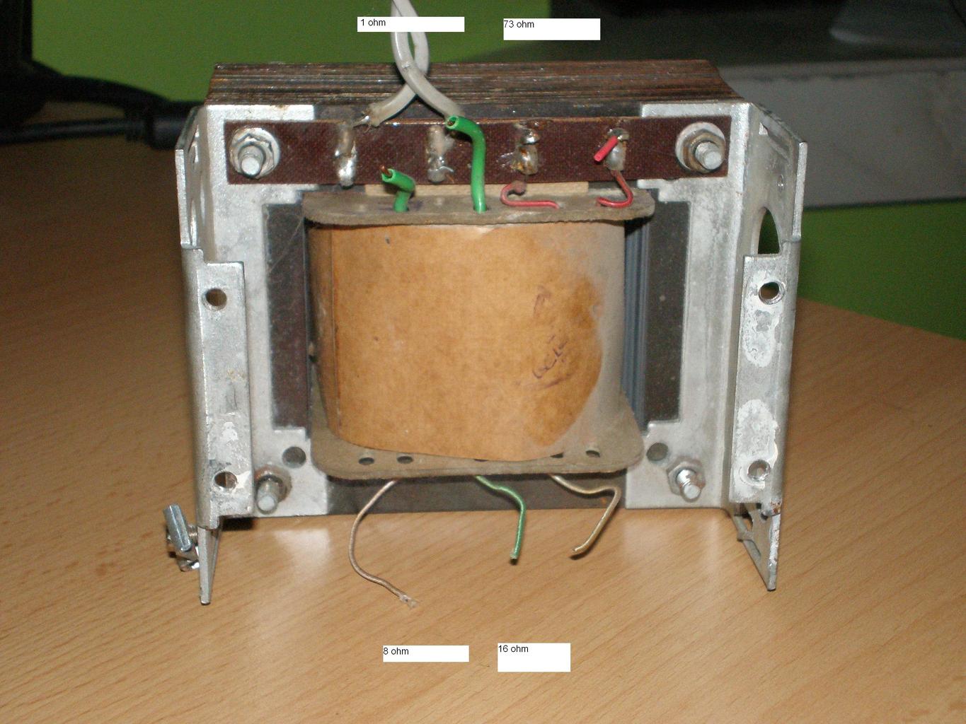

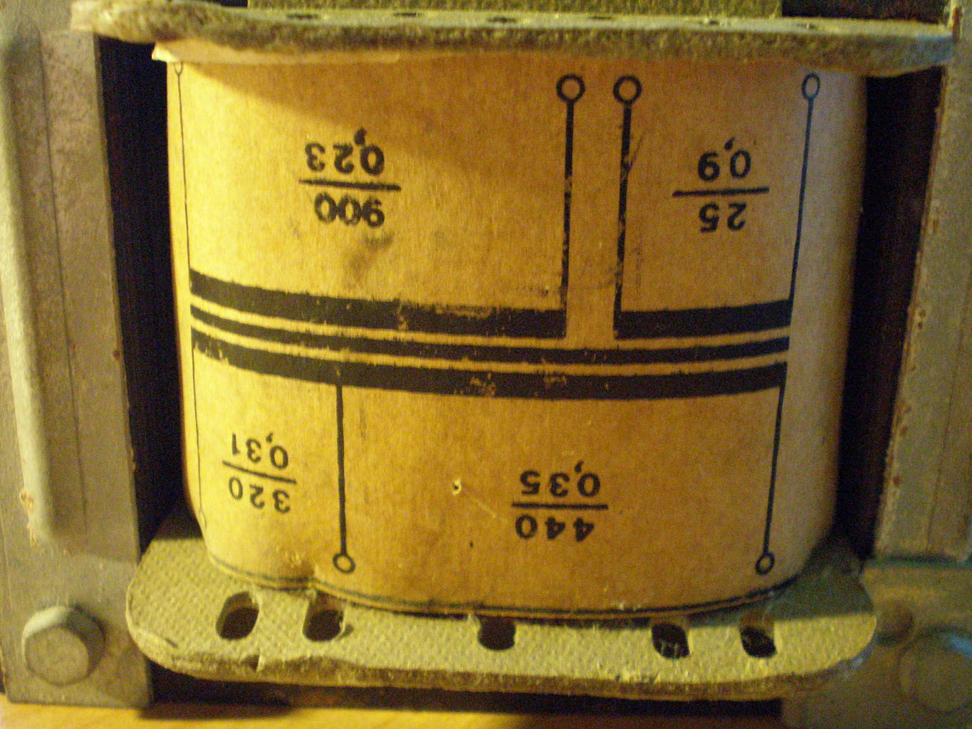

Sziasztok, elnézést hogy ide írok, de nem találtam transzformátoros témát.
A képeken látható transzformátorral kapcsolatban kérdezném, szerintetek melyik a 230 voltos tekercse? Az egyik képen fel van tüntetve a tekercsek ellenállása. Elnézést hogy azt a fotót amelyik a transzformátor adatait feltüntető cetlit ábrázolja fejjel lefelé tettem be, de így pont ugyan úgy állnak a kivezetések mint a másik fotón.

(#) proli007 válasza elektroncso hozzászólására (») Jún 19, 2013 / 1
Hello! A 440+320 menet lesz a (régi) 220V. (A 440menet a régi 127V tekercse lesz.) A szekunderen 25menetnél kb. 6,5V lesz, a 900menetnél kb. 250V feszültség lesz. De van trafós topik! üdv!
(#) elektroncso válasza proli007 hozzászólására (») Jún 19, 2013 /
Nagyon szépen köszönöm.
