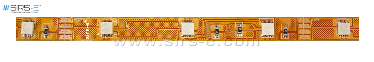

Sziasztok! Kezdőnek talán komplex, de elemeiben kezelhető probléma miatt fordulok Hozzátok.
A téma: nagytestű robogó hátsó dobozára helyzetjelző- és féklámpa kiegészítés SMD 5050-es led szalag segítségével.
A tárgyban ezrével található leírás a neten, de én egy azoktól eltérő elvet követnék - hacsak le nem beszéltek róla.
A ledsor "halála" a túlfeszültség, az ilyenkor termelődő hő miatt megy idővel tönkre, ezért stabilizált 12V-tal táplálja mindenki, általában 7812 IC-vel. Itt a bemenő minimális feszültség 14,5-14,8V, amit a 14,6V-os elvi töltőfeszültség szolgáltatna is, ha nem egy Aprilia Scarabeo 400-ról lenne szó, aminek típusgyengesége a fesz. szabályzó; emiatt 12-13,5V a tényleges. De egyébként sem szívesen alakítanám hővé az életmentő féklámpafényt, ha nem muszáj.
Ezért azt találtam ki, hogy "megszaggatnám" a tápfeszültséget, amivel kvázi felezném a teljesítményt, így a ledszalagon keletkező hőt is.
Így végül a rendszer a következőképpen épülne fel: a helyzetjelzőről kapcsolójelet levéve kb 7V-tal táplálnám a szalagot.
A féklámpa kigyulladása esetén pedig pl. egy NE555-tel vezérelt áramkör adná neki a teljes tápfeszt (amit a motor tud) mondjuk >25Hz-en.
A kérdések pedig:
1. Szerintetek alkalmas-e az elgondolás használatra? Ha igen akkor:
2. Hogyan gondolkodjak, hol szerezzek irodalmat az egészhez? És itt jön a "kezdőségem", hogy van elképzelésem arról, hogy ez az egész működhet, pl. az NE555 bistabil multivibrátorként való használatát talán meg tudnám oldani, de nincs ismeretem arról, hogy hogyan kapcsoljak vele 1,2A-t. Vagy pl. nagyképűen leírom, hogy "helyzetjelzőről kapcsolójelet levéve...", de ezt hogyan?
Előre is köszönöm a válaszokat.

(#) pucuka válasza kinca68 hozzászólására (») Okt 10, 2013 /
Van itt egy nagy tévedés:
„A ledsor "halála" a túlfeszültség,”
A LED nem izzó, nem 12, vagy 7, vagy akárhány voltos. A LED a nagy áramtól megy tönkre, ezért áramgenerátorral kell meghajtani. Ha a LED árama a tápfeszültségtől független, elérted a célodat. Meghajthatod analóg áramgenerátorral is, (legegyszerűbb esetben egy ellenállással), de ha csökkenteni akarod a veszteséget, akkor kapcsoló üzemű áramgenerátort használj. Ilyen irányban kutakodj.

(#) kinca68 válasza pucuka hozzászólására (») Okt 10, 2013 /
Köszönöm szépen a válaszodat. Én speciális "led szalag"-ról beszélek, nem LED-ekből épített füzérről. Ebben az áramkorlát be van építve, direktben köthető 12V-ra. LED szalag. Bocs, ha tudod, ez esetben én nem értem a válaszodat.
Ha benne van az áramkorlát, akkor meg minek tornázni? Akkor bírnia kell a feszültség változást, vagy mégsincs benne áramkorlát? Egy gépjármű akkumlátor feszültsége viszonylag széles határok között változik, és ez egy tisztességes áramgenerátornál nem lehet gond.

Ha a felhasználási céltól eltekintünk, akkor az alapkérdés megválaszolásában segítenétek?
1. Egy 12-14,6V-os feszültségforrást felhasználva - azt minimálisan leterhelve - hogyan tudok egy 1,2A-os áramkört ki-be kapcsolni?
2. NE555-tel mondjuk 50Hz-en hogyan tudnám ugyanezt?
Építs egy ilyen kapcsolást, a motor helyére teheted a LED szalagot, pluszban a fényerőt is szabályozhatod.
Húúú, szerintem ez lesz az, köszi! Kipróbálom.
