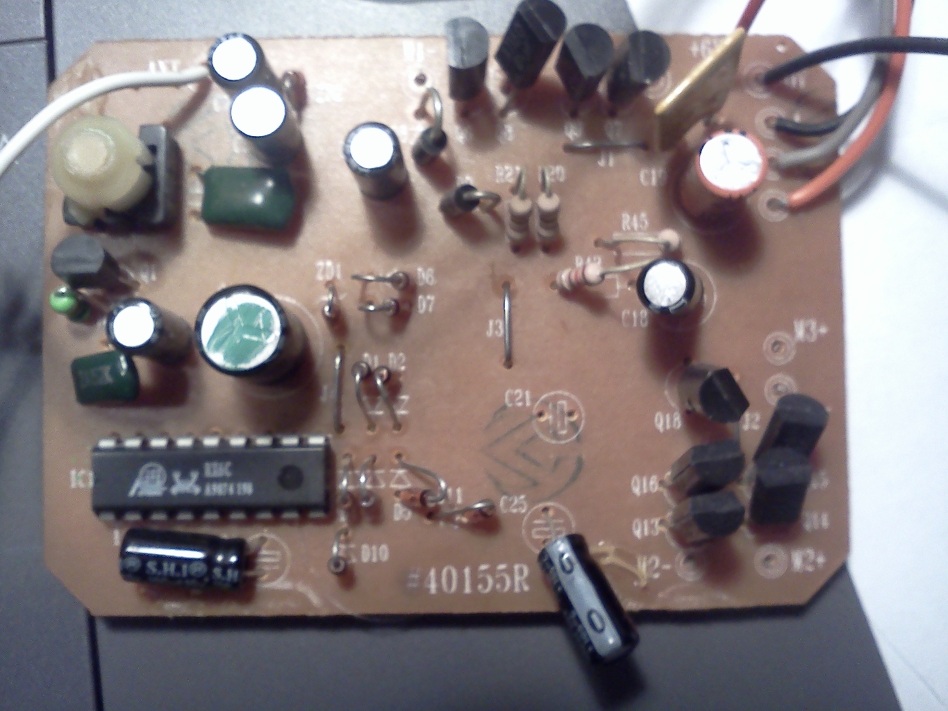

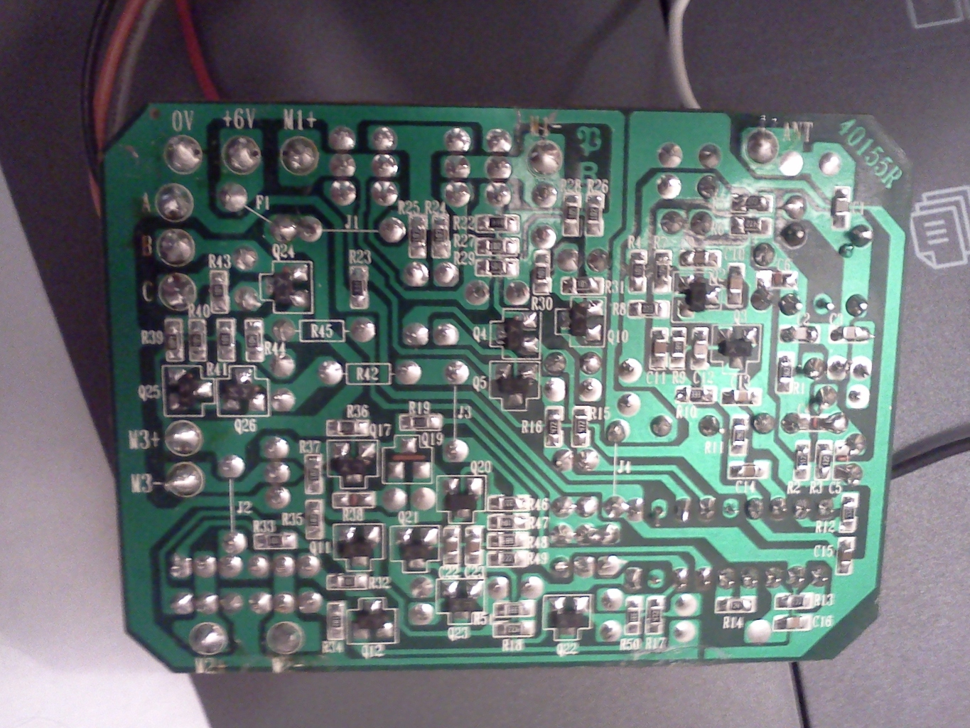

Volt egy régi RC autóm, a NYÁK-ját kiszedtem.
Szóval kiszedtem a NYÁK-ját, lehetséges ezt összekötni a pc-vel usb-n keresztül?Mint például ezek az arduino chipek-nél csak ott ugye van usb foglalat rajtuk, ezen viszont nincs.Van rajt egy nagyobb chip, annak két lába viszont nincs beforrasztva lehetséges hogy ott kéne összekötni usb-vel?Bocs ha butaság de még kezdő vagyok.
(#) Bigpeterson hozzászólása Okt 9, 2013 /
Egyrészt nem tartom valószínűnek, hogy össze lehetne kötni. Másrészt kismillió féle RC autó van, kismillió nyákkal. Szóval ennyi infó édeskevés, de valószínűleg az elképzelésed nem fog működni.

(#) martonroli hozzászólása Okt 9, 2013 /
Ez lenne a NYÁK.
(#) kadarist válasza martonroli hozzászólására (») Okt 9, 2013 /
És mégis mit szeretnél kihozni ebből az USB-s összekötésből?
Igazából annyi lenne az egész hogy szeretném azt megcsinálni hogy a távirányitóval vezérelném a szervókat, ugye alapból ha nyomom a távirányitót folyamatosan pörgeti a szervókat, a lényeg az lenne hogy ne folyamatosan pörgesse hanem x fokban állitsa be a szervókat, pl: megnyomom egyszer az előre gombot és 180 fok-ot megy, megnyomom még egyszer akk visszaáll 0 ra.Igazából azért szeretném ezt igy mert az arduino chipek ahogy néztem jó drágák viszont ha nem lehetséges akk kénytelen leszek megvenni.
Még mindig nem értem. Át akarod programozni PC segítségével a távirányítós autó vezérlőjét? Ez nem fog menni, mert ebben a tokban csak egy nagyon egyszerű célirányos vezérlés van.
Igen, át akarom programozni.
Szóval akkor lehetetlen?
Igen, lehetetlen. Ilyen célra nagyon jók a programozható mikrovezérlők.
Hát kár érte.Reménykedtem benne hogy nemkell vennem külön mikrovezérlőt.
Azért köszönöm a választ!
