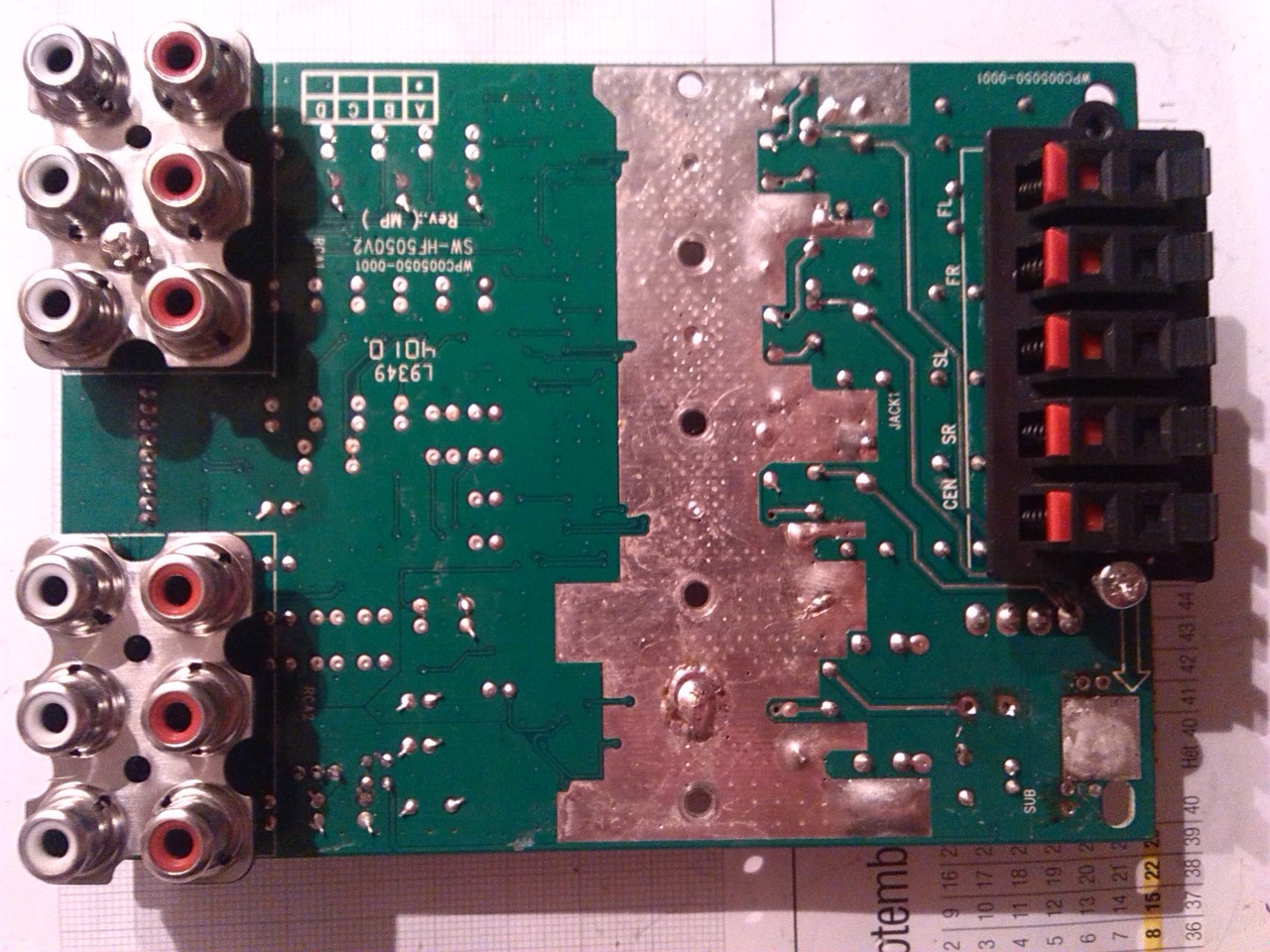

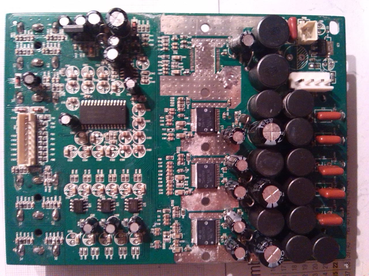

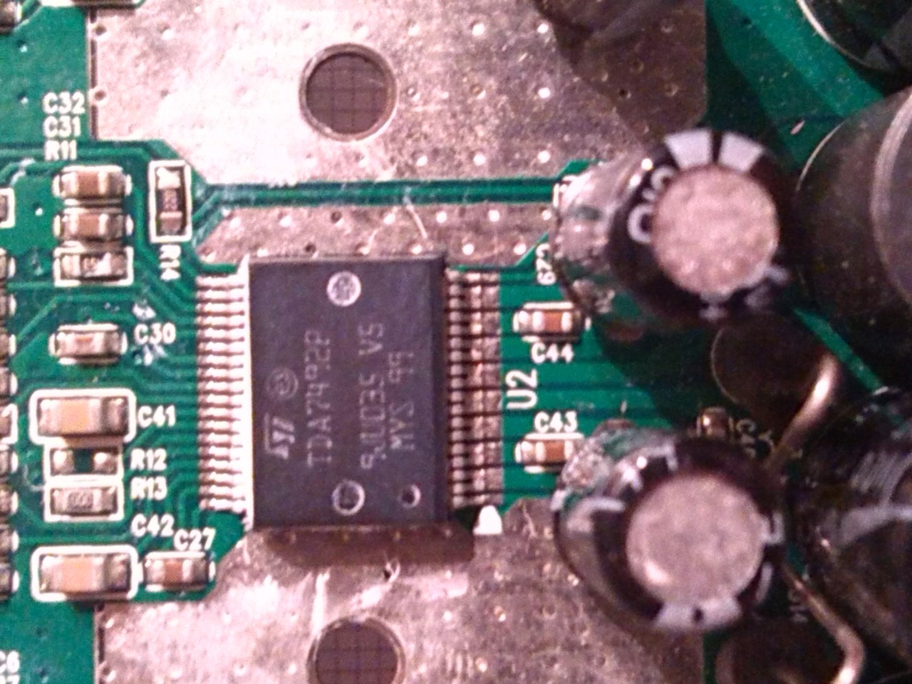

(#) zoli0078 hozzászólása Okt 13, 2013 /
Kaptam egy Genius 5050 v2-es típusú 5.1-es hangfalrendszert aminek elméletileg az volt a hibája, hogy csak zúgnak a hangfalak.
Az erősítő részt kiszerelve látható volt, hogy az egyik IC lábai elég furán állnak. Az ICk-ről leszereltem a hűtőbordát és megpróbáltam kiforrasztani ai ICt de ahogy kijött pár csík a nyákon megsérül és így nem tudom pontossan melyik láb hova menne.
Tud valaki segíteni egy kapcsolási rajzal?
Segítségeteket előre is köszi
