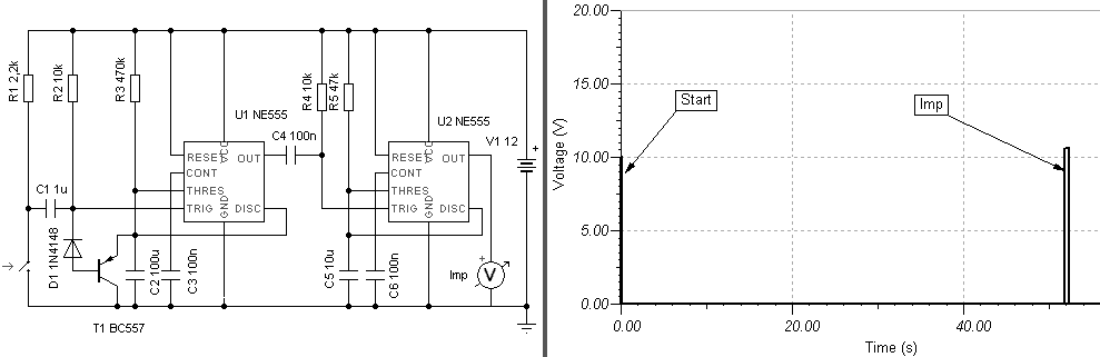

(#) BEMcorp hozzászólása Okt 14, 2013 /
Legegyszerűbben milyen kapcsolással tudnám azt megoldani, hogy bejövő impulzusra ( H->L ), egy beállított idő után (40-50mp) egy rövid impulzust (0,1-0,5mp) kapjak?
Ha időzítés közben újabb jel jön be az időzítés elölről kellene induljon.
Először 555-ösre gondoltam, de az se nem indul újra idő közbeni jelre, se nem impulzust ad ki.

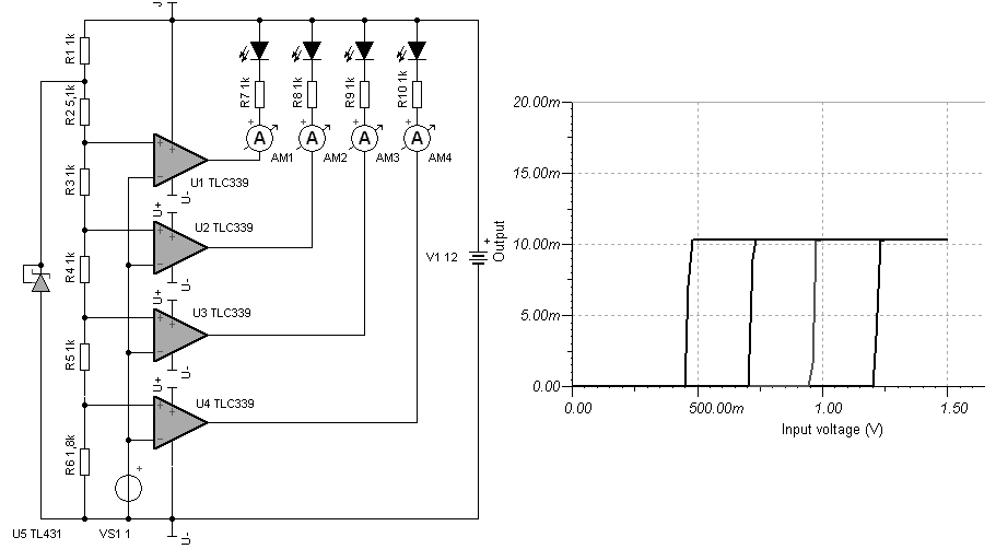

(#) laszlo raduj hozzászólása Okt 14, 2013 /
Segitseget szeretnek kerni aramkorok kalibralasaban megtervezeseben.
Valami egyszeru feszultseg figyelokot szeretnek epiteni, (mondjuk LM339N-el mert 3db tudnek bontani).
Egyik 0.20V es 1.20Vdc kozott ingadozik.
A masik 3.4Vdc es 5.5Vdc kozott.
A baj csak az hogy a tap is ingadozik 12Vdc es 14.4Vdc kozott.
A tudasom nagyabol anyinal kimerul ,hogy meg tudok epiteni egy kesz ,egyszeru arramkort.
Elore is koszonom.

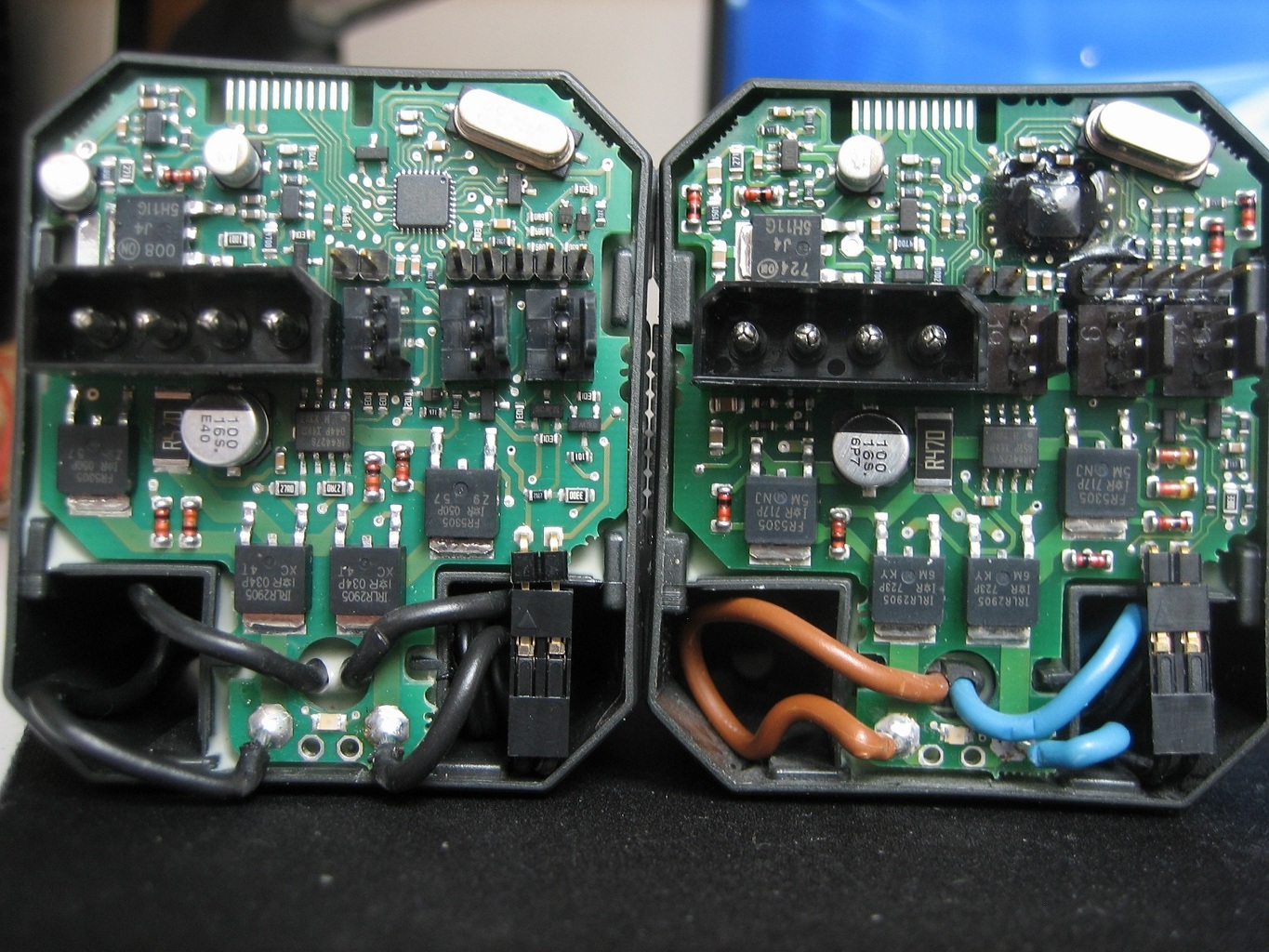

(#) kaszas19 hozzászólása Okt 14, 2013 /
Sziasztok. Egy kis segítségre lenne szükségem.
Baloldali panel van nekem ez egy ac vízpumpa vezérlőpanelje.
Olyan gondom van hogy elindul a pumpa 5-10 másodpercig megy aztán leáll és jelez a visszajelző led vagyis gyorsan villog hogy valami hiba van.
Kimértem és mikor villog eltűnik a 12v a kimenő ágon amire a motor van kötve.
Nem tudom pontosan hogy mekkora feszültségnek kellene lennie de "szerintem" 12v-nak mert mikor megy akkor ennyit mutat a multiméter.
Néztem az R470-es ágon nincs feszültség vagy nem is kel hogy legyen?
Az mitől van hogy ha egyből újra áramot kap akkor el se indul egyből villog a led, esetleg valami melegedés lenne?
(#) proli007 válasza BEMcorp hozzászólására (») Okt 14, 2013 / 1
Hello! Még szép, mert újraindítható kapcsolás kell, és még egy időzítő, hiszen két időről van szó.. üdv!
(#) proli007 válasza laszlo raduj hozzászólására (») Okt 14, 2013 /
Hello! Az oké, hogy ingadozik De mit csináljon a figyelő? Mert azt ugyan nem írtad le.. A tápfesz nem téma, pontossági igénytől függően stabilizálni kell, a referencia feszültséget.. üdv!
(#) BEMcorp válasza proli007 hozzászólására (») Okt 14, 2013 /
Nagyon köszönöm mester!
Ha jól sejtem egy 556-ossal is megoldhatom, nem szükséges 2 külön 555-ös, ugye?
Szerk.: ez újraindul ha időn belül kap még egy startjelet?

(#) laszlo raduj válasza proli007 hozzászólására (») Okt 14, 2013 /
Szep estet!
Hat a leirtak szerinti fesz ingadozas also es felso hatarai kozt gyujtogasa a 4 ledet a LM339 eseteben.
Peldaaul;az egyik 0.20 es 1.20 kozott ingadozik, es oszthato 4-el , igy a legalso hatar lehet mondjuk 0.45Vdc 1led, 0.70V 2led vagy a masadik, 0.95V harmadij, 1.20 a negyedik.
-A masik jel is szinte oszthato 4-el vagy 8-al(ami lekerekitheto momdjuk 5.4Vdc legyen) .Igy lehet 2 LM339-es is.
(#) BEMcorp válasza BEMcorp hozzászólására (») Okt 14, 2013 /
Tárgytalan az előző kérdésem, ha jól értelmezem, a tranzisztor süti ki az első fokozatot.
Még egyszer köszönöm!
Természetesen jó az 556. Igen újra indul, mert a tranyó újra kisüti a kondit az impulzus beérkezésekor. üdv!
Hello! Megrajzoltam a kis jelre, a nagyobbra a feszültségosztót majd Te kiszámítod.. üdv!
Nagyon koszonom.
