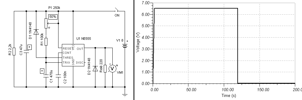

Hello! Most Be vagy KI? Mert mire megrajzoltam úgy látom megváltozott.. Egyébként meg mindegy, mert ha a relét nem a kimenet és a GND közé, hanem a kimenet és a tápfesz közé teszed, akkor BE fog kapcsolni a beállított idő után. Amúgy a 200sec már kissé necces az 555-nek. 1 perc felett, már számláló alkalmazása célszerűbb.. üdv!
(#) kokimy válasza proli007 hozzászólására (») Okt 17, 2013 /
Jobb lenne be, mert csak olyan 5V-os relém van ami csak behúzni tud.
Akkor elég kevesebb idő is. Köszi mester!
Közben megrajzoltam, és nekem nem akarja bekapcsolni. Sajnos ez lekapcsol. Amúgy a bekeretezett idő az valóságban mennyi?

(#) proli007 válasza kokimy hozzászólására (») Okt 17, 2013 /
Nem kell bele a tranyó. Mert az invertál, és az eredmény ugyan az lesz.
A bekeretezett idő, szinte semmi. De miért nem "nyújtottad ki" az időt? Vagy is ha kisebb időt választasz, látod az elejét. Nem?
És az 50 ohmos 5V-os relé tekercset meg tudja hajtani, hogy ne legyen gondja?

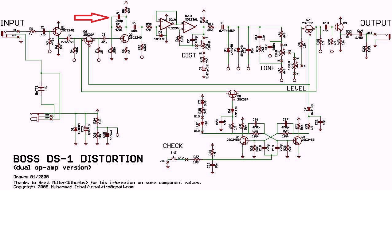

A mellékelt kapcsolásban a C4 értéke 250pF. Ilyet nem találok, ezért kicserélhetem 220pF vagy 270pF-os kondira?
Elvileg 200mA-t tud az IC. 8V/50ohm=160mA. De lehetne vele sorba ellenállást is kötni, hogy ne kapjon 8V-ot. Mondjuk..
(#) Addye válasza proli007 hozzászólására (») Okt 17, 2013 /
Egy kész nyákom már van és csak ezt az kondit tudom cserélni. Ha a 2 érték közül valamelyikre cserélem, az nagy változás lesz?
Még egy kérdés. A C9-hez az van írva: C9 – 1µF/50V NP. Gondolom az NP azt jelenti, hogy nem polarizált. Milyen kondit tudok oda tenni?
A hozzászólás módosítva: Okt 17, 2013
(#) proli007 válasza Addye hozzászólására (») Okt 17, 2013 /
Nem lesz. A 270 közelebb van a 250-hez. A hangszíne lenne kicsit sötétebb.. De ez nem egy Hipi, csak egy kerregő.. MP kondit.
Köszönöm a segítséget! MP-kondit lehet kapni a hestore-ban?
(#) mindenes válasza Addye hozzászólására (») Okt 17, 2013 /
Ilyen kondikat bontani is lehet.. Hogy 220 vagy 270 pF az talán nem is annyira lényeges, inkább a dielektrikuma lehet befolyásoló tényező pl. kerámia vagy polisztirol. Ha hang útjábba kerűl én a polisztirolt ajánlanám.

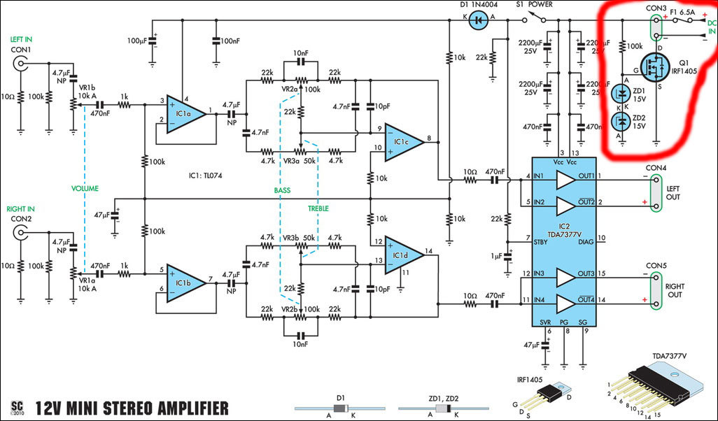

A bekeretezett rész mit csinál itt? Mi értelme van?

(#) BEMcorp válasza hapro hozzászólására (») Okt 18, 2013 /
Szerintem bizonyos tápfeszültség felett (15~16V?) zárja a fetet, ami így leválasztja az áramkört a tápfeszről - túlfeszültség védelem. De majd kijavítanak, ha nem így van.

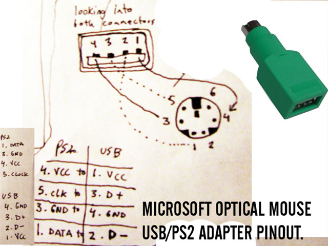

Egy mezei, régebbi csatlakozós billentyűzetet át lehet alakítani USB-s re? Egyszerű átkötésre gondolok. Kiforrasztom a régi kábelt, és helyére be az USB-t kötöm be.
(#) usane válasza kérdező hozzászólására (») Okt 18, 2013 /
Elvileg igen, gyakorlatilag már találkoztam olyannal aminél nem működött.
