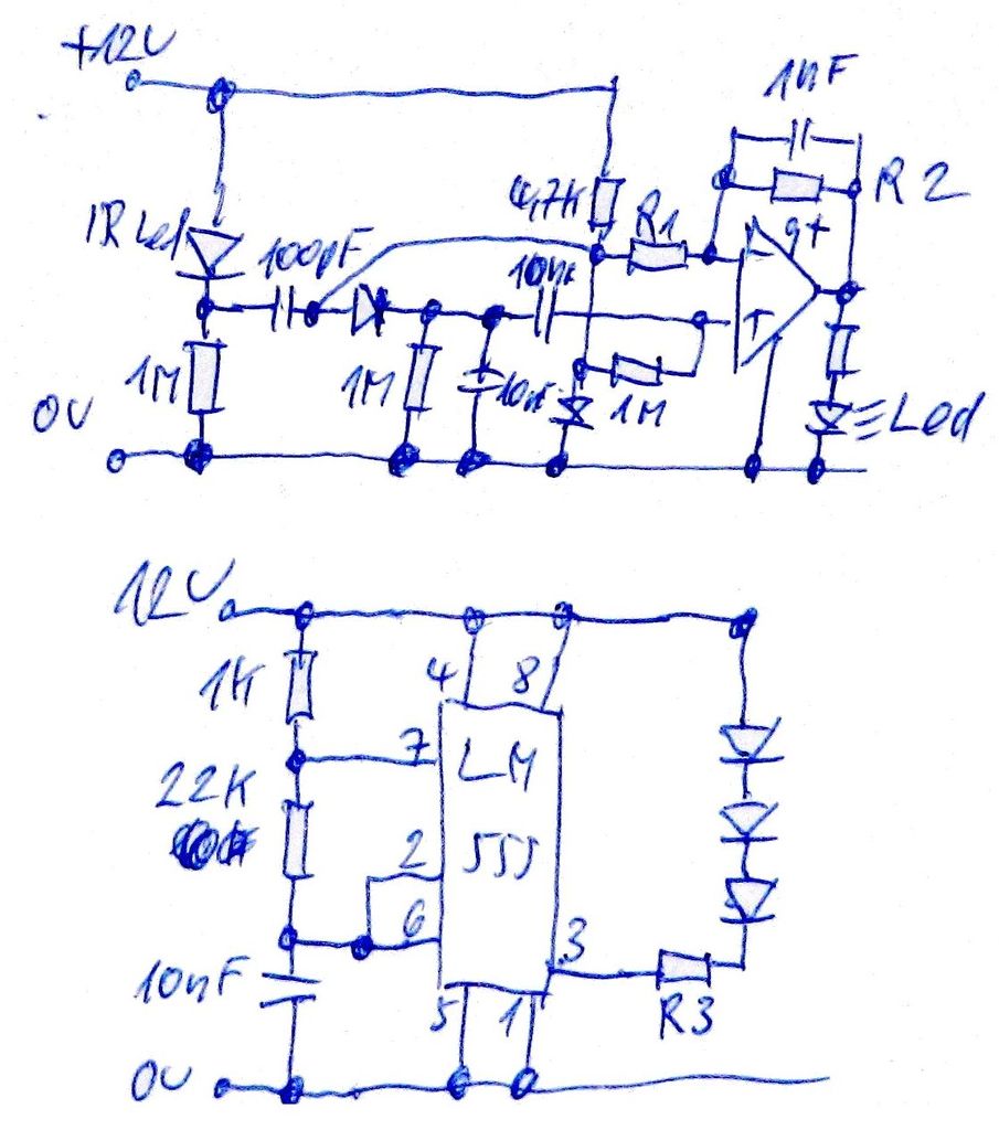

Itt mellékelek rajzot, ezt kellene kikísérletezni. 32KHz frekin megy az adó, a vevő felüláteresztő, demodulátor, aluláteresztő erősítő.
LM555 ic. állítja elő a 3.2kHz jelet, 3-as lábán hajtja a 3 db. ir. ledet. Itt R3 ellenállás 100 Ohm-nál kisebb ne legyen, ennek növelésével kell beállítani a szükséges adóteljesítményt.
Vevőnél TLC272 -vagy hasonló- műveleti erősítő, R1 és R2 ellenállásokkal erősítés állítható be. Induló értéknek R1=10K, R2 1M, R3 100 Ohm, de ezek kísérletezéssel állíthatók be. Célszerűen R3 értékét nőveljük a megfelelő működésig, azaz csökkentjük az adó ledek sugárzását.
A 3 adóled egymás mellett legyen, átfogva az érzékelendő keresztmetszetet. Ha valamelyik sugarát metszi a mag, csökken a vevődiódán az ir. sugár, ezt erősíti a vevőerősítő. A 100pF levágja a napsugárzás mozgásra hatását, gyakorlatilag csak a kisugárzott 32KHz jelenik meg a vevő kimenetén.

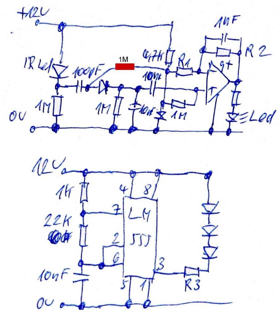

Előbbi rajzon hiba van, kimaradt az itt pirossal rajzolt ellenállás. A diódák 1N4141, Az infra bármilyen adó, és vevő led előnyösebb minél kisebb sugárszögút választani, 10-20 fok körülit adóoldalon.

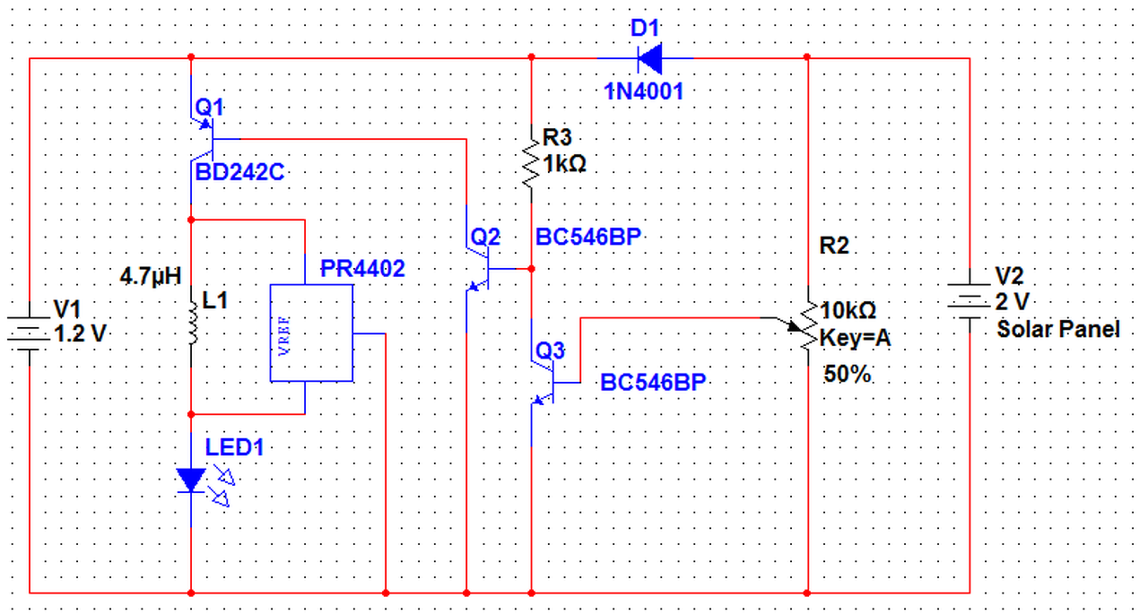

Senkinek nincsen megoldása erre a helyzetre, tényleg ennyire problémás a csupán 1,2V feszültség analóg kapcsolgatása?
(#) eSDi válasza Wind-Storm hozzászólására (») Ápr 22, 2014 /
Szerintem, inkább ez a kapcsolás problémás. Kezdjük a 100Ohm-os ellenállással, amin kb. 20mA tölőáram elvész, ha maximumon megy a napelem (lehet ennél nagyobb áramot nem is tud). Másrészt ebben a felállásban, az a szerencsétlen tranzisztor sosem fog kinyitni rendesen.
Mellékeltem egy kapcsolást, talán ez működőképes. Az alkatrészek típusai nem kritikusak.
Szerk.: Lemaradt egy 1k-s ellenállás a Q2 kollektora és a táp között.

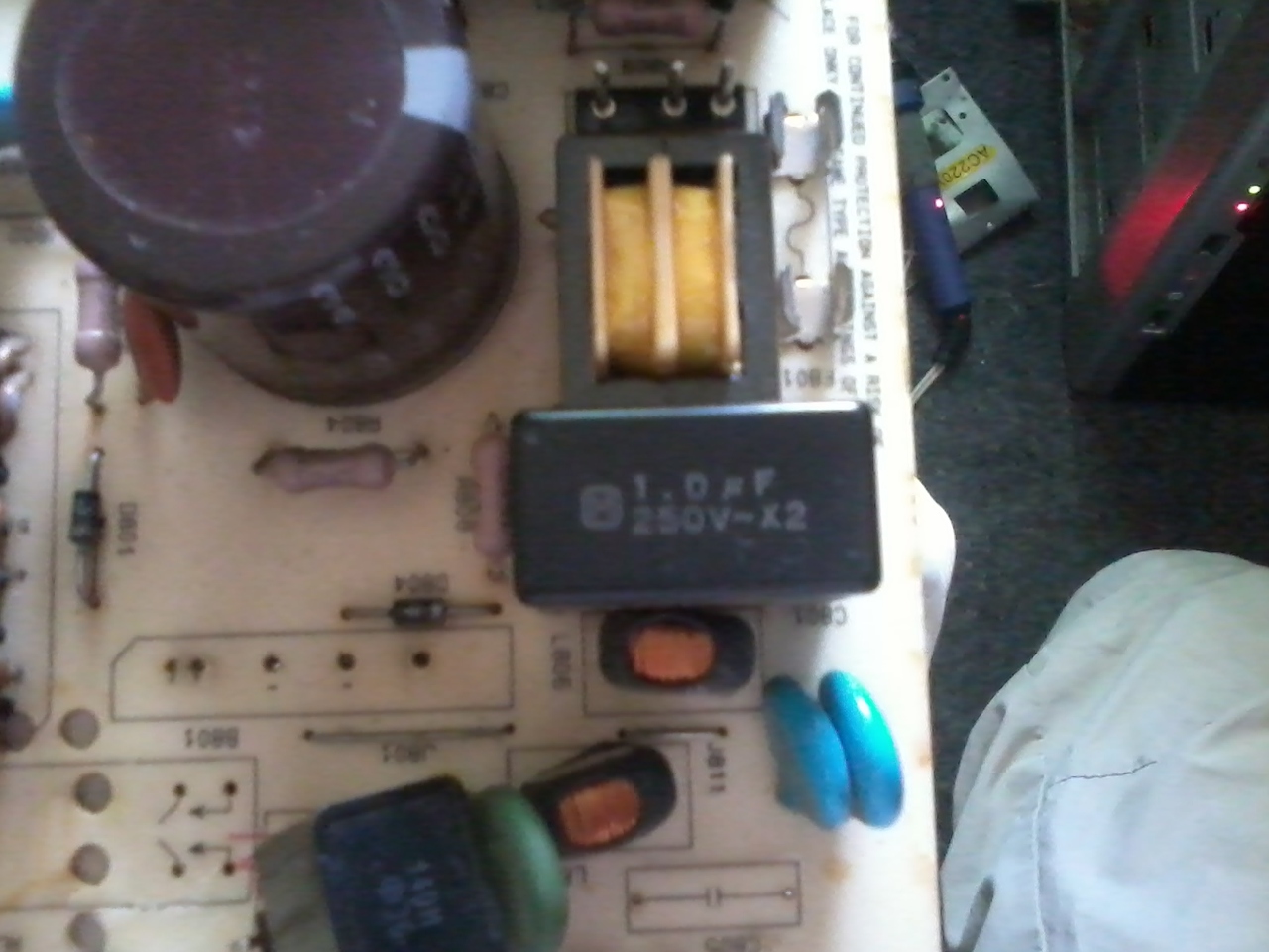

Biztosra szeretnék menni ezért inkább kérdezek!
Ezt a kondenzátort 220V AC-ra párhuzamosan be lehet kötni? Trafó elé szeretnék valami egyszerű (kis méretü) zavarszűröt készíteni. És jelenlegi tudásom szerint ez a kondi arra "alkalmas" igaz nem tudom hogy egymagában mennyit ér, de pont ezért próbálkozom! A konkrét gond az, hogy a megépített taps kapcsolom ha a fürdőben minimum 1 percig be van kapcsolva a lámpa, akkor ha lekapcsolom a fürdőben a lámpát akkor a taps kapcsoló is kikapcsol a szobámban
Csak mert én eddig úgy tudtam, hogy váltó áramot nem igazán szeretik. Vagy ez valami spéci kondi?
Bocs a
(#) kadarist válasza Mircsof hozzászólására (») Ápr 22, 2014 /
Ez egy spéci X2 kondi, ezért mehet direktben 230V-ra. De ha megnézed ennek a tápegységnek a bekötését, akkor láthatod, hogy hogyan van kötve.

Értelek köszönöm! És egymagában lenne értelme?

(#) pucuka válasza Mircsof hozzászólására (») Ápr 22, 2014 /
Értelme nem sok van. Ha a tapskapcsolód érzékeny a hálózati zavarokra, akkor abban keresd a hibát, (földhurok, tápszűrés, stb.) a hálózatra csak úgy egyszerűen rákötött kondi a fázisjavításon kívül nem sokat csinál.
A speciális hálózati zavarszűrőkben, (ami talán segíthetne) nem csak kondi van.
