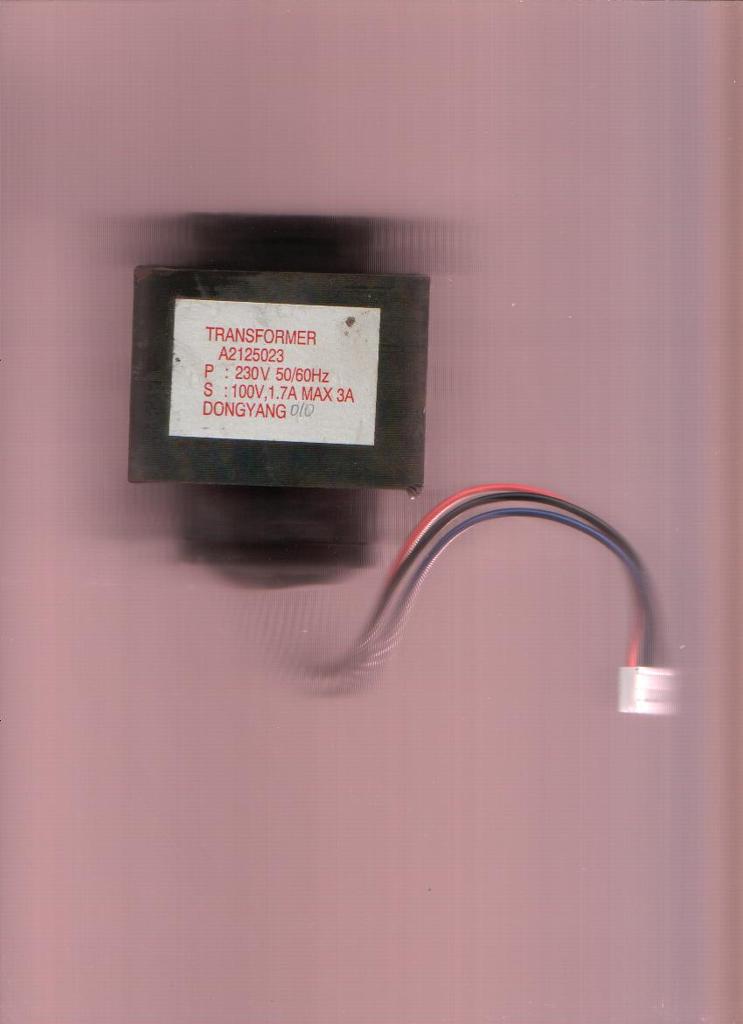

(#) Clyde8821 hozzászólása Dec 13, 2013 /
sziasztok, az lenne a kerdesem hogy ez milyen transzformator? es miert csak 3 kijovetele van?na persze es mire tudnam hasznalni?

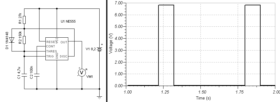

(#) pm hozzászólása Dec 13, 2013 /
Az lenne a kérdésem, hogy ennél a kapcsolásnál meg lehet e oldani, hogy a bekapcsolási idő rövidebb legyen, mint a kikapcsolási. be 0,1 s ki 0,5s legyen. A válaszokat előre is köszönöm.

(#) mikrokapcsolo válasza Clyde8821 hozzászólására (») Dec 13, 2013 / 1
Ez egy 230/110V-os trafó, arra tudod használni, hogyha van valamilyen külföldi használatú eszközöd, ami 110V-os, akkor ezzel tudod működtetni.

(#) proli007 válasza pm hozzászólására (») Dec 13, 2013 /
Hello! Pld. így.. üdv!

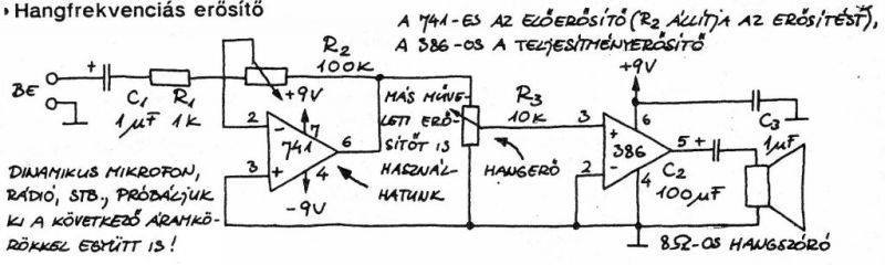

(#) Rezzhy hozzászólása Dec 13, 2013 /
Sziasztok! A következő erősítőt szeretném megépíteni, de nincs szükségem a potméterekre, hogyan tudom kiszámolni, mekkora ellenállást rakjak a helyükre, ha maximális erősítést szeretnék? Piezo-ról menne a jel. Másik kérdés, hogy hova rakjam a kapcsolót, hogy ki lehessen kapcsolni? Ha az egész groundot vágom le vele, az jó?
előre is köszi
(#) proli007 válasza Rezzhy hozzászólására (») Dec 13, 2013 /
- Az első fokozat erősítését az R2/R1 határozza meg.
- A második poti helyett elvileg nem kell semmi, rá lehet kötni az IC kimenetére.
- De ha minden erősítést állító potit kiveszel, mivel fogod hozzáállítani a mikrofonhoz?
- A piezo alatt Elektret mikrofont értesz? Mer az ide közvetlen nem kapcsolhatod, minimum munkaellenállás kell számára.
- Azt tudod-e, hogy két 9V-os elem van benne, amiből az erősítő csak az egyiket használja? A másik csak a műveleti erősítő miatt kell..
üdv!

(#) Rezzhy válasza proli007 hozzászólására (») Dec 13, 2013 /
Köszi a gyors választ! Az elem kérdés lehet, hogy problémás lesz... Tudsz esetleg egy másik műveleti erősítőt, amihez nem kell plusz elem? A piezo alapvetően nem mikrofon lenne, hanem maga a kristály, mechanikailag rezgetve- egy húr pendülését szeretném azzal árammá változtatni (tehát egy kicsi elektromos gitár modellt akarok építeni, de nem baj, ha hamis/rosz a hangja stb, csak szólaljon meg kb. 0.3-1 Watton). Valami egyszerű és gyors megoldás kellene. Ha van ötleted a piezo helyett, nekem az is segítség lenne. Köszi mégegyszer!

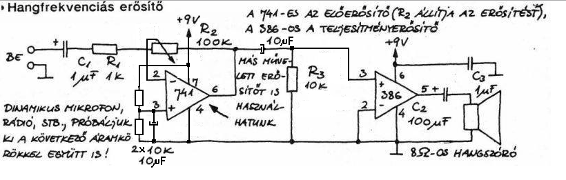

(#) proli007 válasza Rezzhy hozzászólására (») Dec 13, 2013 / 1
Hello! Pld. így meg lehet oldani. De a tápfeszültségre egy 470µF-os kondit érdemes tenni. Pickup-ot már több mint 40 éve készítettem utoljára.. üdv! üdv!
Nem fog melegedni. De miből is melegedne a 9V-os elemből? (Legfeljebb ha az elemet rövidrezárod, az melegedhet, sült krumpli helyett a zsebedben..) Tudod Te mekkora egy 470µF-os fólia kondi? Mint a diplomata táskád..

(#) lukacsp válasza Clyde8821 hozzászólására (») Dec 13, 2013 /
Azért van csak 3 kivezetése, mert ún. autotrafó. Egy dologra kell odafigyelni ilyen alkalmazásakor, hogy galvanikusan nem választ le!
