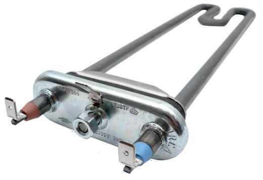

Van egy futöszálam és nem tudom,hogy kele rá ellenállás?
Pont igy néz ki.(1950W-os)

Szerintem nem kele. A fűtőszál maga egy ellenállás...

A fűtőszálakba ( a fűtőrészbe) általában belepréselik a feszültséget és a teljesítményt.Lehetetlen helyekre, nagyítóval nézd meg.Különböző feszültségűek léteznek, használtam 110,190,220V-osat is, a különböző kötések miatt.

Egy füstgépet szeretnék csinálni.

Hali! Ott ahol írta,hogy hány Watt-os,ott írni kellene azt is hogy hány Volt-os!Ha akkora feszültségre kapcsolod rá,akkor nem lesz vele gond,de az sem árt ha attól kicsit kisebb a fesz.Van olyan amelyik ha nincs vízben ami közben hűti,és nem engedi hogy fel izzon,akkor túl izzik,és el bír égni.A vízbe merülő melegítőknél más mert az hűti sokkal jobban mint a levegő! Üdv. Tibor

Hello! Kisebb feszültségen nem megy tönkre levegőn sem. Én már használtam úgy. Pl. a 220 Voltost 160 Volton. (másik más fajta fűtő szál sorba kötésével).Üdv!

Bocsánat a beleugatásért, de semmiképp ne próbáld ki levegőn! Én egyszer elkövettem azt a hibát, hogy lomtalanításkor egy régi Hajduból kioperáltam a fűtőbetétet, és bekapcsoltam. 1,5kW-os volt. Grillezni gondoltam vele, de felrobbant a próbakor. Szerencse, hogy pont akkor nem oda néztem. A kilövődő forró kerámiapor nyoma hetekig meglátszott a kezemen! Csak vízzel kapcsoljátok be. Nélküle MAX. 1 másodpercre!

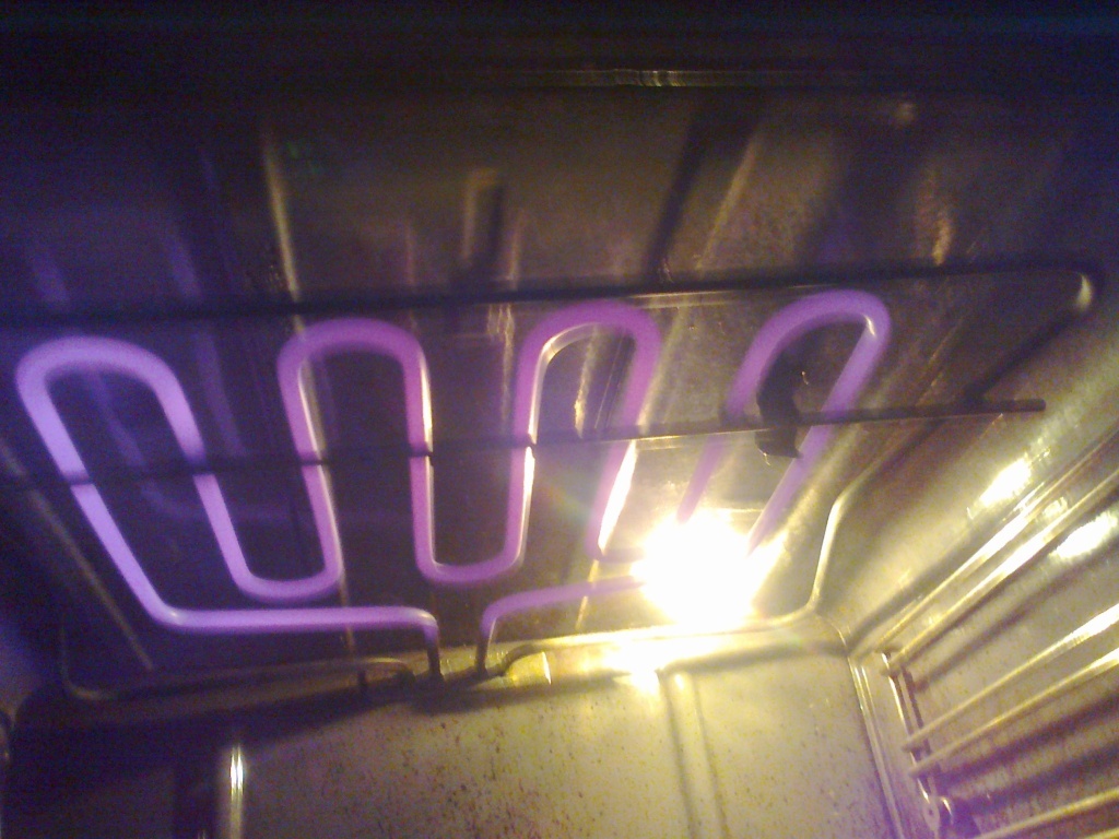

Bocs, hogy belebeszélek, de abból a csőfűtőtestből könnyű füstgépet csinálni! Csak be kell kapcsolni! Ne ám! Az Elekthermax (Pápa) gyártott csőfűtőtestet, volt részem benne. Terhelhetőségét W/cm2-re tervezték, vízre, levegőre, áramló közegre, stb. Készült 6,4; 8 és 8,5 mm külső átmérővel, különböző ellenálláshuzal, töltőanyag és csőköpeny anyaggal. Szigetelési ellenállás 50 Mohm a kivezetés és köpeny (a cső) közt, 3 kV-on nem üthet át (MEO átvételkor). Ha ezt nem tudja, légy szíves, vágd szét és dobd el. Ma is gyártanak, illetve van alkatrész utánpótlás. Grillezz inkább egy elektromos tűzhelybe valóval, ha jól emlékszem EC 3200? (Mint a képen)Majd megkeresem a tervezési segédleteimet, ha érdekel valakit, és rendet tudok rakni költözés után. Még egyszer elnézést, hogy okosítok új fiú létemre, de egy hibás csőfűtőtest csúnya dolgokat tud tenni. Üdv: Róbert.

Nem is arra gondoltam! Csak attól tartottam, a kolléga még elkeni magát azzal a mosógépcsővel! (És még nem igazán tudom, mikor, kinek és hogyan lehet mondani.) Tulajdonképpen, neki szólt volna, azt hiszem, csak rossz volt a kiválasztás. Most tanulom még az oldal kezelését is. Bocs!
