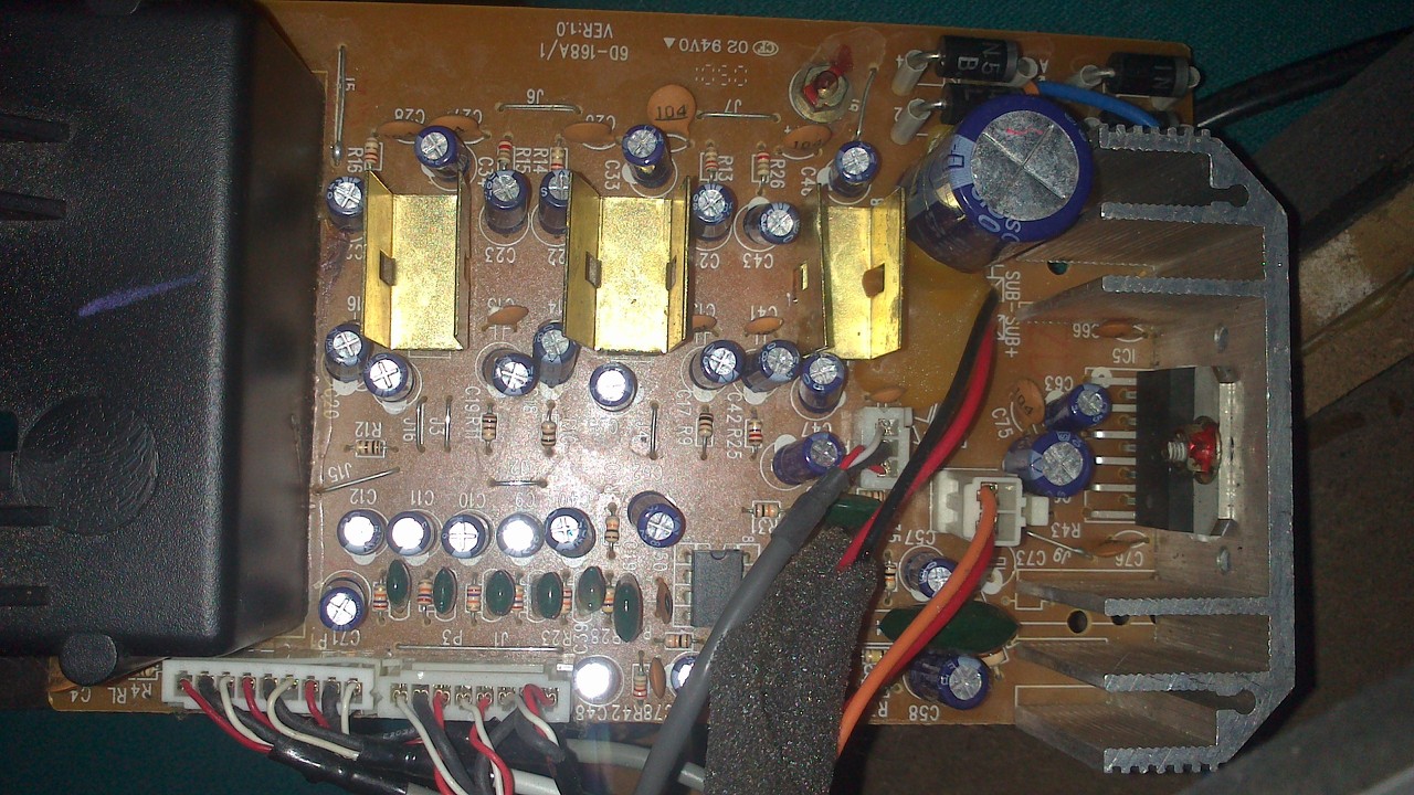

Üdv. mindenki !
Egy régi 5.1 -es Genius erősítőt (SW-5.1 Value) szeretnék átalakítani úgy hogy a center és a sub egy 7.1 es rendszer oldalsó hangszóróiként szolgáljon. (külön erősítővel van meghajtva egy center és egy sub) a problémám csak az lenne, hogy az 5.1 sub erősítő részénél csak a mély hangokat adja le a hangszóró. Ezt szeretném kiiktatni, de sajnos elég kezdő vagyok ilyen téren. Gondolom csak egy szűrő kondi vágja le a mély hangokat, amit lehet, hogy meg is találtam (bár egyáltalán nem vagyok benne biztos, hogy azaz ) de azt gondolom nem elég egyszerűen csak kikötné és áthidalni a kondenzátor helyét.
Előre is köszönöm a segítséget! üdv.
(#) Csabi14 válasza Csabi14 hozzászólására (») Dec 16, 2013 /
Az erősítő belülről..

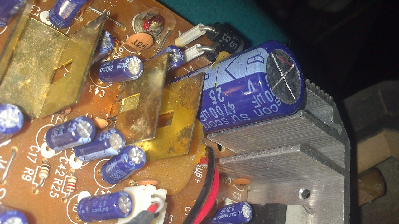

.. és a kondi ami szerintem a szűrőkondi
