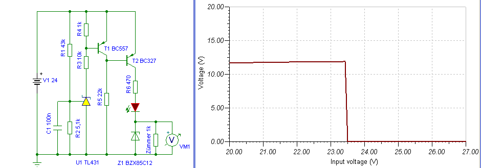

Ismerösömnek a kamionba kellene egy akku feszültség figyelö. Csak az lenne a lényeg, hogy ha 24V az akku feszültsége elkezdjen sipolni. Tud valaki egy ilyen egyszerü kapcsolást? Köszi

(#) proli007 válasza dudzsi hozzászólására (») Dec 17, 2013 / 1
Hello! Nem tudom számodra mi az egyszerű mi nem, de.. üdv!

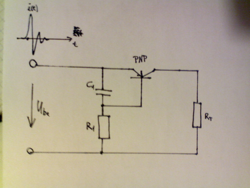

(#) Zaustuv hozzászólása Dec 18, 2013 /
A mellékelt kapcsolás a gyors változású jeleket hivatott nem átengedni. Azt tudom, hogy a (tiszta) kondenzátor 90 fokkal késlelteti az áramot a feszültséghez képest, de itt, ennél a kapcsolásnál mi a feltétele annak, hogy a tranzisztor a bázis-emitter feszültség megfelelő értéke alá csökkenése után még meg tudja védeni a mögötte lévő áramkört?
U.I.: az impulzust a bal felső sarokban ne nézzétek! A lényeg hogy előtte is van rajta egy lassabb amplitúdójú jel, és offszet is, aztán jön hirtelen egy tüske, ami olyan nagy és gyors, hogy a tranzisztort kikapcsolja.

(#) proli007 válasza Zaustuv hozzászólására (») Dec 18, 2013 /
Hello! Ez most egy elvi kérdés, vagy "találmány". Mert elég nehezen érthető. Az tény, hogy ha a bázis-emitter feszültséget állandó értéken tartjuk, akkor a bázisáram és ezzel a kollektoráram is "állandó értékű lenne". De a differenciális bázis-emitter ellenállás jó kicsi, azt nehéz jól szűrni. Szűrni integráló taggal érdemes. De az az offset-lassabb amplitúdójú jel, tranziens-kikapcsolja a tranyót.. Elég ködös előttem. üdv!
(#) kistee válasza Zaustuv hozzászólására (») Dec 18, 2013 /
„Azt tudom, hogy a (tiszta) kondenzátor 90 fokkal késlelteti az áramot a feszültséghez képest”
Szerintem ezt nem jól tudod.... A kondenzátornál az áram siet 90 fokkal a feszültséghez képest.

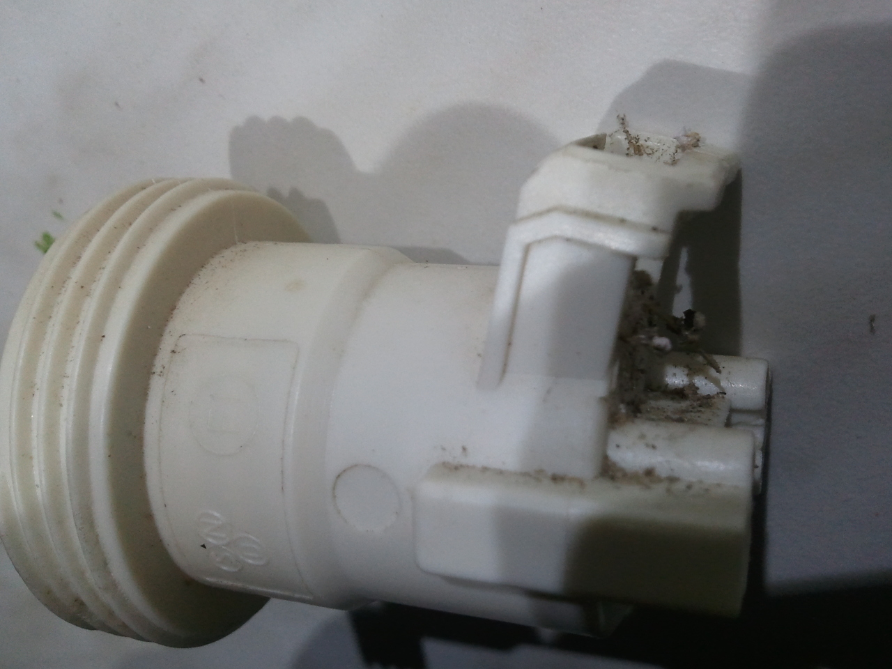

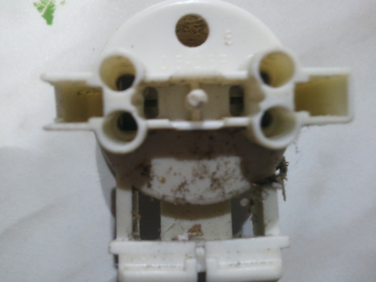

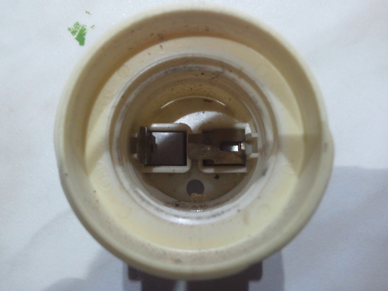

(#) gyulank hozzászólása Dec 18, 2013 /
Van egy E27-es foglalatom, amin nem látok csavart, se semmit amivel csatlakoztathatnám a hálózatra. Van egy csavar nélküli kapcsolóm is. Hogy kell az ilyeneket bekötni?
(#) mikrokapcsolo válasza gyulank hozzászólására (») Dec 18, 2013 /
Úgy kell, hogy a 2-2 lyukba (egymás alattiak közösek) kell a tömör, vagy az erősen sodrott vezetékvéget. Bontáshoz a lyukak mellett lévő feszítőlemezt kell megbökdösni, majd a vezetéket kihúzni.
(#) proli007 válasza gyulank hozzászólására (») Dec 18, 2013 / 1
Hello! Megblankolod, bedugod a drótót és imádkozol.. üdv!
